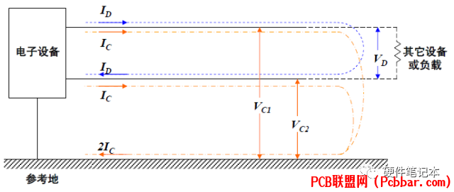

通常电源线有三根线,火线L,零线N和地线PE。5 ^4 ?- p6 v9 l  k
) k6 L/ H9 U: I1 c, d电压和电流的变化通过导线传输时有两种形态, 一种是两根导线分别做为往返线路传输, 我们称之为"差模";另一种是两根导线做去路,地线做返回传输, 我们称之为"共模"。. Q: u- `. Q1 O) i* V( b+ o
& \4 u; f% e0 E; s. P
! p0 d/ t2 r* l( Q9 u1 y如上图, 蓝色信号是在两根导线内部作往返传输的,我们称之为"差模";黄色信号是在信号与地线之间传输的,我们称之为"共模"。! _: O! S# m& `) B) `

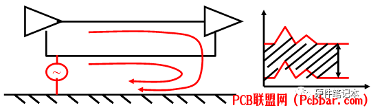

2.1共模干扰信号3 ?2 O- z% z( M% s. J
      ! `: D* n2 {$ I% r8 {  ^
共模干扰的电流大小不一定相等,但是方向(相位)相同的。电气设备对外的干扰多以共模干扰为主,外来的干扰也多以共模干扰为主,共模干扰本身一般不会对设备产生危害,但是如果共模干扰转变为差模干扰,干扰就严重了,因为有用信号都是差模信号。

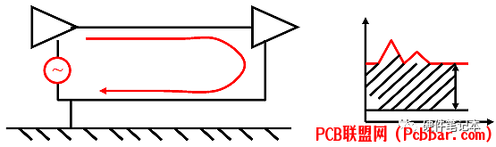

; E( j- }2 G3 X9 l: P" R2.2差模干扰信号5 C( T1 I% Q, T# ]4 C& h

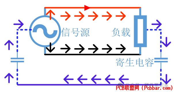

+ s! C  T. C- y4 R% V2 {) P差模干扰的电流大小相等,方向(相位)相反。由于走线的分布电容、电感、信号走线阻抗不连续,以及信号回流路径流过了意料之外的通路等,差模电流会转换成共模电流。6 `1 `! E! d7 O9 N

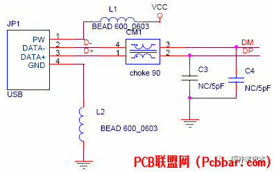

/ V) }) J1 C0 J& Y( w6 v$ X; \; b案例  USB 信号上的共模干扰抑制方法
! }) S6 ~; z3 \- m) ~# U" @" m- _, Z! S
4 H' n8 S+ R2 R6 t/ r6 d1 f
USB 端口的滤波处理-使用共模电感9 A. s$ \% f7 d" N" R
/ f4 _, O2 S% J+ E' V: |$ {! o, X2 l  E8 ^, i# S# b* c) z
USB 传输线上的信号是差分信号而干扰源是共模干扰信号,在传输线上串上共模电感能较好的抑制共模干扰,而对有用的差分信号没有任何衰减。
( b1 |+ d, \/ k+ `
" a0 T* G  p1 f' u# _
USB 高速运行会在DM/DP信号线上产生很强的共模干扰
- C! V7 F' Y% ~3 X0 L0 a# L1 K; x' V
8 y0 Z$ M1 ?/ G' F! P
5 i$ n  ?  _, {2 L7 Q
电路中加入滤波器-共模电感后共模干扰信号得到有效抑制

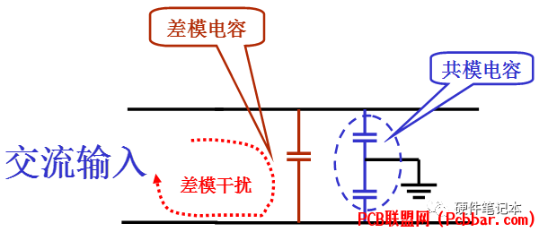

+ t8 j2 x/ u- m6 Z如果共模干扰源是在电源回路,可使用共模电容来抑制干扰信号。
; ^* R$ B9 m; Z* Y" S2 j
$ P+ c  S; \0 E
在电路中引入共模电容,则共模电容提供最短的路径使共模干扰信号被旁路,从而抑制共模干扰的产生。
1 l" Z% v* K) e- c; d4 q: F7 R- y" d4 M% y
如果电源回路同时还存在差模干扰,使用差模电容来抑制干扰。$ O1 l. d5 |6 K; c3 T
& e% }' p6 Y  m) h3 ?/ S" ~* H
在电路中引入差模电容,则差模电容提供最短的路径使差模干扰信号被旁路,从而抑制差模干扰的产生。/ W1 |8 t! I# E; X- D4 ?

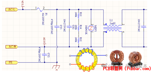

四个腿的电感是什么?有什么作用? 我们常见的电感是两个腿的,叫做差模电感。今天和大家介绍四个腿的共模电感。

差模电流与共模电流
! g; }8 O( A4 b$ I1 y; J
/ s/ q% Y3 x( v" C差模电流:在一对差分信号线上,大小相同,方向相反的一对信号,一般是电路中的工作电流,对于信号线就是信号线与信号地线之间流动的电流。4 V) Q) p; D/ w9 d
2 I+ [0 Z/ w4 M& [' T* B8 o$ ?+ p: B
$ q! C4 x" I4 p6 _5 `$ @共模电流:在一对差分信号线上,大小相同,方向相同的一对信号(或噪音)。在电路中,一般对地噪音一般都是以共模电流的方式传输的,所以又称为共模噪声。
4 `9 ^- l0 s5 G# P, ~/ U" k
# r3 P) c' u$ G+ e$ k
; F& a: P& M7 T4 J/ H+ U4 }差模电流与共模电流

抑制共模噪声的方法多种多样,除了从源头去减少共模噪声外,通常我们抑制最常用的方法就是使用共模电感来滤除共模噪声,也就是将共模噪声阻挡在目标电路外面。即在线路中串联共模扼流器件。这样做的目的是增大共模回路的阻抗,使得共模电流被扼流器所消耗和阻挡(反射),从而抑制线路中的共模噪声。

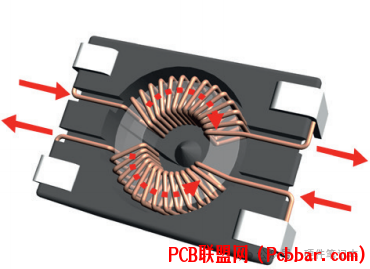

7 B* |+ N# D; W, i5 ~- {共模扼流器或电感的原理2 I3 s; z- C) R; _8 H8 |/ ?" k
1 z8 v0 n, m+ M$ W: h

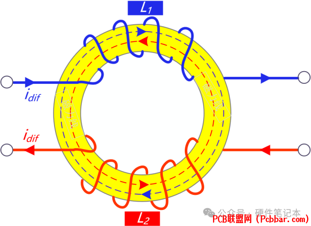

若在以某种磁性材料的磁环上绕上同向的一对线圈,当交变电流通过时,因为电磁感应而在线圈中产生磁通量。对于差模信号,产生的磁通量大小相同、方向相反,两者相互抵消,因而磁环产生的差模阻抗非常小;而对于共模信号,产生的磁通量大小和方向均相同,两者相互叠加从而使磁环产生了较大的共模阻抗。这一特性使得共模电感对于差模信号的影响较小,而对共模噪声具有很好的滤波性能。2 e. K" _  u0 ]" Z/ v# }, f: \
1) 差模电流通过共模线圈,磁力线方向相反,感应磁场削弱,从如下图磁力线方向可以看出—实线箭头表示电流方向,虚线表示磁场方向
, B5 A- F& B! H  T% c5 ]
1 ^" H1 f5 f4 D3 Y; W
+ B7 G+ Z+ ^4 D/ B( _+ b: w: \
5 m3 L* y1 w2 m  N8 a
( ~/ h" p( y7 v4 j/ H
7 U7 B( H* t' Y' D+ y2) 共模电流通过共模线圈,磁力线方向相同,感应磁场加强,从如下图磁力线方向可以看出—实线箭头表示电流方向,虚线表示磁场方向。
! l' q& y# m5 y- m* J; C
0 U; b) ~9 z% n- R' [8 O
# l( y1 s; @! b* @4 B6 o
1 X* t1 @3 ]- O9 f; e% s
- {5 ], o5 y3 i8 W+ m; O
& e& D0 Y  U: D7 r/ ]8 N5 U
* s* m* W; y3 o% h0 S

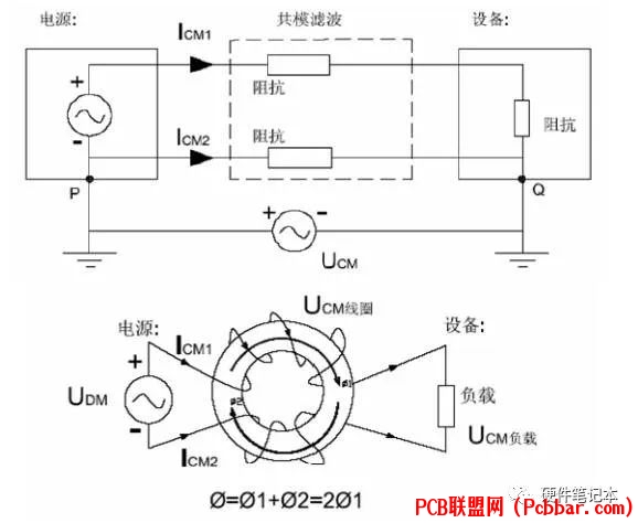

共模线圈的电感或者称为自感系数,我们知道电感是表征产生磁场的能力。对于共模线圈或者共模电感,当共模电流流过线圈时,由于磁力线方向相同,在不考虑漏感的情况下,磁通量叠加,其原理是互感。下图红色线圈产生的磁力线穿过蓝色线圈,同时蓝色线圈产生的磁力线也穿过红色线圈,彼此相互感应。. B, e: l9 c5 i; |7 j5 T5 p& s$ G
) V: X# E3 z  I$ S0 B* C& ~0 |1 f- C) Y( \& V
从电感的角度来看,电感量也是成倍增加,磁链代表了总磁通量。对于共模电感,当磁通量是原来的2倍时,匝数没有发生变化,电流也没没有发生变化,此时电感量增加为原来的2倍,意味着等效磁导率变为原来的2倍。; P1 k& N8 }$ `) c7 X
$ k' n; a8 ]* x' F( \) J
3 r: y" c9 \5 S6 G1 {* }
8 s0 j  U# f! Y6 S- h; T" Y- ?2 v% I! w/ v3 g  M; F
4 @# }( ~/ M3 C* R% s0 x$ r/ V2 L2 q3 R9 ]( d& ]
等效磁导率何以增加一倍,从下面的电感公式来看,由于匝数N不改变、磁路和磁芯截面积由磁芯的物理尺寸决定,因此也没有改变,唯一就是磁导率u增加了一倍,因而可以产生更多的磁通量。
" t! q- a" N' D7 ]6 u* E' G5 j
. e$ D: B  {# c1 c  {! i+ P) d2 [' J. m) U4 O' y  q0 q5 [% G0 L; g
所以,共模电感在共模电流通过时,工作在互感模式下。在互感的作用下,等效电感量被成倍增加,共模感抗也会成倍增加,因而对共模信号有良好的滤波作用,也就是将共模信号用大阻抗阻挡,不让其通过共模电感,即不让此信号传输到电路的下一级,如下是电感产生的感抗ZL。
