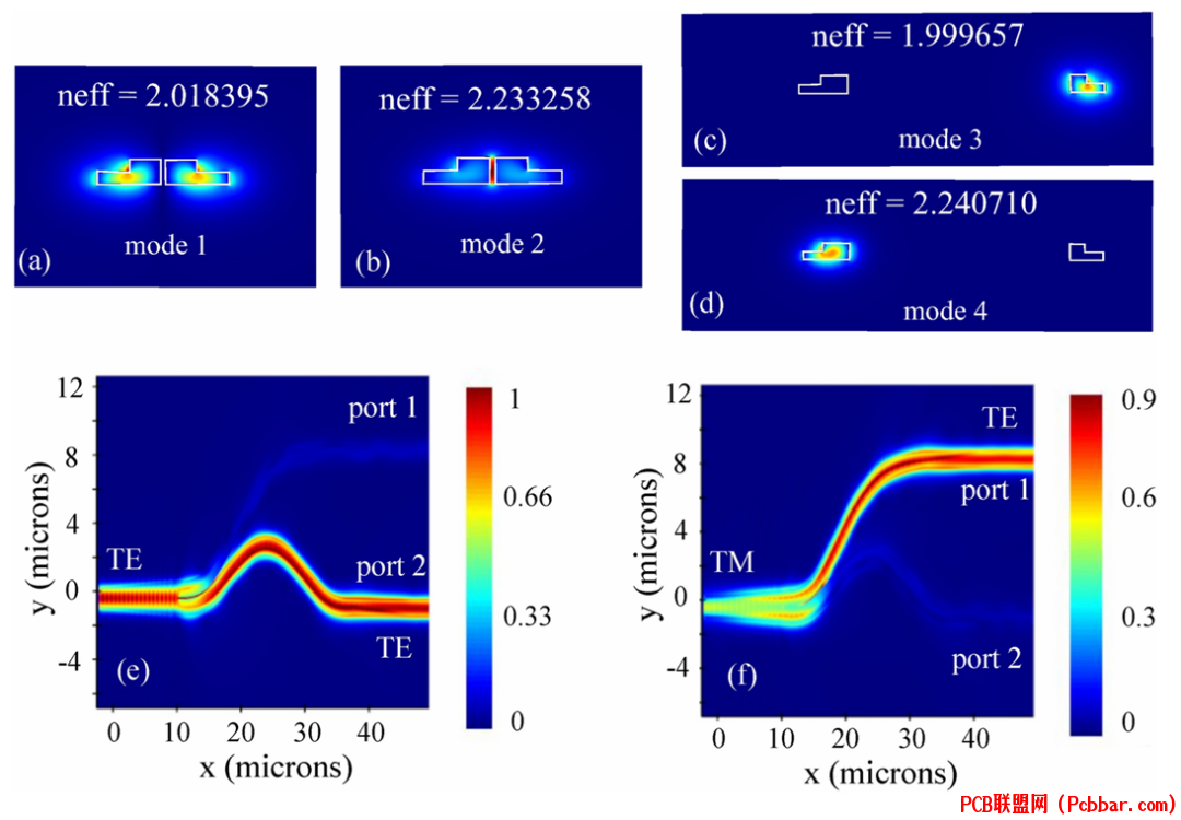

7 g5 E/ P! c' m) jPSR工作原理
6 T% D' ^* C  D4 z0 B* E7 _该PSR采用弯曲和锥形分叉波导结构,建立在SOI平台上。器件包含2微米埋氧层,并由二氧化硅覆盖。技术创新点在于分叉波导设计,两个分支具有不同的半径和角度,采用曲率随长度线性增加的绝热曲线设计。5 M! U+ D7 z+ z0 [: N
( s$ I9 S8 l! ~
器件的工作过程涉及横电(TE)和横磁(TM)模式的操控。当光进入器件时,基本TM模式在12微米长的锥形段内转换为一阶TE模式,而基本TE模式保持原有偏振状态。这种模式转换在紧凑的结构中高效实现。# T2 @2 k! W1 F4 _$ V
0 E6 B% l# @1 S! w
图2:模式剖面和光传播示意图,展示了(a-d)不同模式的电场强度平方分布,以及(e-f)TE和TM模式在器件中的传播俯视图。该图说明了PSR中的模式转换和传播特性。, c  }0 E$ b1 k+ m8 J( b; O2 V) m" _5 F

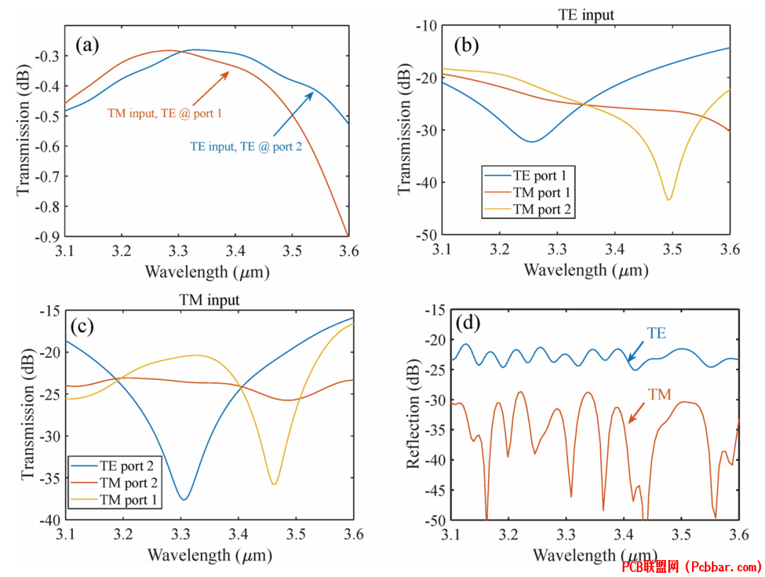

0 r. ?; C! \! \$ O& n性能特征与光谱响应9 v0 {# r0 w. r: p7 Y1 _2 X
PSR在工作波长范围内表现出优异的性能指标。技术分析显示,在3.1-3.5 μm范围内,端口1的偏振转换损耗保持在0.5 dB以下,表明转换效率高。端口2的插入损耗在整个光谱范围内均低于0.5 dB,显示出良好的传输特性。
5 r) w: U7 p1 k; Z5 Z- Y) h6 l
! u( Z1 V1 Y- i6 s$ F+ }8 J绝热弯曲在减少传输损耗的同时保持了紧凑的尺寸。上分支由两条曲线组成,半径分别为7 μm和12 μm,弯曲角度分别为25度和36度。
. B" a3 p0 y& M- F8 Y
5 Y6 _% ]$ d$ x$ d& b+ S
图3:计算得到的光谱传输特性,显示了(a)两个端口的TE传输,(b)TE输入时的串扰,(c)TM输入时的串扰,以及(d)TE和TM模式的反射。该图展示了器件在不同波长下的性能。6 v. A+ h0 d4 i9 F- H6 A) A1 C; e
