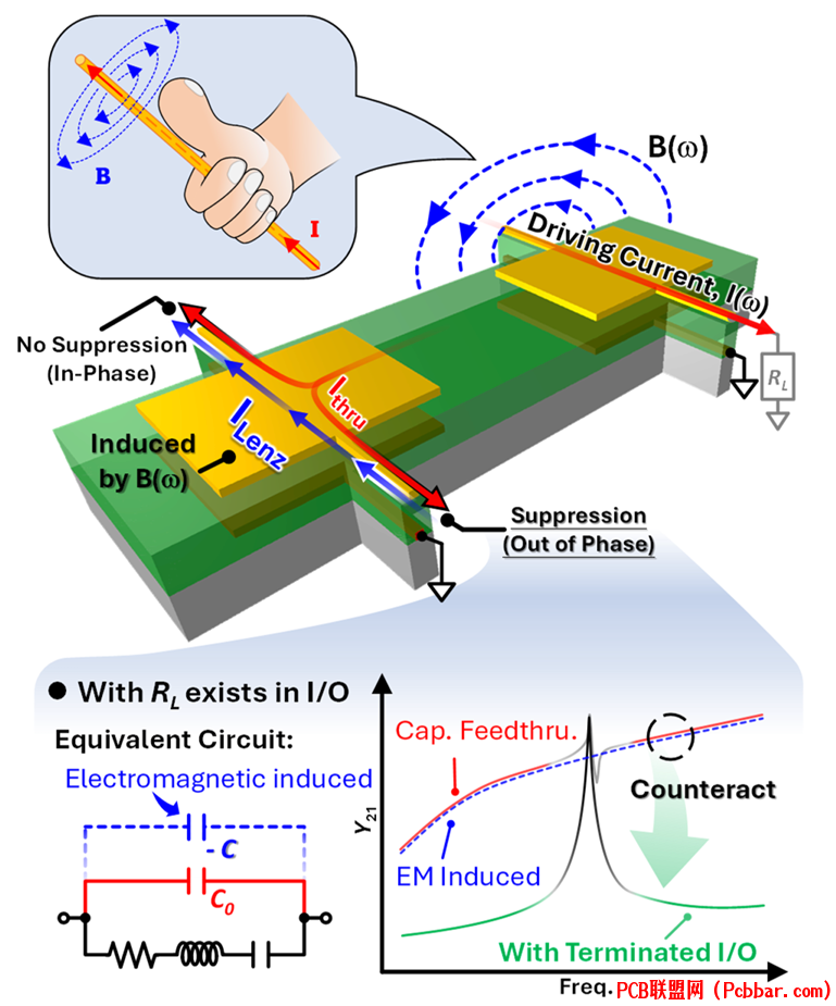

  e+ p* x( t/ l* s  Z串扰信号的挑战
; k& a5 @" v3 K$ W- d4 ~MEMS谐振器虽然在应用中表现出色,但受到器件结构中电容耦合产生的寄生串扰(FT)信号的影响。这种耦合现象在电极间距较小或重叠的设计中尤为明显。由于MEMS器件的微型化特性,谐振器电极之间的寄生电容变得不可忽略,导致交流激励信号绕过预期的结构谐振行为,直接与感应电极耦合。
: K! F  e2 `. b+ P
* c4 ]* }* x4 c+ C- i, g图1:展示了通过RL产生的驱动电流如何创建交流磁场,当输出端以合适节点处的电阻终止时,感应电流可抵消寄生电容。

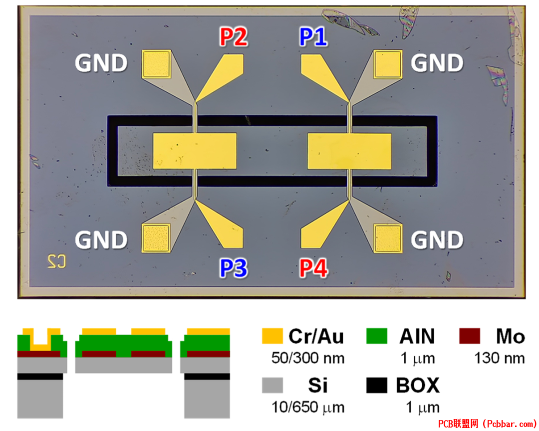

8 ], W- ?3 ]5 r# y  q* V$ X: I器件结构与制造1 ?3 Y" ~9 [0 j7 J7 X
演示器件采用了薄膜压电硅(TPoS)谐振器,通过五次掩模工艺制造。结构包括两个金顶电极、一层1微米厚的氮化铝(AlN)压电层,以及两个作为接地连接的图案化底电极。
; \& q$ O1 E8 X" @" |% ^
/ w8 Y6 Y- g# P* t# Q1 I; C
图2:氮化铝谐振器的共焦图像及其横截面示意图

磁抑制工作原理) @" N! h; Y$ F# u; s' s$ t
这种创新技术通过互连实现电磁效应,达到显著的串扰抑制效果。在器件布局中,每个顶电极连接到两侧的两个互连/焊盘,形成平行配置。当负载电阻(RL)连接到每侧的一个焊盘时,形成一个电路环路。施加在此环路上的周期性驱动信号产生时变电流,在互连周围创建波动磁场。, o9 f' p7 _+ P. |/ F/ p; x

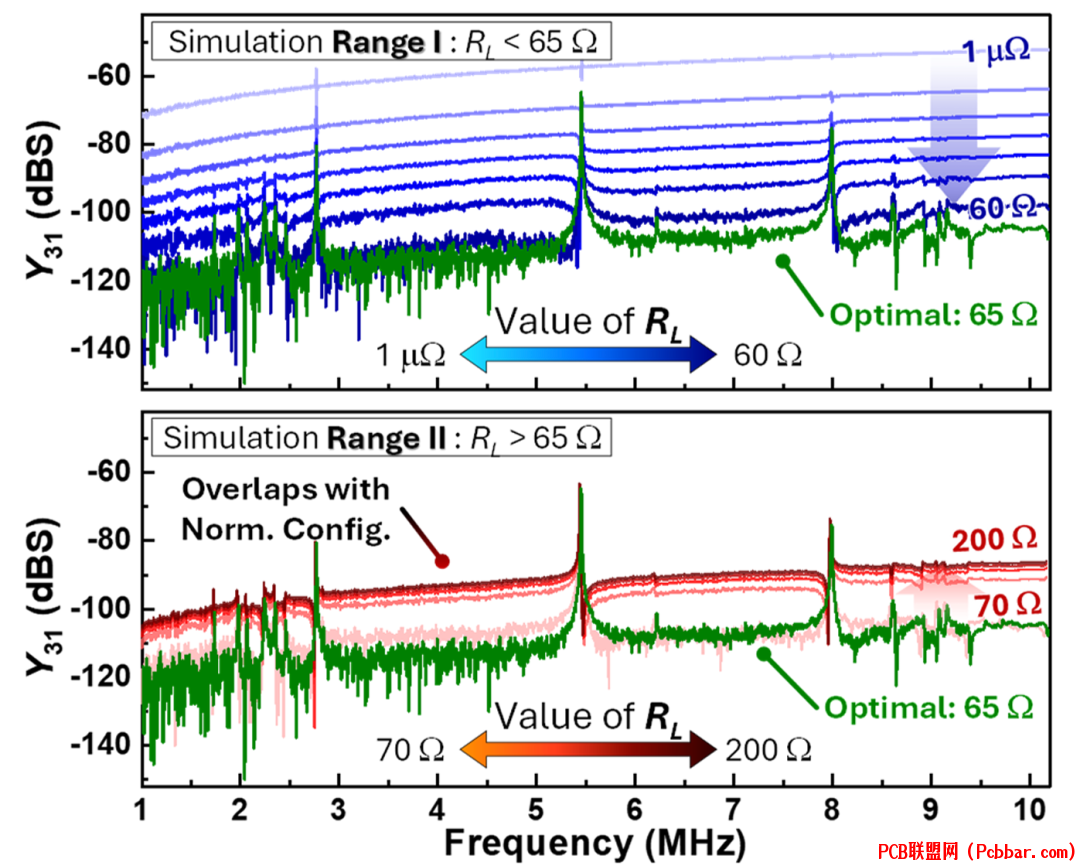

- D5 H' X/ L2 M) M4 A1 ~性能优化与验证7 e' n1 N7 q5 a1 k" @. B5 _
通过使用网络分析仪进行详细的4端口测量,全面评估了该技术的有效性。收集的数据导入Advanced Design System (ADS)软件进行仿真和优化。% r4 D' B7 |6 e; U- _2 A7 f* l
3 ~7 {5 f1 z! M$ V; s, h  }' B图4:测量设置和仿真配置
; i9 Y- ]  W" ?1 S+ I1 F
0 K! _9 {1 H* }6 Q/ k& e图5:RL变化的仿真结果

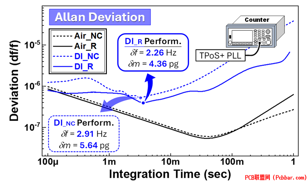

* m4 V# U2 ~; n# L5 H图8:艾伦偏差性能结果! N3 p/ x; ]- m4 ^% a( C
, E# u& I- e/ @" z( @3 L* W$ a6
  T/ t( Y/ h) @4 s/ `+ m; P实际应用分析
) ~/ U' k( `" H7 V" T该技术具有通用性,无需复杂的重新设计或额外组件即可应用于各种MEMS器件。在液体环境中达到4.36 pg的质量分辨率,展示了在高精度传感应用方面的潜力。这种方法为MEMS在各种环境中的应用提供了新的技术思路,特别是在传统方法难以保持信号清晰度的液体传感系统中。" d% ?$ J  s1 y* Q7 U4 [
