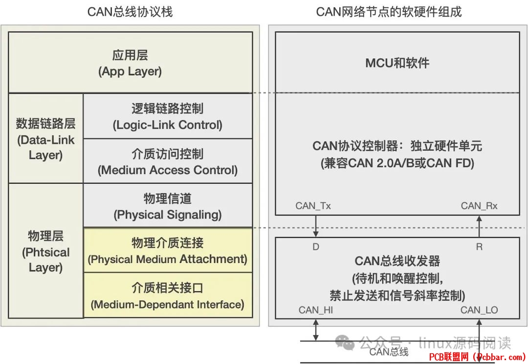

四、CAN总线的分层模型
根据ISO/OSI七层参考模型,CAN协议主要实现了物理层和数据链路层的功能:
物理层:
定义了电气特性,如信号电平、传输速率等。
这层确保了数据能够以正确的方式通过物理媒介(通常是双绞线)进行传输。
数据链路层:
负责帧格式化、错误检测与处理等功能。
此层管理着如何将数据组织成适合网络传输的形式,并提供了机制来检测并纠正传输过程中可能出现的错误。
下图是CAN总线协议栈的CAN网络节点的硬件设计模型。

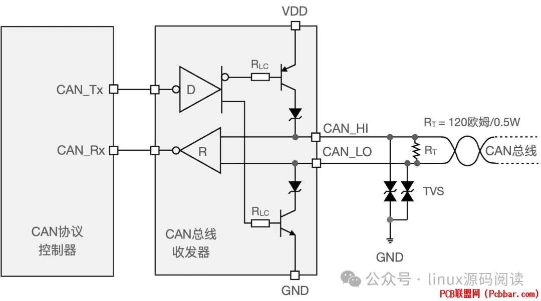

一个典型的CAN系统包括以下几个关键部分:
控制器:
负责处理所有与CAN相关的逻辑操作,比如生成发送命令、解析接收到的消息等。
收发器:
作为连接控制器与物理介质之间的桥梁,收发器将数字信号转换为可以在物理层上传输的模拟信号,并执行相反的过程以接收信息。
常见的收发器型号包括TJA1050等。
终端电阻:
放置于总线两端,有助于稳定信号波形,减少反射效应,保证整个网络中的信号质量。
收发器
收发器是实现从逻辑到物理层面转变的关键组件之一。它们不仅要能够准确无误地传递数据,还需具备一定的故障诊断能力,以便及时发现并报告任何可能影响正常通讯的问题。

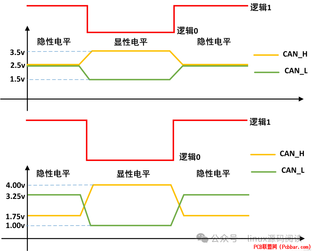

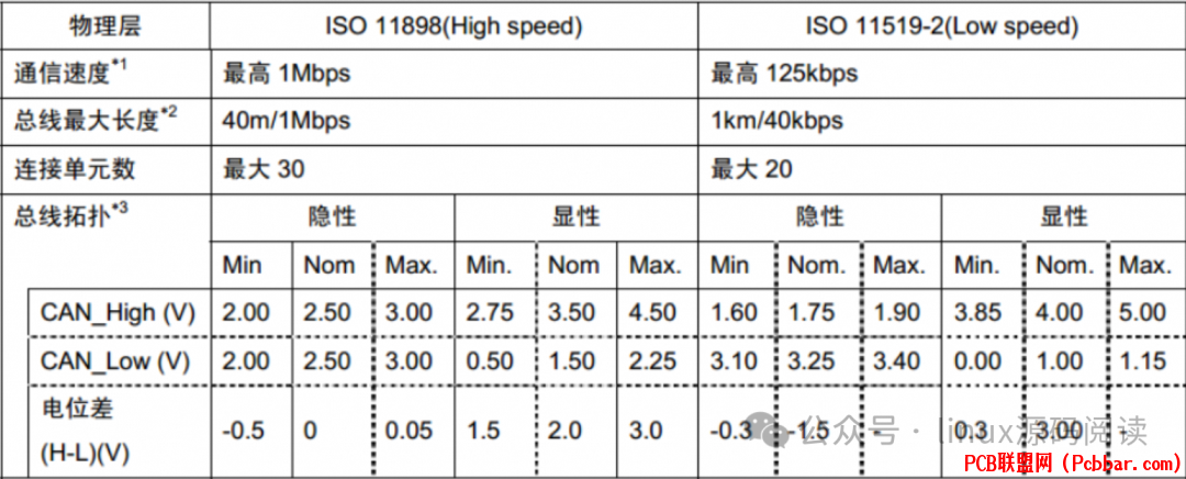

显性电平(逻辑0):
当Vdiff > 1.5V时被认为是显性的,意味着当前时刻正在发送低电平信号。
隐性电平(逻辑1):
如果Vdiff

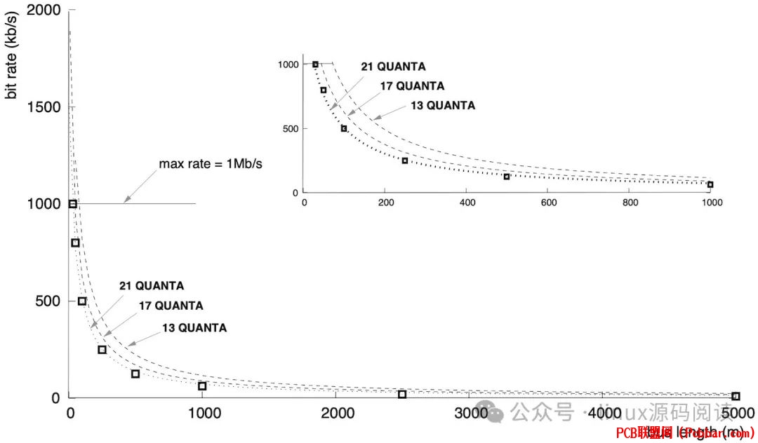

波特率和传输线长度之间关系
1Mbps仅适合25米21个节点的CAN总线,0.8Mbps适合50米21个节点,当传输线长度达1Km时只能采用100K以下的波特率。
1Mbps的位传输时间正好是1us,100m传输线的双向传输(发送和接收)延迟为1us(即200*5ns), 很显然发送者无法在单个位传输时间内确定是否发送成功。

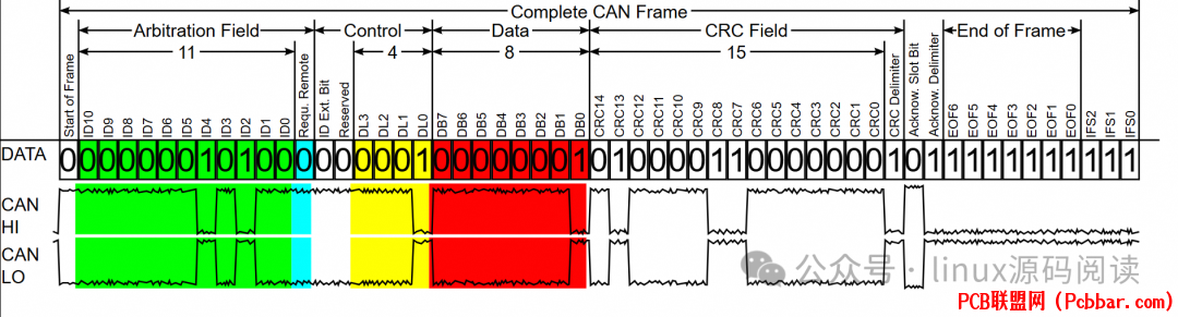

七、CAN 协议-数据格式
在CAN协议中,信息是以“帧”的形式发送出去的。“帧”是数据传输的基本单位。
每条CAN消息都遵循特定的数据结构,包含以下几部分:
起始位:
标记消息开始。
仲裁段(标识符):
用于确定消息优先级。
控制段(DLC):
指定数据字段长度。
数据段:
实际要传输的信息内容。
CRC序列:
循环冗余校验码,用来验证数据完整性。
确认槽:
接收方反馈给发送方的一个确认标志。
结束位:
表明消息结束。

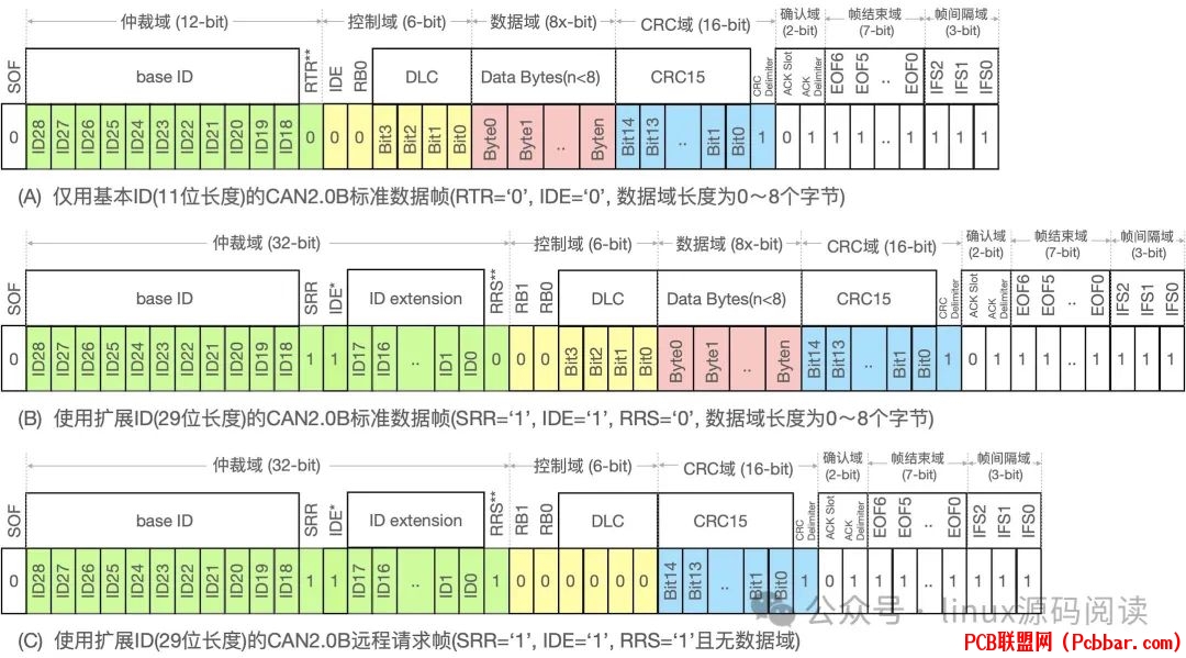

使用基本ID和ID扩展的CAN2.0B标准的数据帧和远程请求帧的位流格式如下图所示:
在CAN2.0A标准的数据帧中该位称作保留位1(RB1)且始终保持为显性的(‘0’),在CAN2.0B标准的数据帧中该位被称作IDE(IDentifier Extension)。
可以看到,CAN2.0B标准的节点使用11位基本ID传送数据时该位保持显性(‘0’)与CAN2.0A标准的数据帧保持一致。
