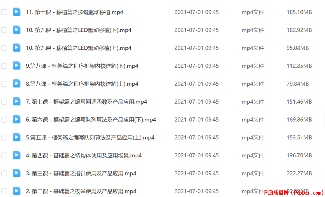

模块化编程:可以看我们2018年录制的开源程序架构教程,可找我安排,或者做我们项目学习我们的编程思维和实现方式。
