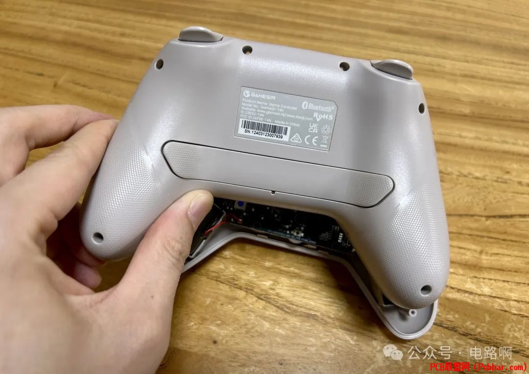

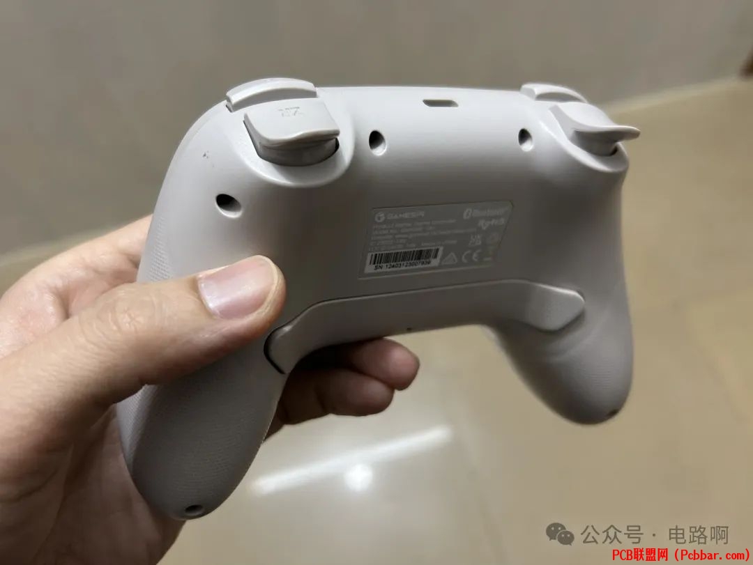

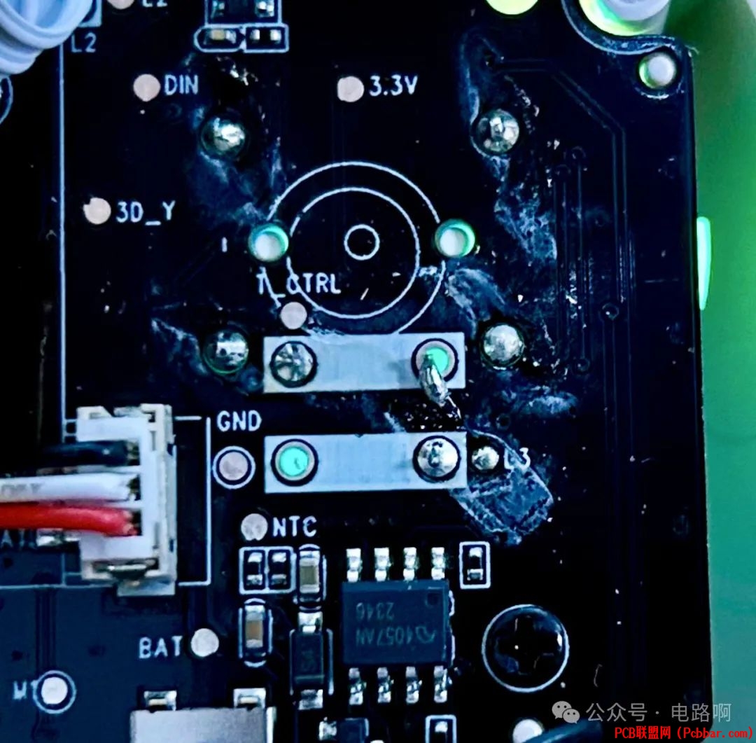

家里有SWITCH游戏机,为了玩一些双人游戏,就多配了一个游戏手柄。最后买的是盖世小鸡的启明星游戏手柄。4 X. k- X7 T3 \# P! M# w: ~
: L* Y1 n0 x7 x( y
价格不贵,100多的价格,到时候之后感觉手感不错
/ v" o; i8 Q/ n: @' g
3 x7 E1 N. N( k* C; U

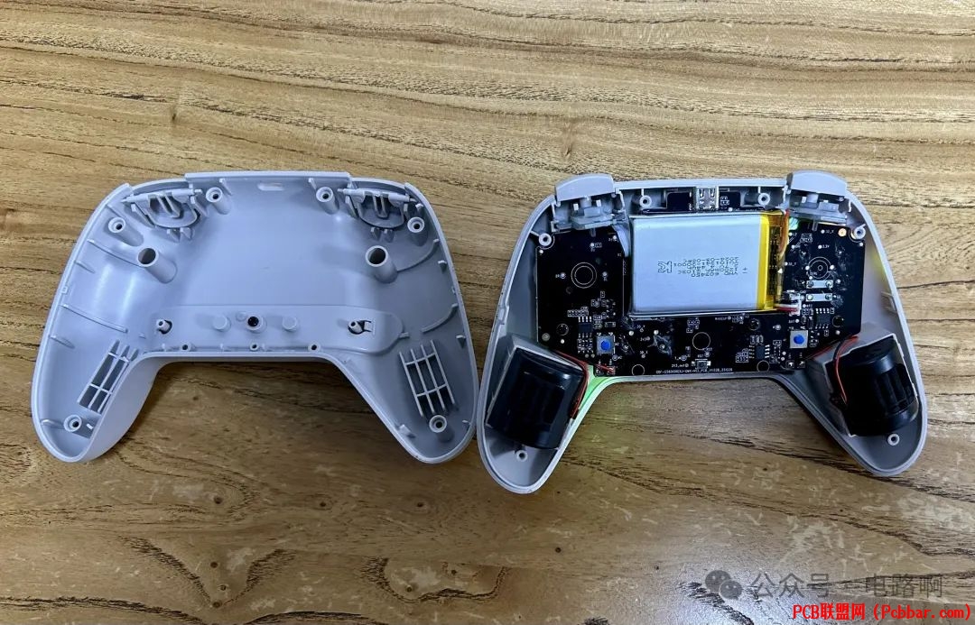

外观颜值以及手感是绝对能打的,下面拆开看看内部做工怎么样。卸下背面6颗螺丝,就可以把外壳打开。& S" m7 v, v) n3 F$ G/ M
+ |6 j9 p" R0 U+ x上下壳打开之后,露出内部真容。% g( {, [# Y1 l! n2 P/ R, Y
+ ?; x: q0 X* _

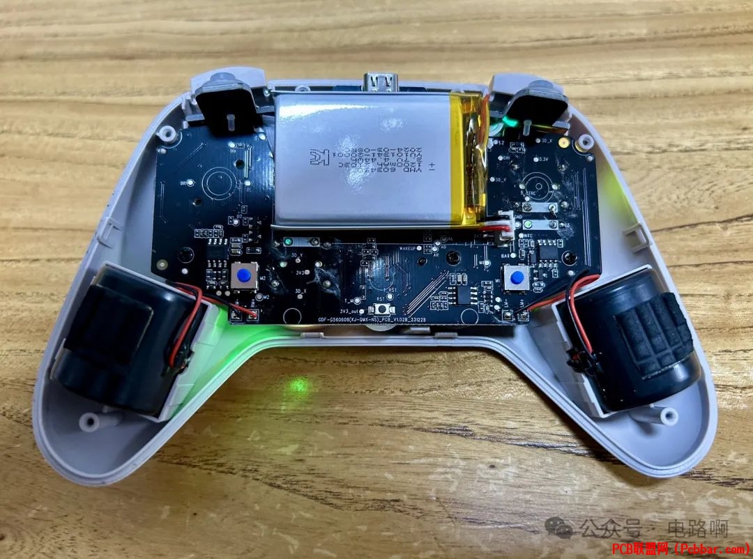

( e" r; V+ T2 y& G6 i+ I6 t左小角和右小角两个黑色的圆柱体是震动马达,中间是锂电池,锂电池下面压着黑色的电路板(PCBA):
$ R. z4 f7 l: E- A* E
) g' f9 u5 N! v) E* C$ X( v卸下电路板上的5颗螺丝,就可以把电路板拿下来。
5 |& t  O3 M9 `

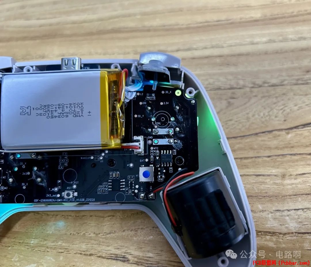

1 L5 X- `1 e+ z3 P) ^7 k# G) j仔细看电路板的做工,发现插件后焊工艺惨不忍睹。
' G+ P* r+ P+ c$ w4 V1 {; Z8 f
% b/ l  W$ w( N" N$ P见下图,锡渣非常明显,而且插件焊接没有完全焊好,有一坨焊锡粘在插件引脚上,没有和通孔浸润在一起。
+ `- H+ O2 w$ v; \* Q8 P8 t/ W
6 i5 z4 K0 t( F6 @% ]6 `, f( r- G锡渣在手柄内部滚动,容易造成内部电路短路,造成电路烧毁。焊接不牢靠,手柄的可靠性是比较差的,内部电路连接会存在接触不良的隐患。
6 j. z& X5 A# F2 q建议这个手柄的设计公司对加工厂的制造生产工艺进行严控,尤其是重点整顿插件后焊工艺。
5 z5 s; j/ r3 P总体来说,还是认可这个手柄。这个价格可以做到不错的手感,内部用料也还可以,只是内部PCBA的生产制造工艺需要提升。 ! ~: y5 e5 D9 A5 D0 X
