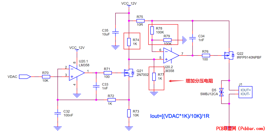

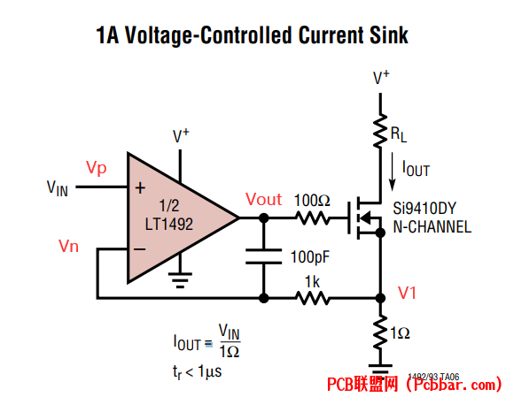

前言我们比较常见的是Sink类型的电流源,支持灌电流,负载RL与电流源电路板不共地,这是一个明显的特征。例如下图就是一个典型的Sink类型的电流源(下图取自LT1492的数据手册):6 i, p. i* t6 f* A6 @
9 C0 i, W4 A* z! g$ ]/ `' w

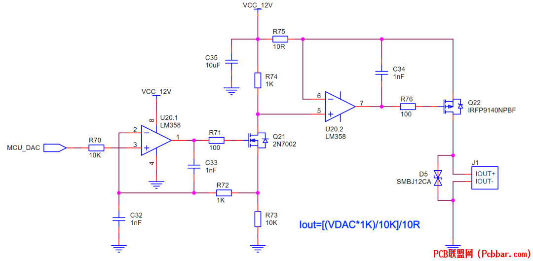

本次提问的电路图如下,可以看到是一个Source类型的恒流源电路(可以看到其实也就是在上图Sink电流源的基础上做了一级转化,变为了Source类型的恒流源),这种电流源的好处是,负载RL可以与电流源控制板共地,电路图如下所示:; f* d. e' w* w4 ?7 \7 J/ `" o3 N
2 G( `& }0 R. v) Z: M7 W' n2 O问题描述:DAC输出电压为2.5V,前级的运放U20.1可以保证虚短和虚断,可以看到R71上电压即为2.5V,R74两端电压为0.25V,也是正常,说明前级Sink的恒流源是正常运行。
, b6 _# S- W; l( p) i, C& X9 P
但是到了第二级如果正常运行的话,R75两端电压应该等于R74两端电压,应该等于0.25V。然而通过测量可以看出R75两端电压为0.6V,此时负载电流为60mA,与理论计算的25mA并不相符,U20.2不满足虚短。
% N- N$ Z3 C) P' L
/ u5 J( t$ u8 G2 o; u  e- [8 h问题分析:根据上图中,可知如果电路正常运行,则此时运放U20.2的共模输入电压是11.75V((Vp+Vn)/2),即电压如下所示,负载电流为25mA。$ _; b, p% B" L$ u; [
, }+ }: s! H. u1 t4 ^8 @  X

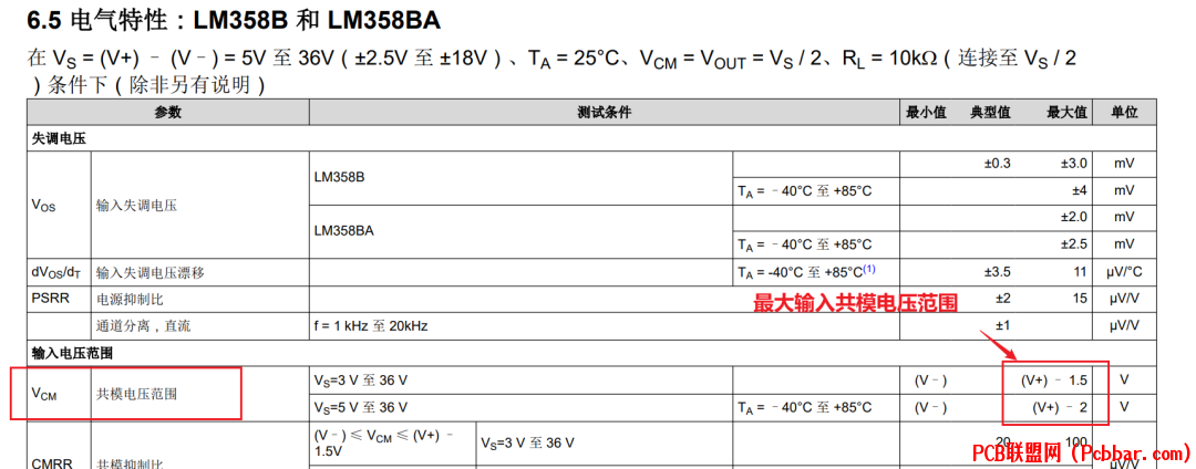

但是由于使用的运放为LM358,我们可以从LM358的数据手册中得知,LM358的共模输入范围是有要求的,在常温25℃,3~36V供电的条件下,最大共模输入范围最大为VCC-1.5V,即在刚才12V供电的条件下,最大支持共模电压为10.5V(12-1.5)。而刚才的电路图如果要正常工作,则需要11.75V的最大共模输入电压,所以由于共模电压输入范围的限制,导致运放U20.2不能满足虚短的特性,即最终导致输出异常。' w( l9 s) F8 p8 a0 H1 ~2 u

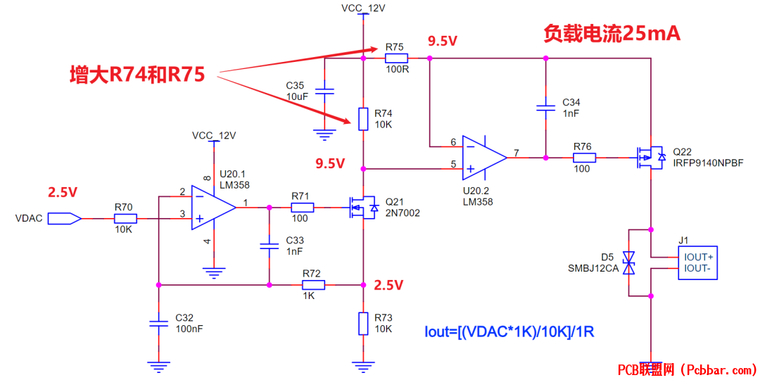

解决方案:1.增加R74和R75,将R74增加到10K,R75增加到100欧姆。群友按照这种方法验证可得DAC==2.5V的条件下,U20.2的共模电压为9.5V,满足共模电压范围,负载电流可以为25mA,运放正常工作。不过还是要注意共模输入范围的问题(例如dac输出为1V,就会出问题),这种方法相当于治标不治本。在这种方法下的节点电压如下所示:1 r% a/ L- S  i9 K3 }7 v% h9 G

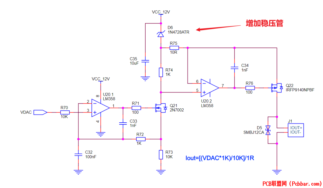

$ ~2 x+ |4 j! F8 p2.增加一颗稳压管,让稳压管吃掉一部分电压,例如增加一个1N4728,让他吃掉3.3V的压降,这样可以保证共模电压小于8.7V,保证共模电压是在LM358的共模输入电压范围内。7 n* s$ O" D) A0 f

4.使用电阻分压,降低运放的共模输入电压。不过这种方法不是很建议,因为R79会分走一部分R78检流电阻的电流,会对负载电流造成一定的误差影响。

5 M/ ]7 P, r% z* U/ j& @# ?
5.最后一点,建议去掉电容C32,并且调小一点点C33。C32这种直连反相输入端的电容是很危险的,很容易会震荡。总结麻烦老板点个赞,和小红心?,感谢您的阅读、点赞与留言!8 t1 S  [- W2 p" q
