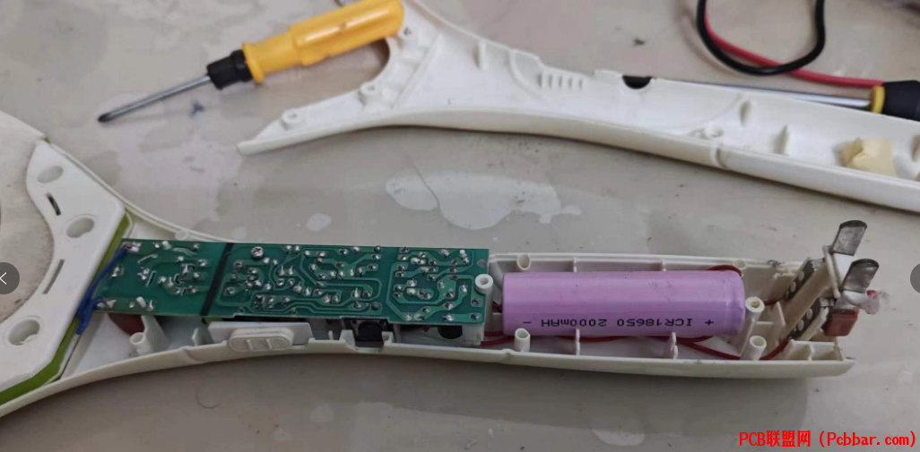

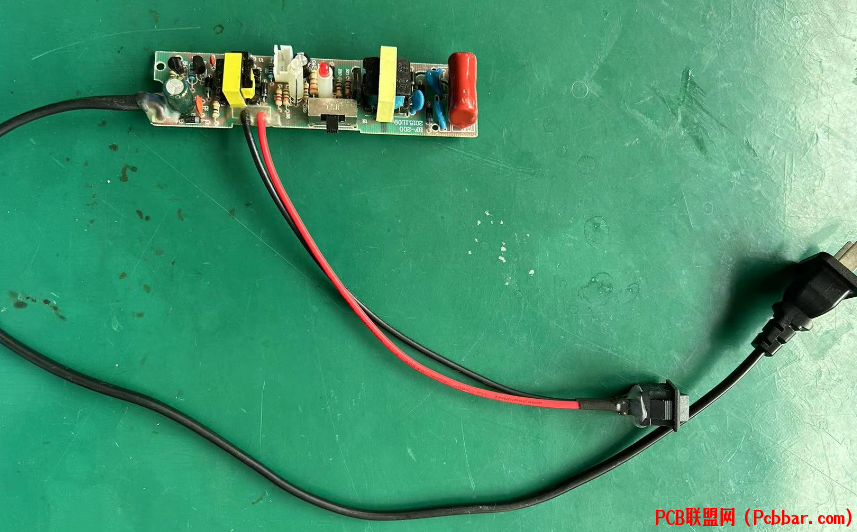

0 K( v) [; N" w4 E上次拆解了电蚊拍,了解了其中的工作原理后,顺便 就对这个电蚊拍进行了小改装。
& l# M+ M/ [$ d- m3 r: L
3 z% L! ~' w% d. g6 Z( d% a! I7 c

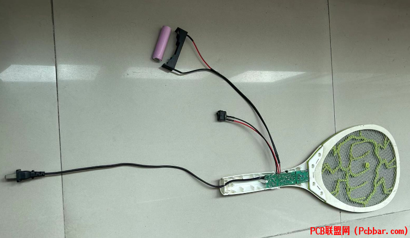

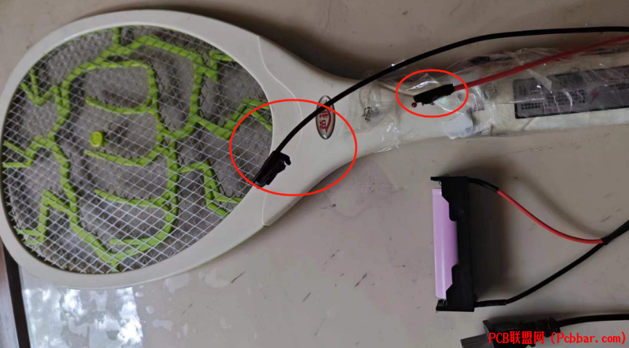

  H3 X: A% p! Z0 Y) v4 C4 H也是想着方便以后我做些小测试,小试验用,共进行了4处改动。) g& ~6 y( m* Y; ?
+ B; s( G  G% K
一、市电充电方式把插220V的插头直接改成一条电源线代替,因为这样充电更方便。
; a: d( |" u% ~+ \' f0 ]二、开关按键方式把工作时用的轻触开关直接改成了一个船形开关,这样我不用总按着开关来关作了,可以直接打开开关长时间工作,手指再也不怕酸了。
3 I5 {! n% \% Q' f) }! ?

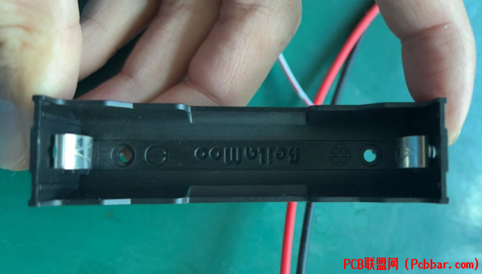

1 j6 d6 l. u' I/ [2 _, S三、电池部分引出我找了一个18650的电池盒(上次给女儿做”音乐手机“用剩的),把电池引在外面。* Y( K& u# n3 |- H
: {5 s1 A# Z" y1 m# p3 V( B0 U
这样以后电池衰减了,可以随便更换电池,同时我也可以实验不同的电压看下效果。
6 n; B& B/ |/ T) h, N# p
. H; j/ a7 r- e. E0 c* ?四、高压线路引出将连接电网的2条高压电线引出来,方便未来接在其它地方做一些测试。
& g5 w! h$ {1 l/ n. n
) l) @! i! D; w6 }8 l( h比如可以接在一个更大的金属网上。1 `' ]: ~+ s; }7 b( [, r
, J$ `, c: b6 K: k) e. C改好后,是不是感觉使用更方便了

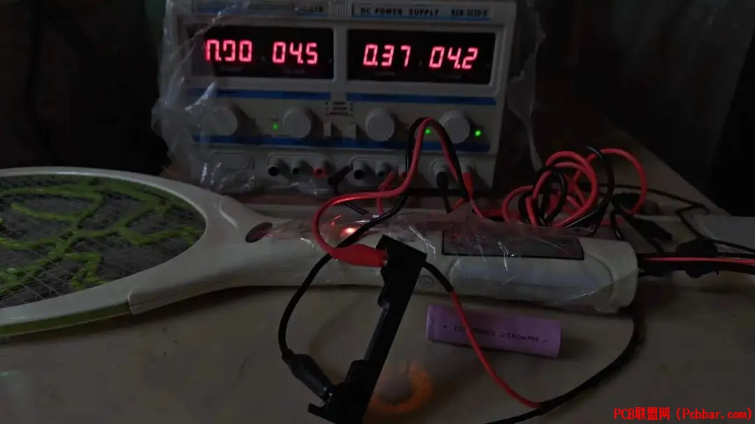

2 f. f1 Z8 n9 q+ s0 q8 L( W7 f最后我用直流电源来做个测试吧1、先测试一下不工作(不按开关)时的电流8 V3 j; Q: x  f+ n  ?
6 o6 n# Z  R0 O% s/ g7 h3 r1 p
电压调到4.2V和电池一样,结果显示电流是0,结合电源的三位电流表只能精确到0.01A,分析这个电流是在几个ma以内

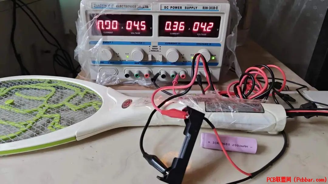

- f8 O. c& v/ V" C0 H2、按下高压开关按键时的电流将电压调到电池最高的电压4.2V来模拟充满电的状态
- ^  Z: T; `$ G( ~2 g3 O7 X
$ Y9 I6 X9 x" S" I! E' E" f

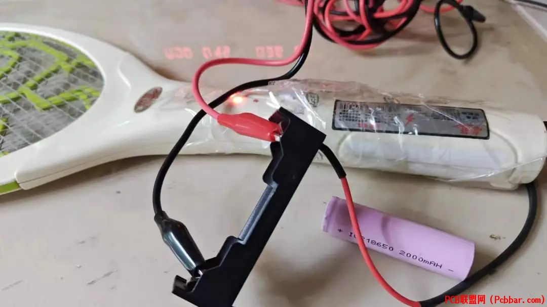

把18650电池拿出来,用电源代替
0 ~" v( F1 r3 Q: {
* o6 Z2 ?* ^& C3 o% k0 Z" `) s
电压调到电池最高的电压4.2V
8 Z7 k6 j6 r9 W  \  q2 I
' c& E0 ]. C& t- U  C6 p
打开电蚊拍的开关,相当于启动了升压电路,这个时候的工作电流居然达到了360-370多毫安!
7 [$ e! y* }, c$ C
: s/ x: M1 X! n1 f
我滴天,这也太大了吧,这和我一开始想的就10mA,也差的太大了,就这工作电流,我一直开着开关,这电池不是一下就没电了。3 D5 v2 a3 W0 G$ f4 O

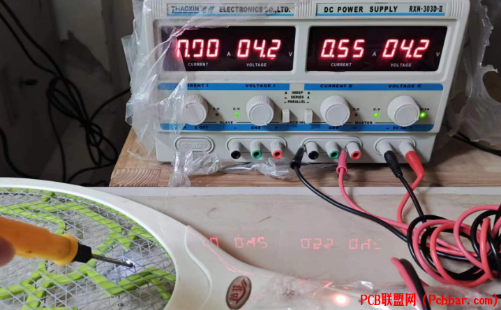

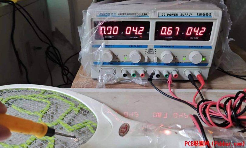

3、当电击蚊子时的工作电流一开始我将蚊子直接丢在网拍上,但叭的瞬间飞没了
% p; d6 a1 ^2 b! F: E0 y7 e( W
7 U3 F' t5 B, g, y7 ~" j拍到显示的电流是0.58A,我还是直接用螺丝刀短路来测试。3 H4 I  P# b5 h# x5 i/ e5 f
1 y  o  G8 n9 G1 |8 j
$ b. S7 Z) E3 @1 b
/ T4 u0 l' _1 Q  i  P# N. @. `
8 o- j$ `4 }, G0 z% M# {"叭叭声"的短路测试了几次,可能表面接触电阻的问题,显示不一样,最高显示的电流测试到了接近0.9A,瞬间我估计应该有1A电流以上。
1 T2 B' {& g* V( F4 x. X$ W4 G但是真的电蚊子,因为蚊子本身有电阻,实际电池没有这么大,可能就是前面测试的0.5-0.6A左右。
