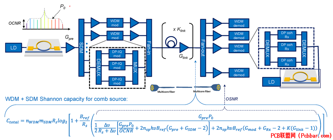

图2:详细的系统架构图,展示了单一频梳源如何同时用于波分复用(WDM)和空分复用(SDM)。图中完整展示了从信号产生、传输到接收的全过程。% N* r6 t5 @/ \9 `  Q3 @
# b  k9 @3 W) V9 G最新研究表明,频梳源可支持超过1.84拍比特/秒的数据速率,这个数值超过了2020年全球互联网流量的两倍,显示了该技术满足未来通信需求的能力。" K# v9 q. `  g- }
