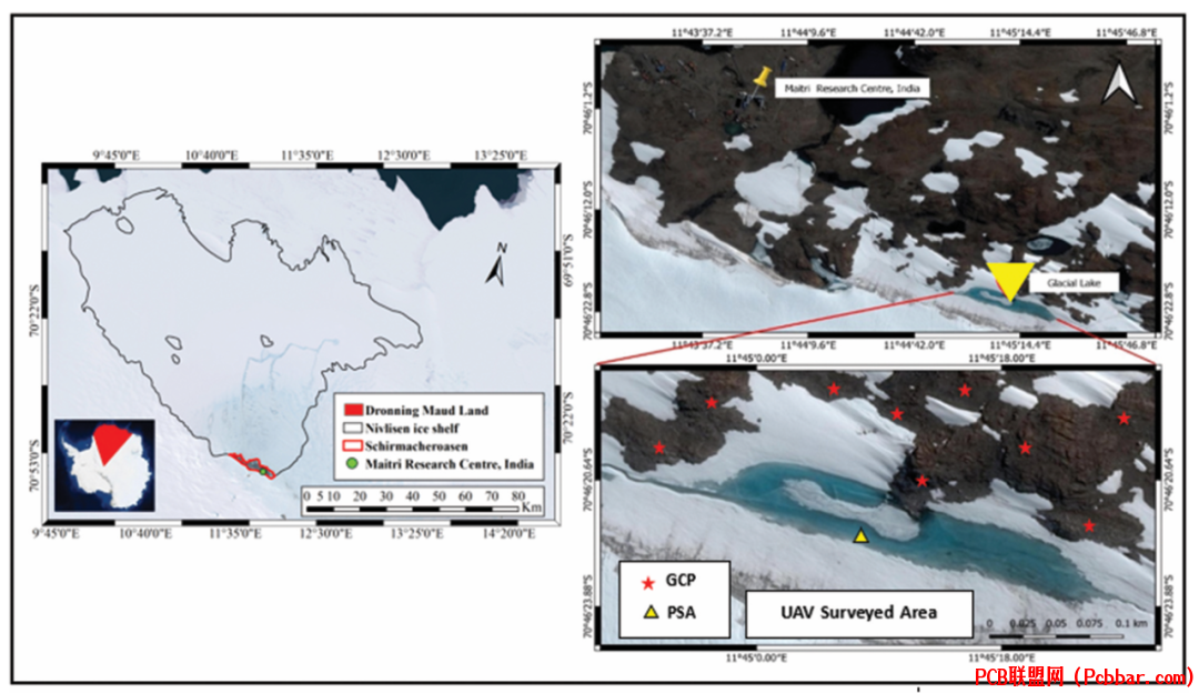

图1展示了位于东南极德罗宁莫德地区中部的迈特里站附近研究区域,包括地面控制点和无人机测量区域。

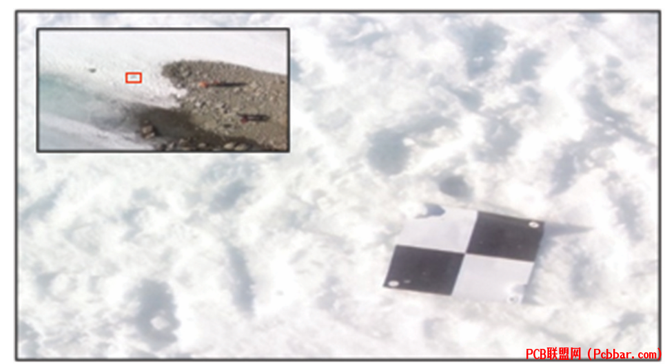

图3展示了用于无人机数据精确地理配准的黑白十字形地面控制点。

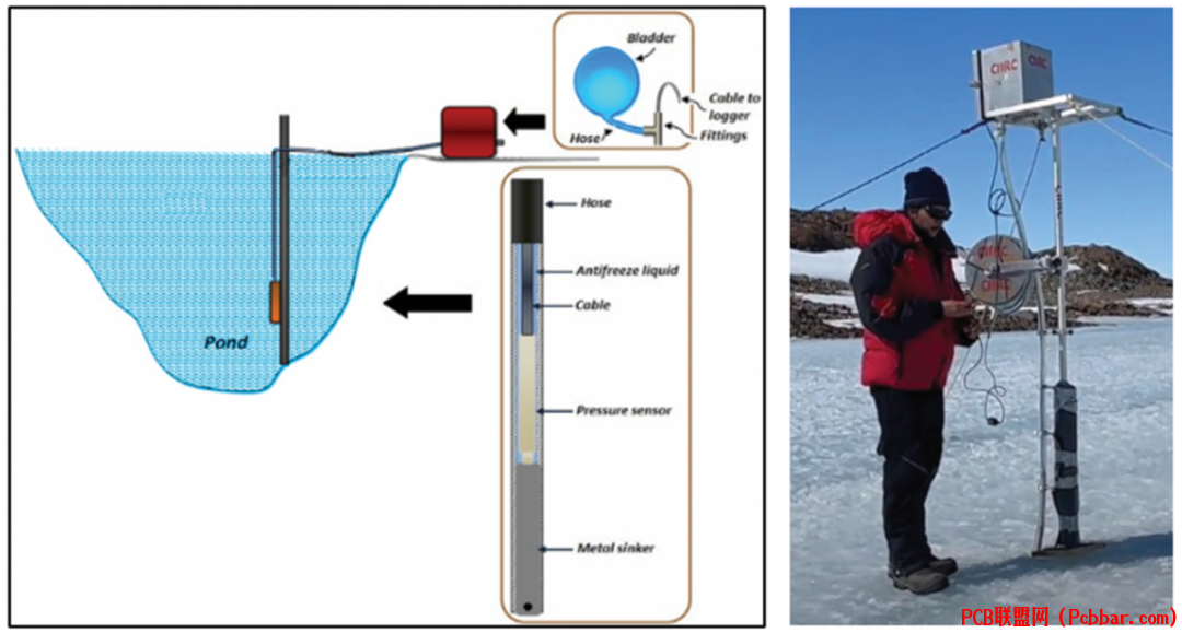

: M/ n, O$ q, Y- j9 J研究的一个关键组成部分是安装压力传感器组合来监测融水池动态。/ P6 K% m9 M# _! L& ^' |6 N
$ x( v3 b6 |5 H
图4显示了(a)压力传感器Assembly在融水池上的图形设计和实际安装情况,以及(b)实地安装设置。

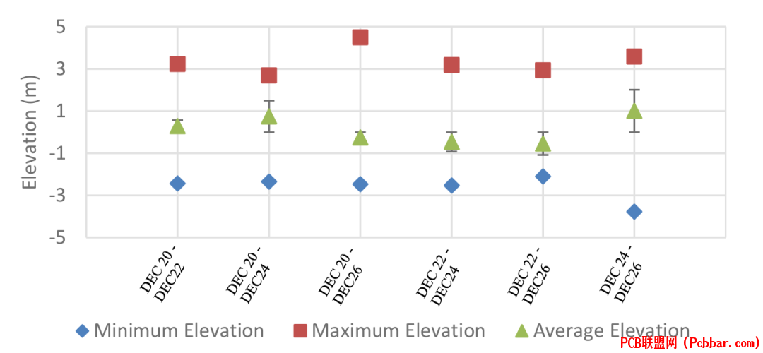

( M/ Y( j2 `* C& E- C图5展示了冰盖前缘边缘的最小、最大和平均高程变化。

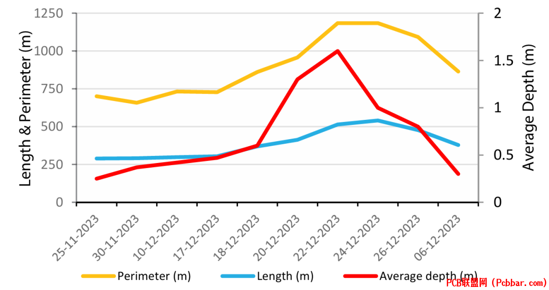

图6展示了测量期间融水池的周长、长度和深度剖面。

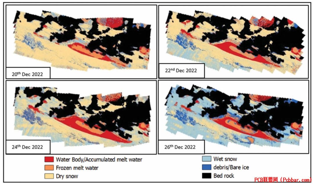

图7展示了2022年12月不同日期的监督像素分类冰相分布图,显示了各种冰雪特征。

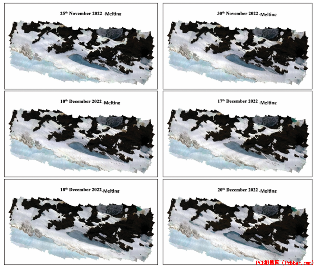

图8记录了无人机调查期间捕捉到的融水池演变过程,展示了从初始融化到重新冻结并被积雪掩埋的完整过程。7 b; W- A0 P* D5 I6 r4 R$ k5 S
