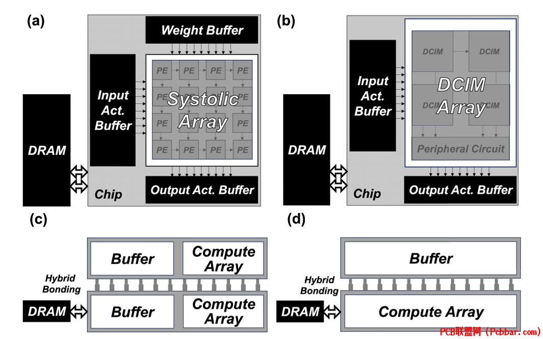

; \& {. M, N1 Z研究中探索的基本架构将传统脉动阵列与数字计算存储器(DCIM)在二维和三维配置中结合。如论文图1所示,存在四种主要架构方法:
. _3 w6 v$ L, H) N7 k
  r# [8 p2 J" a0 A图1:不同硬件配置展示:(a)二维脉动阵列设计,(b)二维DCIM阵列设计,(c)具有分离计算资源的三维方案1设计,以及(d)具有存储器叠加逻辑的三维方案2设计。+ Y, n, b4 ~8 m% o+ E7 s  L5 R4 P
! t+ k' {6 D! @1 R' ?9 x4 U基准二维脉动阵列架构包含用于激活和权重的片上缓冲器,处理单元(PE)由8位MAC单元和寄存器组成。二维DCIM阵列用具有计算能力的存储器单元替代传统存储器,在保持相同吞吐量的同时减少数据移动。对于三维实现,主要探索两种方案:& m& q$ }7 U$ w* u( d1 W
三维方案1:资源在通过面对面连接的两个芯片之间平均分配,每个芯片都具备计算和存储能力。
- b- a6 E, r; M2 a三维方案2:采用存储器叠加逻辑方法,将缓冲器放置在计算阵列上方的顶层芯片上。
8 X# A1 O/ E7 d1 g. d. e' z! y  T' m
' u( v& i5 V. w; s' q& O8 k" O
这些架构利用了台积电SoIC等先进的三维制造技术,实现了小于10微米间距的高密度混合键合。这使得高带宽垂直连接成为可能,同时减少了线长。

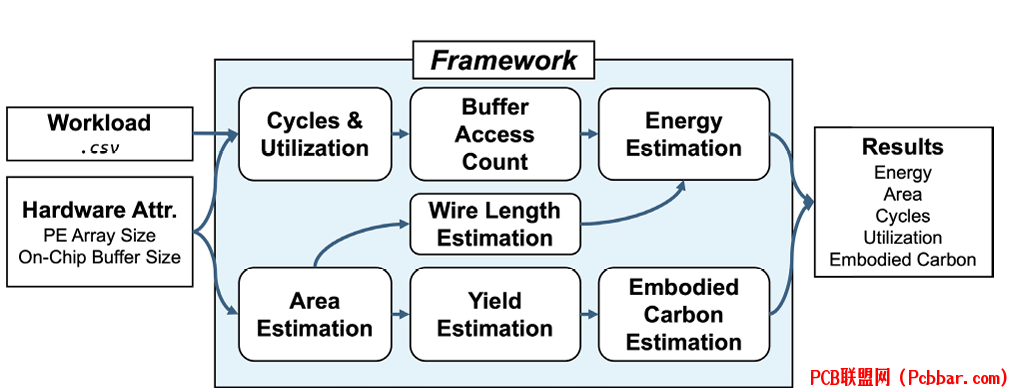

; c- u* E/ ^0 V; G+ a/ s7 z性能分析框架/ M( g7 d3 v4 E  @9 ^( V0 M
为评估这些架构,开发了综合建模框架,如图2所示:
0 Y0 O+ j0 F" t4 n; E  ^$ b
# N% P  {: [% O图2:提出的框架概述,显示从工作负载分析到能量、面积和碳排放估算的流程。

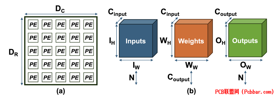

计算阵列尺寸(如图3所示)直接影响性能:
% p2 W- x6 m# ]
1 [' x+ j- ^* a- O& h8 M; H) Z
图3:(a)具有DR行和DC列的计算阵列尺寸,以及(b)输入/输出激活和权重的工作负载尺寸。4 j+ J" G: u9 s- Z  j5 E1 |; Q

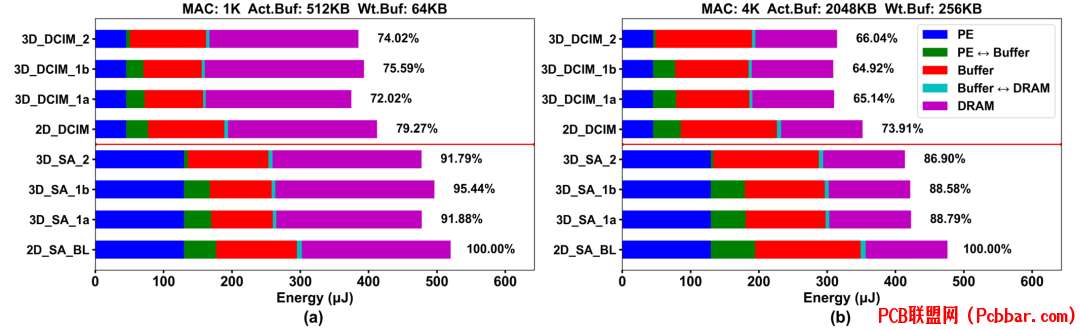

- @/ `6 b7 N% M$ h, F9 W* }能效分析

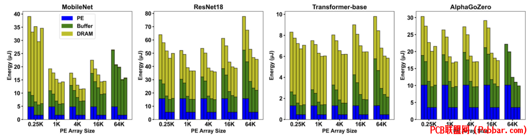

' `/ ~; _. X* L! T能耗分析揭示了不同架构选择之间的权衡。图4提供了详细的分类:
3 V! J& `5 }9 C
5 o. h1 f$ ^3 i; [图4:PE阵列大小为(a)1K和(b)4K时,脉动阵列和相应DCIM阵列计算MobileNet工作负载的能耗分析。
/ N# K2 g( @, `/ V4 S$ A- k
& T: W* d* S0 b( Z) U* M0 _结果表明,三维DCIM架构与二维脉动阵列相比可实现高达42.5%的节能。这种改进来自以下几个因素:
  • 垂直连接中的线长减少
  • 激活缓冲器大小利用率提高
  • DCIM单元中的权重存储更高效
  • DCIM设计中每次MAC运算能耗更低3 q- W+ }5 ^. C

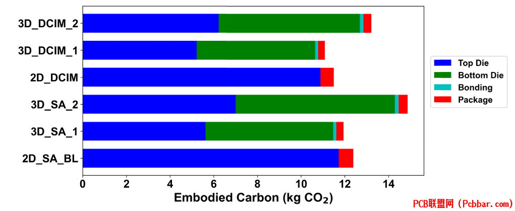

    7 F( ~# i# m2 G' M% X. ]现代硬件设计中的环境影响分析已成为关键考量。该框架包含详细的碳足迹分析,如图6所示:
    % W0 C+ P+ ]/ Z: s0 s/ T
    - K$ x0 l8 }9 Q6 T; J图6:1K PE阵列大小的不同硬件架构的碳排放量。; [) c( W& a; A2 n
    1 @/ g/ {7 Q0 l
    碳分析显示,虽然三维集成能提供性能优势,但也带来了特定的环境影响因素:
  • TSV开销为底层芯片碳足迹增加约13%
  • 混合键合引入约7%的额外碳开销
  • 层间芯片尺寸匹配影响总碳足迹
    : K. k% `' @8 k# _. E[/ol]$ c; q: P0 y- X2 V9 B6 W

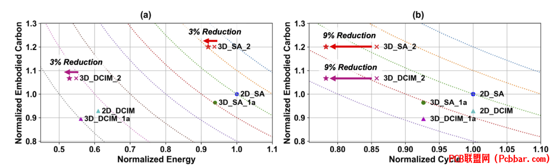

    碳足迹与性能指标之间的关系如图7所示:! T1 H9 t/ N+ c6 A- a, v7 \& R- l
    9 u, \1 q  S! g6 ?  E
    图7:(a)能量和(b)周期相对于碳排放量的关系,其中碳排放量、能量和周期均相对于二维基准进行标准化。* m- x! \1 b5 p, Q& `
