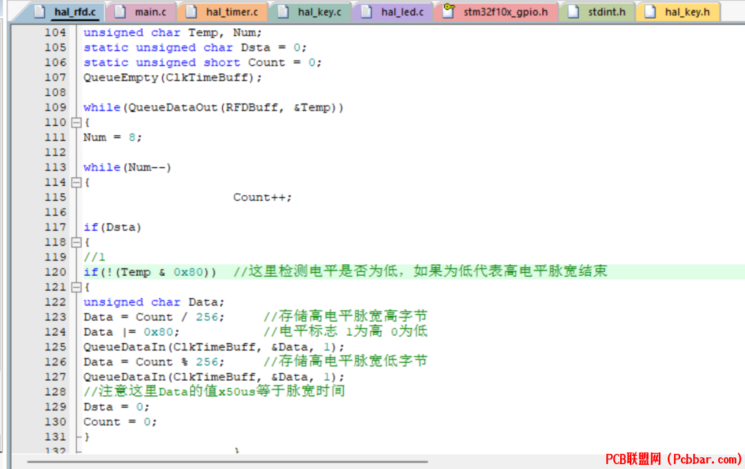

比如下面这段代码,排版是不是很乱?很业余?

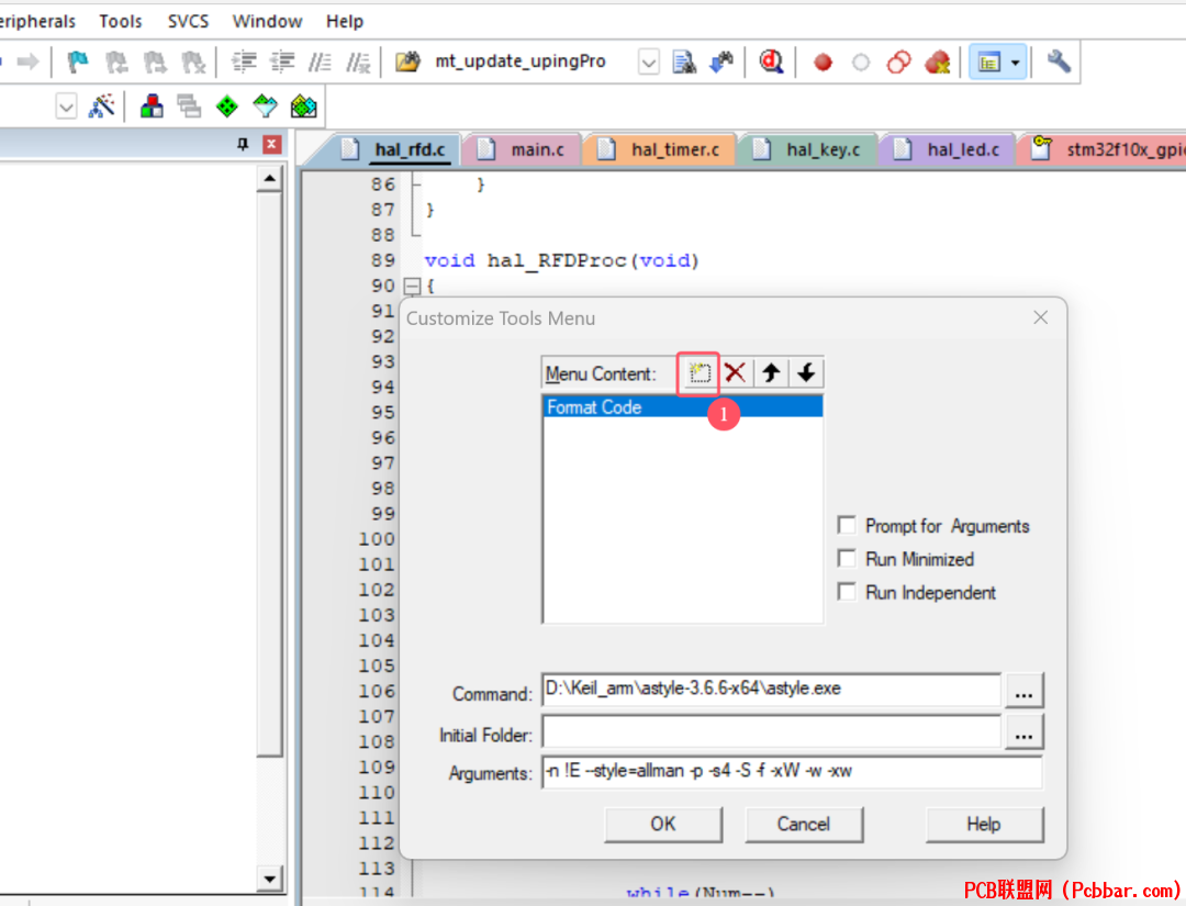

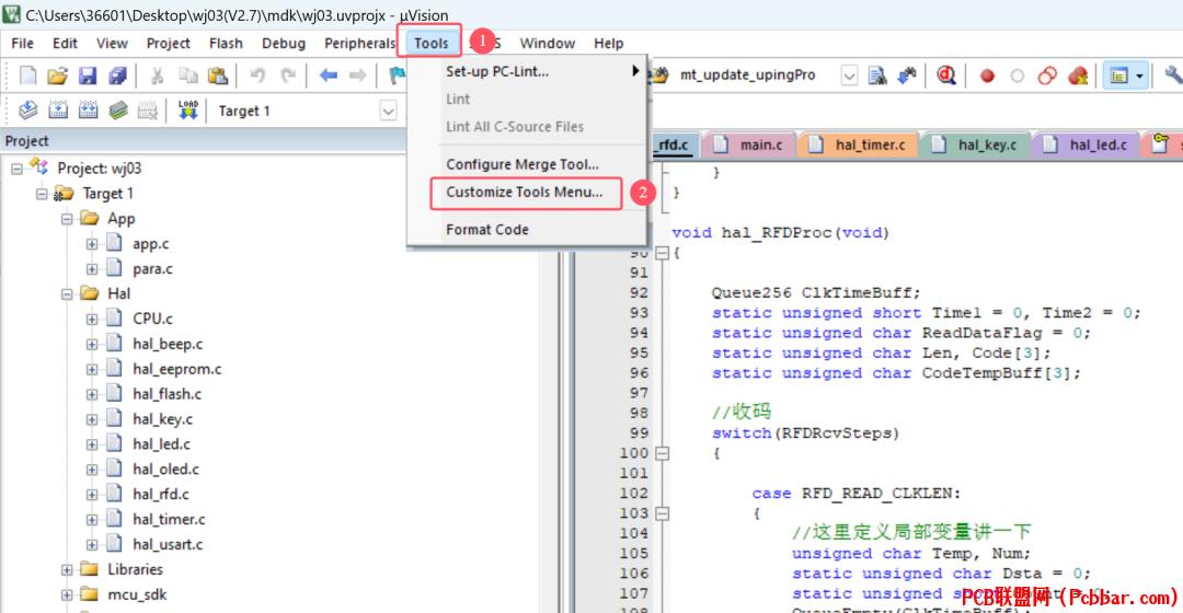

配置步骤:
打开MDK,点菜单Tools -> Customize Tools Menu。
点击New,填入以下内容:
Menu Text:随便填,比如我这里新建了一个"Format Code"。
Command:AStyle路径,添加你刚刚解压缩的位置,我是直接放在Keil MDK的安装目录
比如D:\Keil_arm\astyle-3.6.6-x64\astyle.exe
Arguments:AStyle的命令参数
比如我的命令是:
-n !E --style=allman -p -s4 -S -f -xW -w -xw

Initial Folder:留空就行,然后点OK保存。

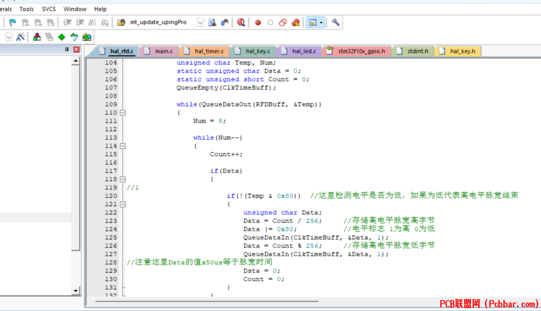

三、使用方法
打开一个.c文件,把里面的代码格式打乱,然后保存(必须),Keil保存编辑后的代码,快捷键是Ctrl+S。

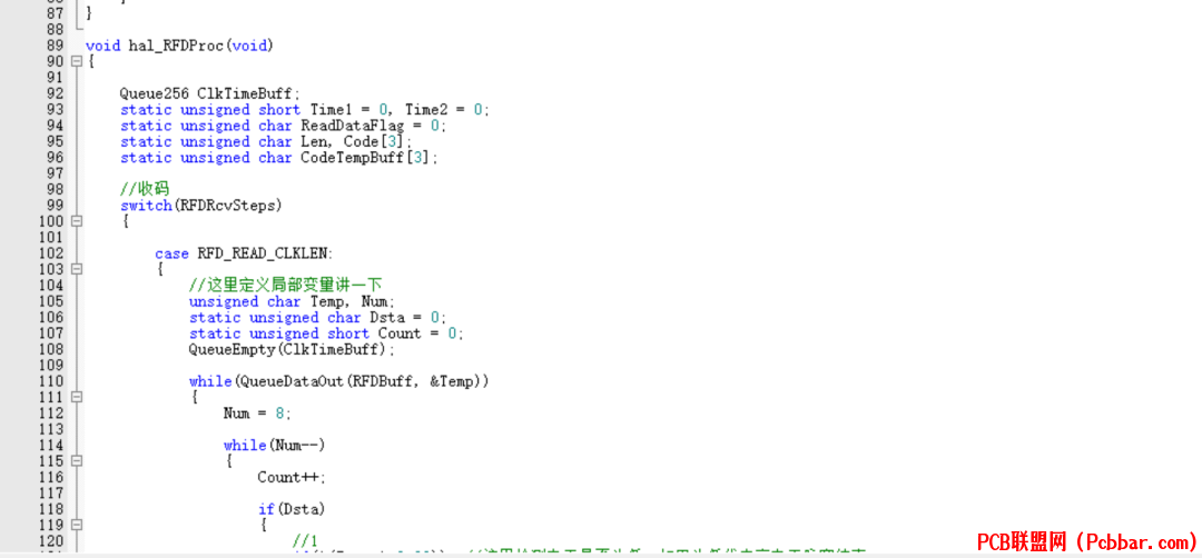

然后菜单里选“Format Code”。
格式化后如下,立马清爽多了。

配置步骤:
再新建一个"AStyle Batch",名字可以任意取。
