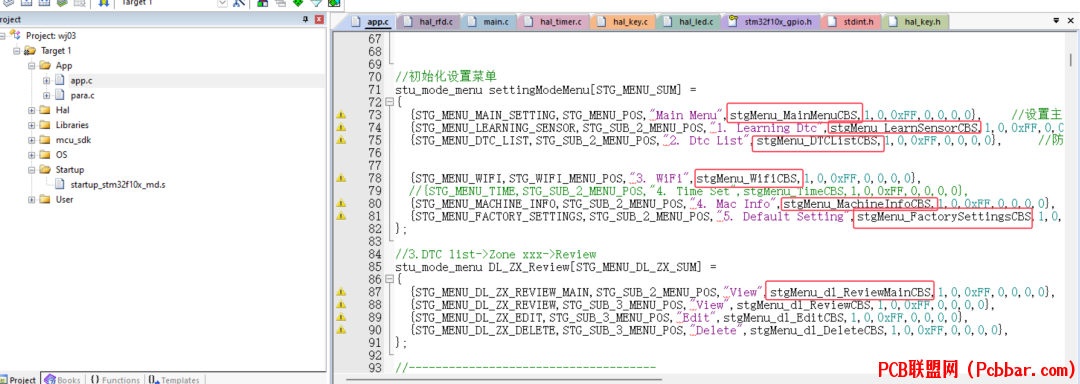

    这种方式,我们无际单片机项目在做多级菜单时,也用得非常多,每个子菜单绑定不同的回调函数,不管菜单有多少,都稳得一批。

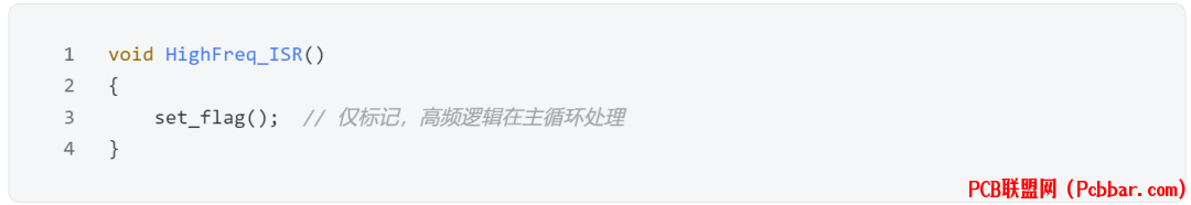

    4.性能开销
    回调函数通过函数指针调用,相较于直接函数调用会有额外的性能开销。在高频场景下(如高频中断),频繁调用回调可能导致CPU负载过高,影响系统实时性。
