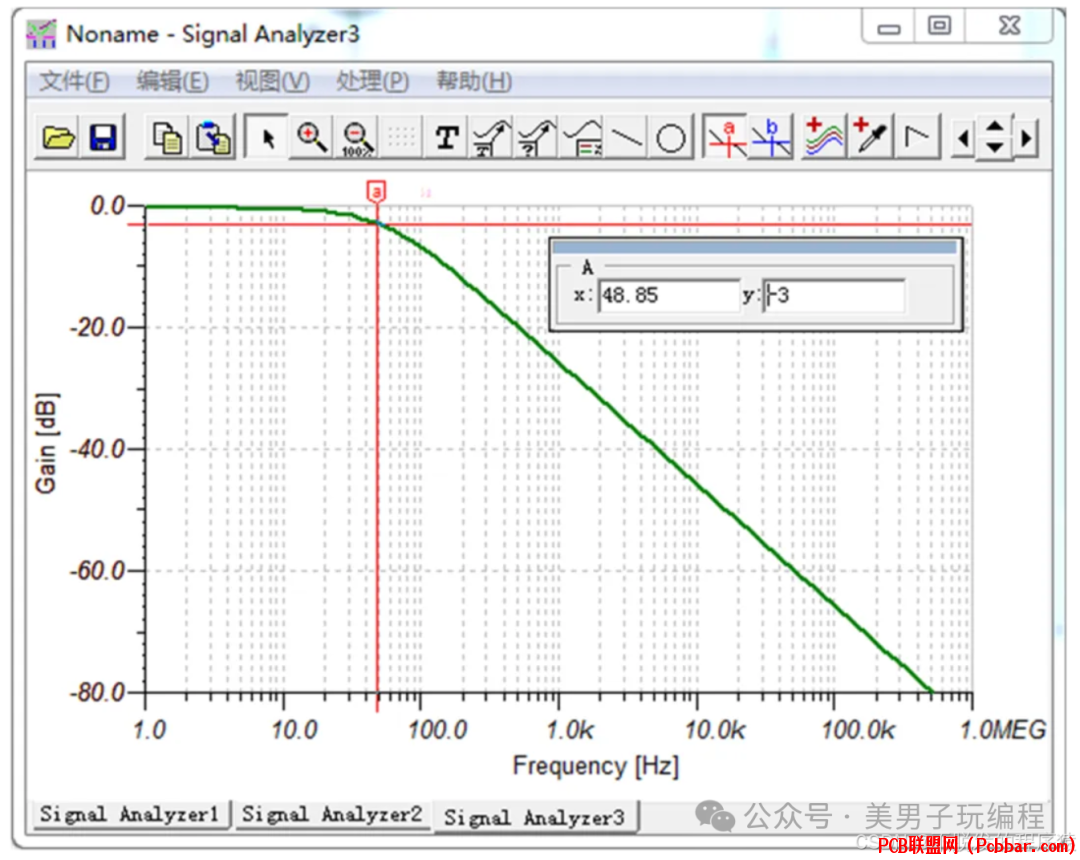

) o" N: D& a9 M$ G" \! k& G; I/ k一阶低通滤波器:结构简单,适合对低频噪声进行初步抑制。其截止频率 fcf_cfc 由公式计算:
! b! C* l  `6 V3 i. K4 U
. A5 R4 x* R& e! m/ O! j. f

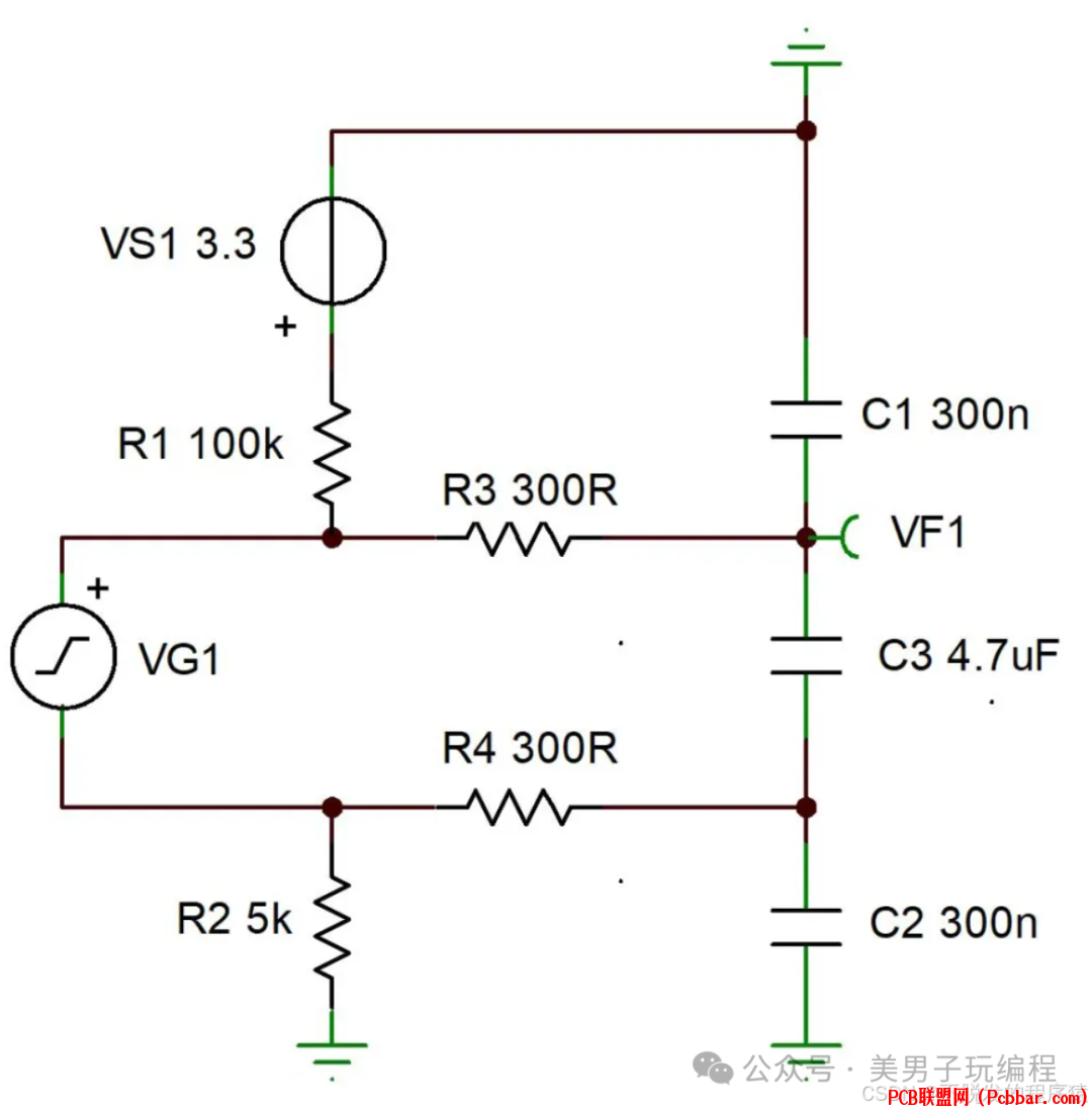

3 _+ Z! L# j+ f% j0 `5 f示例电路如下图所示,截止频率设定为约48.85Hz。
# F  v) r( k/ y5 p- T$ T3 m7 {9 d6 M: O! l* e. d
8 n# O  i! [# c6 Y+ D# N3 O' ]
, v! K6 H) C) l6 ~- i* i
' `  x1 r4 C% {% O! z" c& i; j3 M1 R/ v, m0 v) `

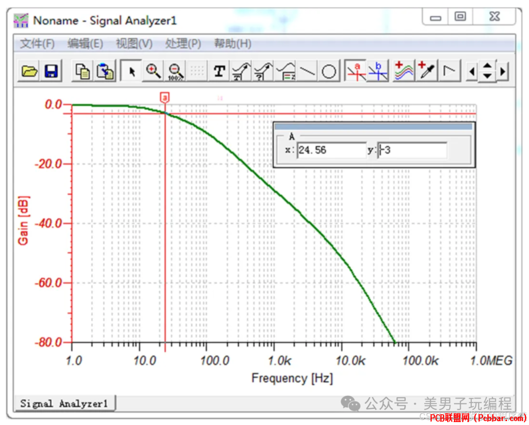

二阶低通滤波器:相比一阶滤波器,二阶结构可实现更陡峭的衰减,提高对高频噪声的抑制效果。; s3 ^  E) c. O. I5 p
- {* J3 r4 P: j
二阶电路示意如下图所示,显示截止频率约为24.56Hz。. F- y$ ]/ q* z+ R- y
& H: R: Y; h. C$ b* g
6 f$ Z0 `# w, }0 e4 [
1 q$ L' v1 b' S" M6 U3 s$ F
9 J- j  i, v# o! }; C. F* D
