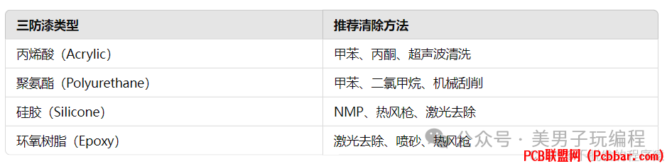

三防漆是一种用于保护电子电路免受环境影响的涂层材料,常见的种类包括丙烯酸、聚氨酯、硅胶和环氧树脂等。
针对不同类型的三防漆,其去除方法有所不同。

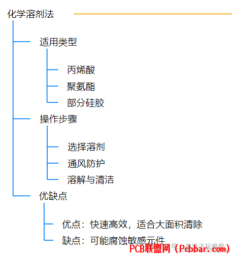

通常我们使用化学溶剂来去除三防漆,这种方法适用于:丙烯酸、聚氨酯、部分硅胶三防漆。
常用溶剂及适用三防漆类型:
操作步骤:
  • 选择合适的溶剂,并在通风良好环境中操作(避免挥发性气体吸入)。
  • 使用棉签或毛刷蘸取溶剂,涂抹在需要去除的区域,等待几分钟让涂层溶解。
  • 使用无尘布擦拭或刷子刷除溶解后的三防漆残留物。
  • 用异丙醇(IPA)清洁PCB,去除残留溶剂,并晾干或低温烘干(40~60℃)。
    优点: 快速高效,适用于大面积清除。
    缺点: 可能对某些敏感元件(如光学传感器、塑料封装)造成损害。

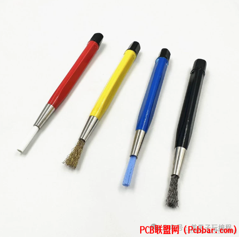

    机械去除法
    适用于:较软的丙烯酸、部分聚氨酯三防漆。
    操作步骤:
  • 刮削法:使用刻刀、小型刮刀、玻璃纤维笔或研磨工具手工刮除。但此方法容易损伤PCB,需要谨慎使用。
  • 喷砂/微磨削:采用氧化铝粉或玻璃珠进行微喷砂,可以有效去除三防漆,但需要控制压力以免损伤PCB和元器件。
  • 激光去除:使用短脉冲激光蒸发三防漆,高效且对基板影响小,但设备昂贵,适用于高端维修或批量处理。
    优点: 无需化学药剂,环保,适用于局部去除。
    缺点: 易损伤PCB,效率较低。

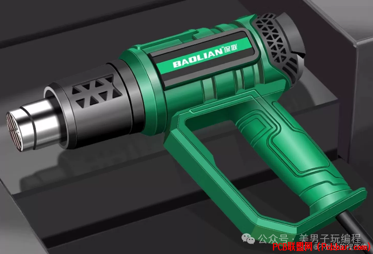

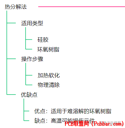

    热分解去除法
    适用于:硅胶、环氧树脂三防漆。
    操作步骤:
  • 使用热风枪(350~450℃)加热PCB上的三防漆区域,使其软化。
  • 迅速使用刮刀或刷子去除三防漆残留。
  • 必要时,可结合化学溶剂进行后处理清洗。
    优点: 适用于难溶解的三防漆,如环氧树脂。
    缺点: 可能对敏感元件(如塑料封装、陶瓷电容)产生热损伤。

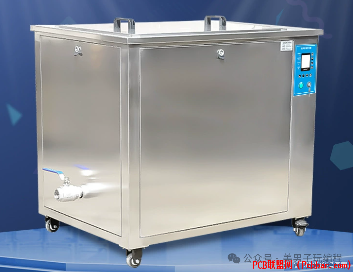

    超声波清洗法
    适用于:丙烯酸、部分聚氨酯三防漆。
    操作步骤:
  • 在超声波清洗机中倒入适当的化学溶剂(如NMP或专用清洗剂)。
  • 将PCB浸入溶剂中,并运行超声波清洗10~30分钟(具体时间视三防漆厚度而定)。
  • 取出后用异丙醇(IPA)清洗,晾干或低温烘干。
    优点: 适用于批量清除,对PCB损伤小。
    缺点: 需要专门设备,成本较高。
    5
    推荐方法选择
    如果需要快速去除三防漆,丙酮、二氯甲烷、NMP等化学溶剂是最有效的方法,适合不同类型的三防漆。
    对于环氧树脂和硅胶涂层,则需要使用热风、激光或喷砂等更强力的方法。
    实际操作时,应结合PCB特性和安全要求选择合适的去除手段。
