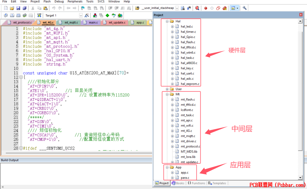

适合那种功能多、跟硬件耦合深的复杂项目,比如我们无际单片机项目6这种物联网网关、工业控制器等等。
3.实战举例
还是拿我们项目6(WiFi+4G+Lora防盗报警主机)为例:
我们一共把程序分为3层:硬件层、中间层、应用层。
硬件层(HAL):单片机驱动外围器件的程序,比如控制LED、Flash、液晶屏、温湿度、电池电量检测、语言输出、触摸等等。
中间层:主要是把采集到的信号转换成具体的值,比如把ADC转换成电量,还有就是一些协议数据的解析,比如lora、4G、WiFi。

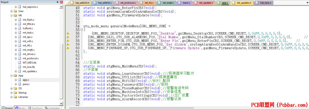

应用层:具体的产品业务逻辑,比如菜单、探测器配对、防盗报警逻辑等等。
这样分层的好处是啥?假如换了传感器,你只要改HAL层,其他层照用不误,省时省力。
