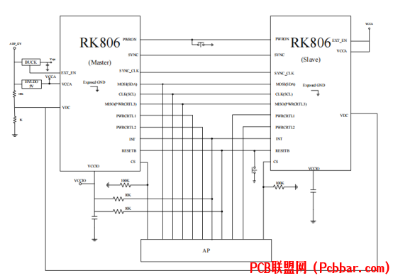

三、RK806 注意事项(一)双 PMIC 协同工作
RK806 - 2 支持双 PMIC 协同工作,在使用时需进行如下设置:
  • 主从模式设置:将其中一颗芯片设为主芯片,设置方式为使 EXT_EN 不接高电平(可悬空或连接外部 B**K 的 EN 脚);另一颗设为从芯片,通过将 EXT_EN 短接到 VCCA 来识别。使用时,需将两颗 PMIC 的 VDC、PWRON、RESET 短接在一起,确保信号同步。
    • 单 PMIC 应用:在单 PMIC 应用场景下,通过 EXT_EN 将 PMIC 设为主模式,此时 SYNC 和 SYNC_CLK 悬空即可。
  • 协同工作原理:两颗芯片的 SYNC_CLK 和 SYNC 相互连接。主芯片**频率接近 32K 的 SYNC_CLK 时钟,从芯片接收该时钟信号;SYNC 则**同步信号,产生同步脉冲,用于实现开机、关机、复位、上电及下电时序的精确控制。
    • 开机流程:主从芯片的 PWRON、VDC 和 RESET 分别连接在一起,因此能同时接收到开机信号。当开机信号有效后,主机会向从机** SYNC_CLK 时钟,并将 SYNC 拉高。主从芯片分别依据片内 OTP(One - time Programmable,一次性可编程)烧录好的主从时序,以 SYNC_CLK 时钟为计数时钟(大概以 1ms 为一个步进),按照既定时序依次打开 LDO 或 B**K,完成开机过程。
    • 正常关机或重启:在正常关机或重启时,RESET 保持高电平,SYNC 拉低(持续时间需在 3clk 以上,大概 90us 左右),触发相应的关机或重启操作。
    • 异常关机:当出现异常关机情况时,SYNC 和 RESET 需在 22us 内同时拉低(需注意 reset 线上电容不能大于 0.3uF,否则会影响关机时序),确保系统能及时安全地关闭。
    • RESET 拉低复位:进行 RESET 拉低复位操作时,SYNC 保持为高电平,RESET 拉低(持续时间约为 2clk,即 60us 左右),实现系统复位。

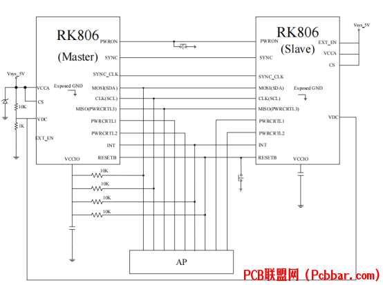

RK806 具有 I2C 和 SPI 两种工作模式,其模式选择取决于上电瞬间 CS 脚的电平状态:
  • I2C 模式:若上电时 CS 脚连接到 VCCA,则设备工作在 I2C 模式。
  • SPI 模式:只要在 RK806 上电瞬间不给 CS 脚输入高电平,设备即工作在 SPI 模式。(可根据需要插入 SPI 接法的双 PMIC 工作模式图,帮**解 SPI 模式下的电路连接和工作方式)

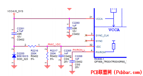

  • pin32(VDC)引脚:VDC 引脚用于外接电源自动开机。该引脚的识别高电平为 0.8V,推荐电压大于 1V 且小于等于 VCCA 电压。当满足 VCCA、VCC1、VCC2 大于 3.0V 的条件时,如果 VDC 检测到高电平,RK806 就会开机,并且在 VDC 为高电平期间,RK806 不能被关机。若要实现插适配器开机功能,需要给 VDC 脚做 RC 延时(可根据实际情况插入相应的 RC 延时电路图,便于理解其实现方式)。
四、RK806 开关机条件(一)VDC 开机流程
  • VCCA 必须处于有电状态,为芯片内部电路**基本的工作电源。
  • VDC 脚电压高于 0.8V,推荐值为 1.0V 左右,作为开机触发的关键信号。
  • EXT_EN 输出高电平,启动相关的开机控制逻辑。
  • VCCA、VCC1、VCC2 需在 EXT_EN 输出高电平的 100mS 内,电压超过 VB_LO_SEL 电压(RK806 - 1/RK806 - 2 的值是 3.0V),否则无法开机,确保系统在满足一定电源条件下才能正常启动。
  • 启动上电流程,各 DC/DC、LDO 按照既定的时序分别上电,逐步为系统各组件**稳定的电源。
  • 开机后,VDC 可以拉低或保持高电平,均不影响开机状态,系统进入正常工作模式。
