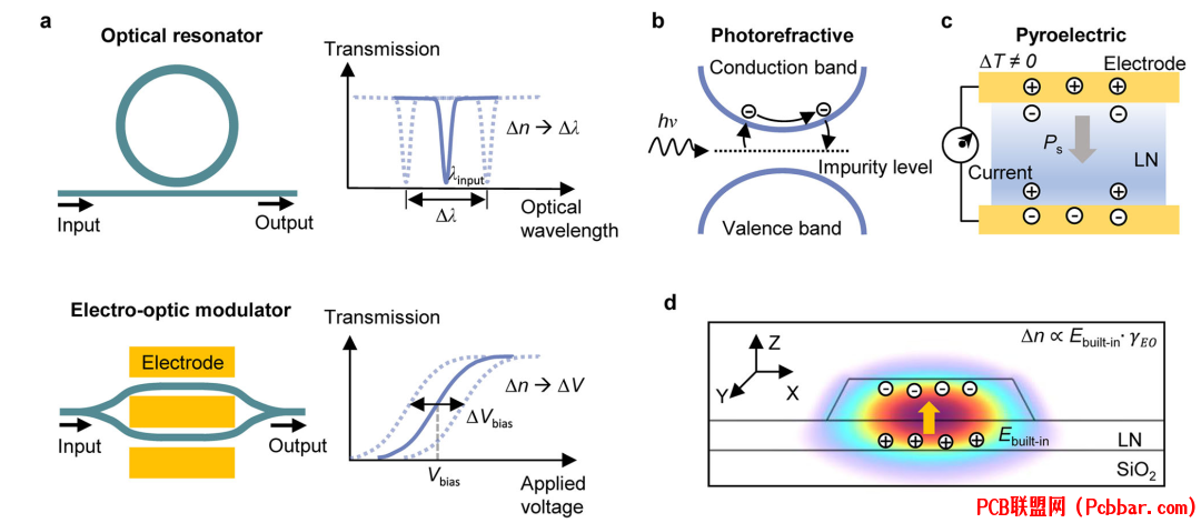

图1:展示了铌酸锂薄膜光子器件的稳定性挑战,包括:(a)光折射率变化对传输的影响,(b)光折变效应机理,(c)热释电效应示意,以及(d)内建电场的形成过程。

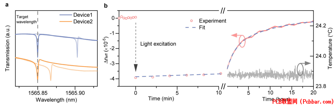

图4:展示了(a)通过光折变效应实现的光学谐振调谐,以及(b)20小时内的时间动态特性,其中前10分钟变化较快。

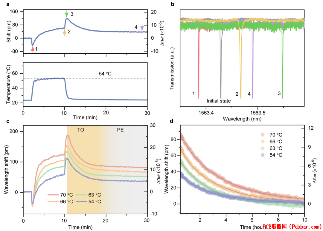

图5:热释电效应的表征结果,显示了(a)温度变化下的谐振位移,(b)不同阶段的传输谱,(c)不同温度脉冲下的时间动态特性,以及(d)10小时内的长期弛豫过程。- g7 L! J$ M& D
