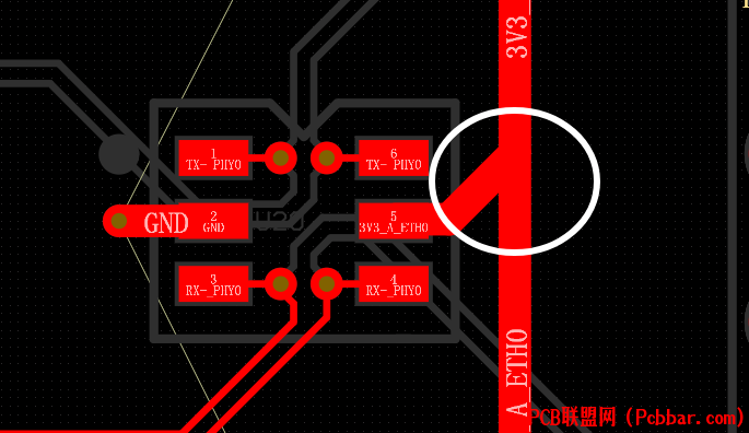

发表于 2025-3-8 22:32:39 | 显示全部楼层 |阅读模式
最近工作有点忙啊
百兆网口模块PCB设计.PcbDoc
1.07 MB, 下载次数: 2, 下载积分: 联盟币 -5
吕鸿飞-百兆网口模块PCB设计作业.docx
17.77 KB, 下载次数: 1, 下载积分: 联盟币 -5
发表于 2025-3-11 10:42:08 | 显示全部楼层
使用标准蛇形走线命令,绕等长
发表于 2025-3-11 10:59:25 | 显示全部楼层
走线尽量走直线,不要产生锐角
