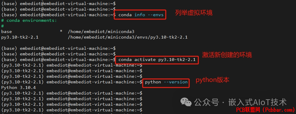

    ; L  o' U$ }" _5 m3、conda工具有几个经常用到的命令,如下:7 |7 s$ `) s( Q3 B
  • (1)查看虚拟环境列表:conda env llist(2)创建新的虚拟环境:conda create --name [虚拟环境名称] python=[版本号](3)激活虚拟环境:conda activate [虚拟环境名称](4)退出虚拟环境:conda deactivate(5)在虚拟环境安装库:conda install [包名] 或者 pip install [包名](6)删除虚拟环境:conda env remove --name [虚拟环境名称]
    3 ]( P  ]+ p  u: j1 R8 Z2 q/ z9 x二、虚拟机创建Python虚拟环境; [% o& X  h9 }& _4 G9 L" H5 B
    " L7 {1 H: m- G+ n6 N2 M
    4、conda工具安装完成后,接下来可以创建一个虚拟环境,假设虚拟环境命名为:py3.10-tk2-2.1,执行以下命令进行创建:
    " X- a( g4 T: B9 C
  • conda create --name py3.10-tk2-2.1 python=3.10创建完成后,执行以下命令激活虚拟环境:
    1 c4 E" W0 f4 r. t& N8 v( [
  • conda activate py3.10-tk2-2.1

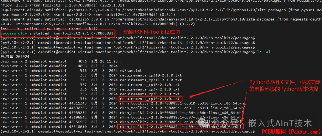

    三、虚拟机安装 RKNN-Toolkit2-2.10
    4 t6 t% C- j: z% u  S% e/ ^8 l
    ( J# l5 i4 P" e5、在新创建的虚拟环境里面安装RKNN-Toolkit2-2.1.0,把RKNN-Toolkit2-2.1.0.zip压缩包上传到虚拟机的Ubuntu22.04并进行解压,然后在rknn-toolkit2-2.1.0/rknn-toolkit2/packages目录下,执行以下命令:
    ) J; j( Y% a# z+ }( F# l
  • pip install -r requirements_cp310-2.1.0.txt -i https://mirrors.tuna.tsinghua.edu.cn/pypi/web/simple some-package上一条命令执行成功后,继续在同样目录下执行以下命令:, D# I+ A, h5 l* y% g
  • pip install rknn_toolkit2-2.1.0+708089d1-cp310-cp310-linux_x86_64.whl
    3 D: P' }( |' @; b  ?' @6 E! s% A- `6、以上两条命令执行完成后,会在终端显示 Successfully installed rknn-toolkit2-2.1.0+708089d1,这里要补充说明一下,如果虚拟环境是基于Python3.9的,那以上两条命令在执行时,要选择带有“cp39”的文件,同理,如果是基于Python3.11,则要选择“cp311”相关的文件。

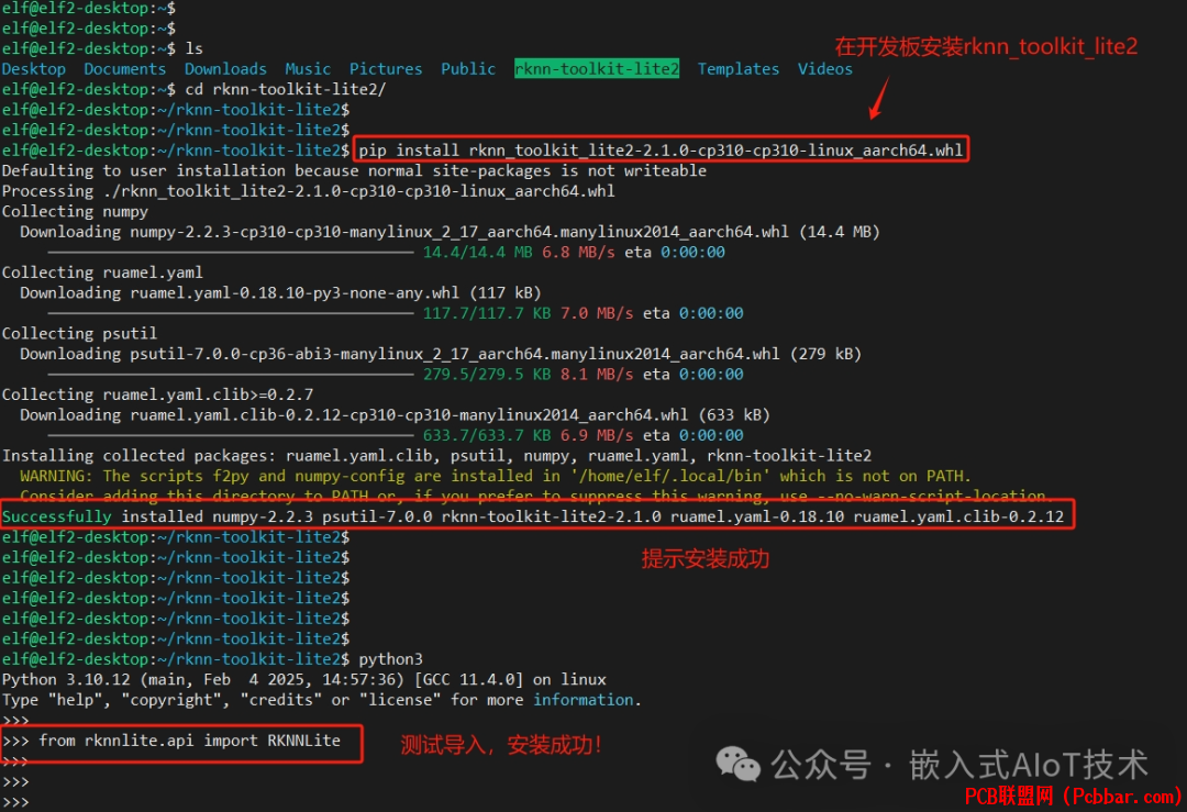

      }: n8 }) X9 U四、开发板安装RKNN-Toolkit-Lite21 e) Z% d' n- \; s
    % s- d1 Y6 {. P& Q3 y4 Q6 V+ H
    5 b4 q1 c, a" ]# X) X  E
    7、使用fileZilla工具,把 rknn-toolkit2-2.1.0/rknn-toolkit-lite2/packages目录下的
    ; Q4 k! f6 E6 q" G6 Frknn_toolkit_lite2-2.1.0-cp310-cp310-linux_aarch64.whl文件,上传到开发板,然后执行以下命令安装该文件:) d# k. y. B: l( K( `
  • elf@elf2-desktop:~$ sudo apt-get update elf@elf2-desktop:~$ sudo apt-get install python3-pip elf@elf2-desktop:~$ pip install rknn_toolkit_lite2-2.1.0-cp310-cp310-linux_aarch64.whl( X0 v) C/ `4 k$ I2 Z+ r
    * Q+ F' S5 [* V$ Z: N0 I; O5 F  t
