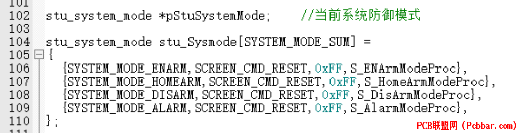

    以上几种我们无际单片机项目用的也非常多,比如自己任务调度、LED特效、按键检测、菜单、几种防盗报警模式等等。
