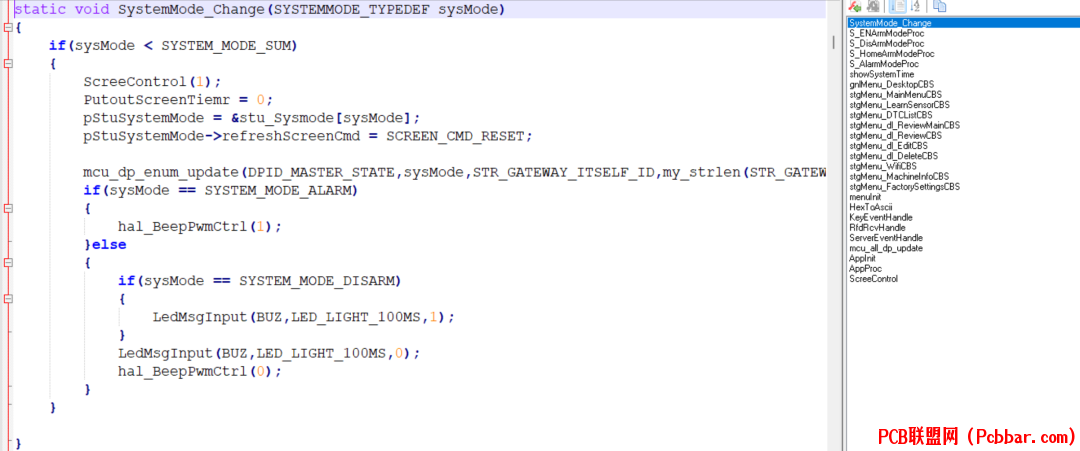

    当然,这个只是展示一个框架模型,无际单片机这个项目的功能,远远比这个复杂,细节很多,从头到尾开发的话,哪怕有经验的情况下,也要一年半载的。
    光状态机还不够,需要多种架构的组合,比如表驱动法+状态机。
