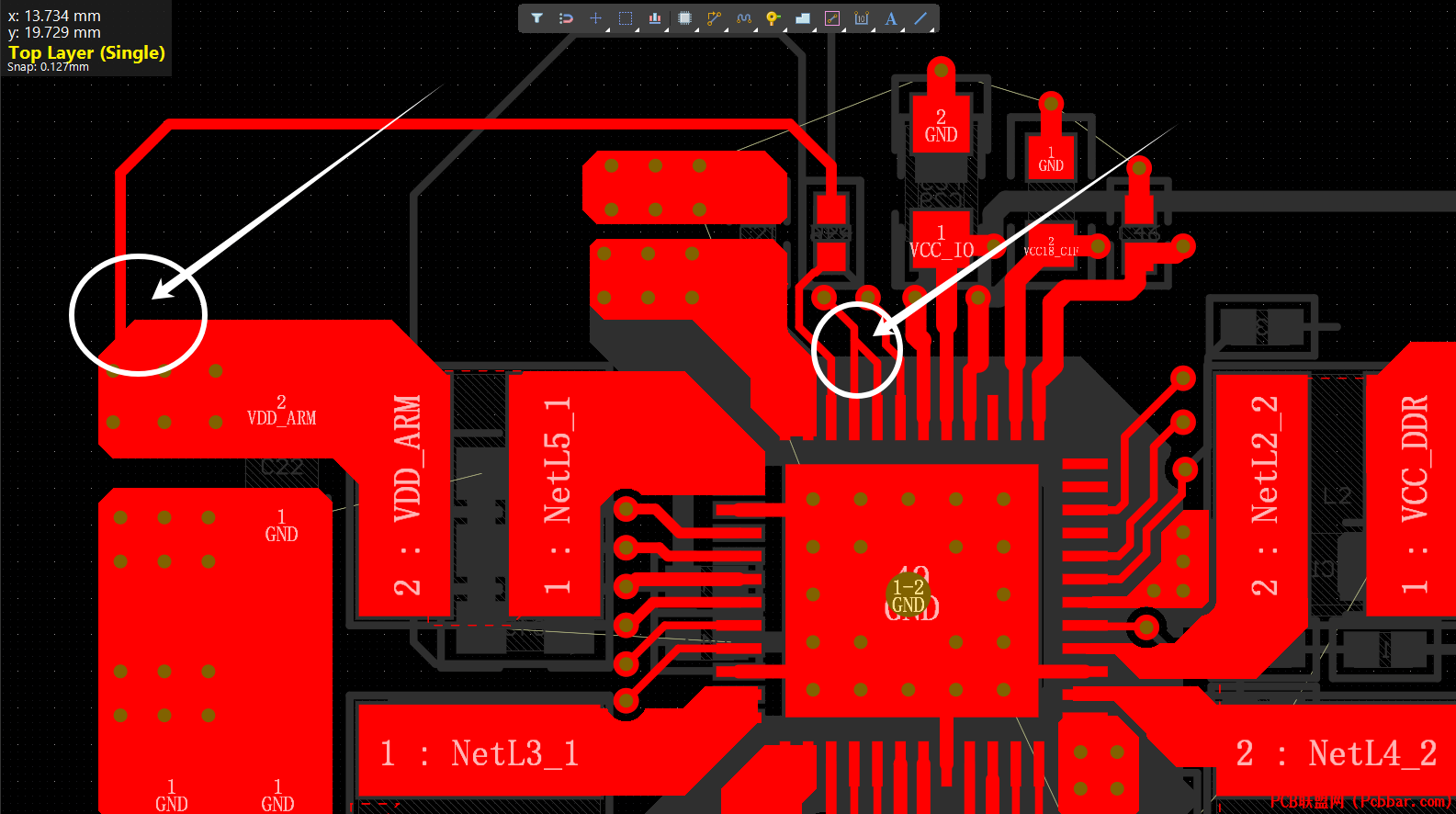

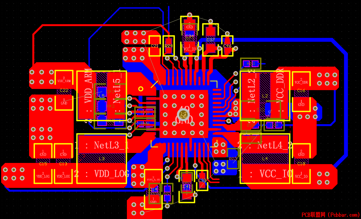

散热焊盘中心用较大过孔0.8/1.2mm,其余小过孔10/18mil
DCDC电流较大用铺铜连接,
LDO载流较小,加粗走线即可

电感下面不走线,不放器件,电感中间要所有层挖空
发表于 2025-3-12 10:50:56 | 显示全部楼层
走线,铺铜不要产生锐角
