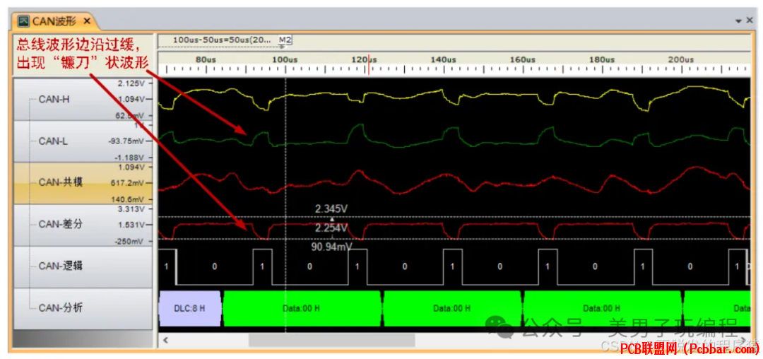

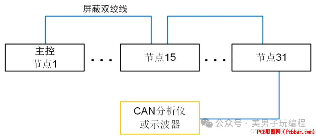

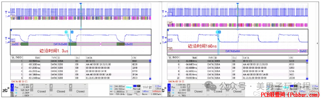

7 @/ w1 o  U5 q7 M0 G8 l异常波形分析
/ T. u' [6 h4 {技术团队通过 CAN 分析仪抓取第 31 个节点的总线波形,发现其边沿过缓,且呈现明显的“镰刀”状。' P5 K$ A( m: H( z' N$ n
; N3 b! v6 h& B
, M$ a7 [% P6 h; f, k
/ l: g2 I3 w) N$ J: \$ b
7 ?; l$ u- [% b0 A5 q) M$ x
7 F+ a/ f+ n3 b" E. u5 \6 C( @
经过分析,总线波形出现此类异常的主要原因是 总线上存在较大的等效电容,导致信号的充放电时间过长。# z0 s- u. Q; T' d

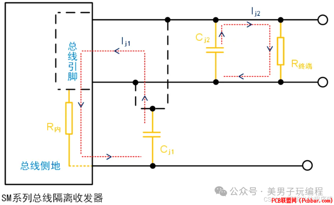

电容效应与波形异常的理论基础& X$ H& K0 o4 \' _! d$ c
根据充放电时间公式 t=RCt = RCt=RC:9 W1 m/ M+ R  J/ h
  • RRR:等效电阻,包括 收发器内阻终端电阻
  • CCC:等效电容,包括引脚对地电容(Cj1)和总线间电容(Cj2)。& j. ^/ w; E# ^. |& d! q/ B
    0 M0 E% f5 d2 X; ^1 m+ x当总线电平从高变低时,电容上的电压需通过内阻 RRR 和终端电阻释放。若 等效电容过大,放电时间增大,导致波形边沿变缓。

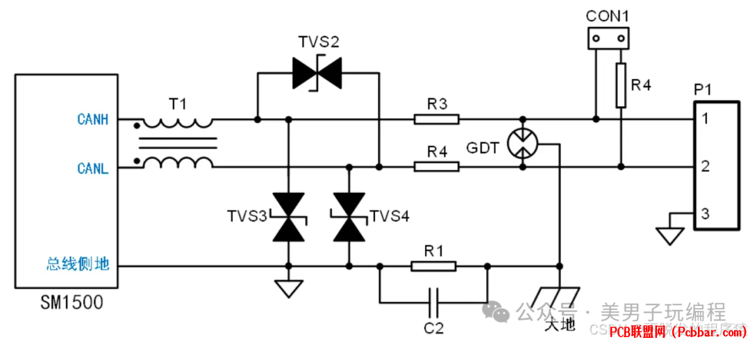

    3 d$ l) u7 I9 F: A7 e; ?: J+ q" {2 G: x总线接口电路检查与优化1 G' `, b! ^( x- x5 b9 {* N' f
    通过检查客户使用的 CAN 接口保护电路
    : y/ N4 h& J8 s, T2 r  S* F
    2 j, [4 s. z* p8 c) V$ q; k
    9 e# V# J2 ^4 C  Q& N& v) g
    ; Y7 ?% ~; h" o3 D5 g/ w; r( }) y
    发现:电路中采用了 TVS 管和 气体放电管作为保护器件。TVS 管的结电容较大,通常在数百到上千皮法,多个节点组网时,结电容叠加会显著影响总线性能。. q% N9 W9 \- `+ q2 F
    42 S0 y, n$ b5 U, R& s

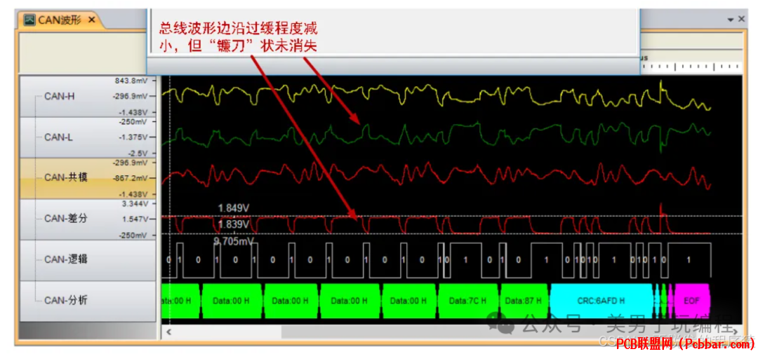

    实验验证与优化过程
    - w! a# C: r/ F7 X# [% [5 c去除部分 TVS 管后(保留部分保护器件)" P$ V0 E, y6 g  e* n# a. {
    波形边沿迟缓程度有所改善,但仍呈“镰刀”状。
    , r$ m/ Y& T0 C8 Y
      w2 O; ?, B3 b% O% [) Y

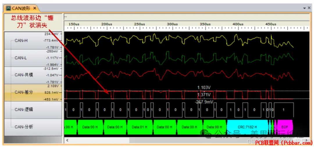

    7 K6 F* h# P8 r" s$ _$ C) V2 k' \5 k完全去除 TVS 管后
    7 H) C0 {% f6 {: u; r0 o' V- \波形恢复正常,“镰刀”状消失,且丢帧问题解决。
    ; e% |9 C, c/ t5 q' K, X6 y
    + @1 \2 M7 ]8 e( m7 R2 U
    7 H: `+ z3 @% C0 B; S对比去掉 TVS 管前后的波形:
    + Q$ I3 C$ {' k& Z2 a& G
  • 优化前:边沿时间约 1.3 μs
  • 优化后:边沿时间减小至 160 ns,通讯性能显著提升。

    异常波形的核心原因
    , m/ {4 r, `  s7 K) X' f( D
  • 总线等效电容过大是“镰刀”波形的主因。
  • 保护电路中使用的大结电容器件(如 TVS 管)可能导致总线性能下降,需权衡其保护效果与通讯效率。
