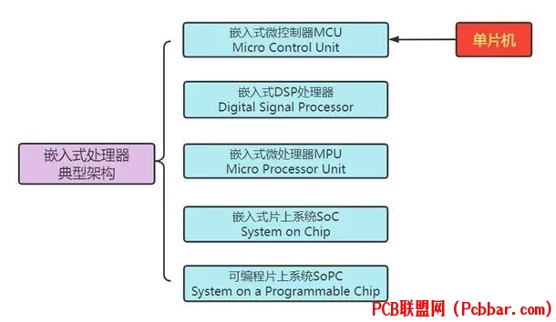

嵌入式系统的核心是嵌入式处理器。嵌入式处理器一般可以分为以下几种类型:
$ D+ u* Y5 b2 k3 P1 s- \5 R# R, R% Z" e6 I; F" ^2 R0 _
嵌入式微控制器MCU(Micro Control Unit)% K+ m! z. h5 x+ G; a
嵌入式DSP处理器(Digital Signal Processor)
; l* o+ X1 f# o; J" u3 V, G嵌入式微处理器MPU(Micro Processor Unit)8 R/ F1 O, q! V% m9 }8 u& o" _
嵌入式片上系统SoC(System on Chip)
; L  o' _' Q- _4 H8 g2 `可编程片上系统SoPC(System on a Programmable Chip)* J; N- e+ g( X2 ^1 e& W
* e. t! H6 ^  z# m' G0 u% C+ e- s+ i9 h. c0 q: ~0 n
, }2 e! S6 s7 @3 V
8 I1 |( s* F; m  |" ]( R
我们的单片机属于嵌入式微控制器MCU(Micro Control Unit)- i  v& E- H  B! ]

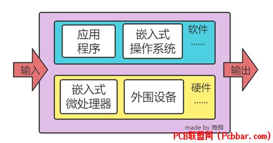

嵌入式系统,既然是一个计算机系统,那么肯定离不开硬件和软件。4 z1 P; f6 s9 b2 b+ w5 `5 _
, O- [$ R5 J. E( @9 W7 I" g% A一个嵌入式系统的典型架构如下:
7 K& s) J7 L, W$ H) ~
: P( k  w, c5 J6 h  A
- `9 n0 j, E$ K! i# a
; h: |7 o) ~3 f: J) [这里最重要的就是嵌入式操作系统和嵌入式微处理器。

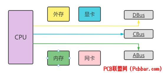

从硬件角度来看,嵌入式系统就是以处理器(CPU)为核心,依靠总线(Bus)进行连接的多模块系统:
5 ~8 E( F" K1 z- |9 O  ~3 @, j6 A; p; v/ F
% Y* ]: ]# n! A/ y2 _$ ]
; `9 s( j7 F/ }0 X/ E9 o
# j7 Y7 O4 T. S3 I. g* v其实大家不难看出和个人PC是一样的方式。
. d4 A0 a+ i; I2 i7 t) U: ?. K/ F! P! R/ k/ P
