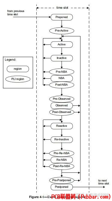

  • 为什么在设计中优先使用无复位寄存器[/ol]按理说,不在RTL里使用#delay引入延迟这点不需要作为专门作为一个编码规范来提,因为#delay本身就不是可综合语法嘛。验证里为了构建一些波形场景随便用别人管不着,要拿去综合的RTL代码里写这个就过分了。但是前司和前前司都将这一条拿出来说了一下,就很有意思了。既然有这个规范那说明之前肯定有人这么做过,所以我这种爱看八卦的人就必须去探究一下了。
    探究的第一个问题是,有没有公司这么写过呢(即要求写#delay)?有,比如前前司的古早代码(耳闻)以及两个前同事口中的前司(同样是耳闻)。在github上的一些开源项目里也能看到类似这样的写法比如:
    https://link.zhihu.com/?target=https%3A//github.com/risclite/ARM9-compatible-soft-CPU-core
  • always @ ( posedge clk or posedge rst )if ( rst )    reg_ans 64'd0;else if ( cpu_en )    if ( ~hold_en )            reg_ans         else if ( cmd_is_ldm )            if ( cmd_sum_m==5'b1 )                    reg_ans[6:2]             else if ( cmd[23] )                    reg_ans[6:2] 6:2] + 1'b1;            else                    reg_ans[6:2] 6:2] - 1'b1;        else;else;这个代码有一说一看得人头疼。此外根据某大佬的描述,某司的古早代码中采用的方式大概也是这样的,就是定义了一个宏使其在前端仿真和综合时定义不同:
  • `ifdef SIM_MODE  `define RTL_DELAY #1ps`else  `define RTL_DELAY //不记得这个#是在宏里面还是外面了,不影响意思倒是这样在综合时`RTL_DELAY相当于是空格完全不可见,在仿真时是#1ps参与仿真的进程。我后来想了一下,即使留着#delay综合工具是不是也会将其忽略呀?还是会报Error中断综合,记不清了之后我试试看然后把结果贴一下。
    探究的第二个问题是,为什么这么做。根据该大佬的溯源,之所以当时的代码引入的#delay是为了避免仿真中的“竞争与冒险”,因为当时部门对于仿真行为的一些特点拿捏不好,为了快刀斩乱麻规避RTL和仿真的“竞争与冒险”问题所以引入了#delay。后来在验证力量逐步完善以及大佬等人的探究下,摸清了标准的仿真行为所以后面就把#delay统一在后续的项目中删掉并且禁止在RTL中使用了。
