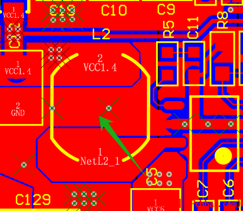

这次是一次综合技能的练习,4层板但是很密,提高了我的作图技能,虽然花了不少时间但收获也很大。也不到之处还请老师指正,谢谢!

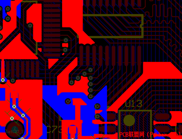

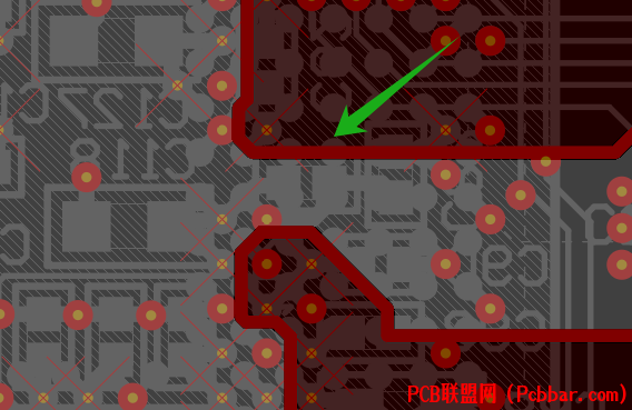

发表于 2025-3-15 16:11:14 | 显示全部楼层
注意移除死铜以及尖峰铜皮

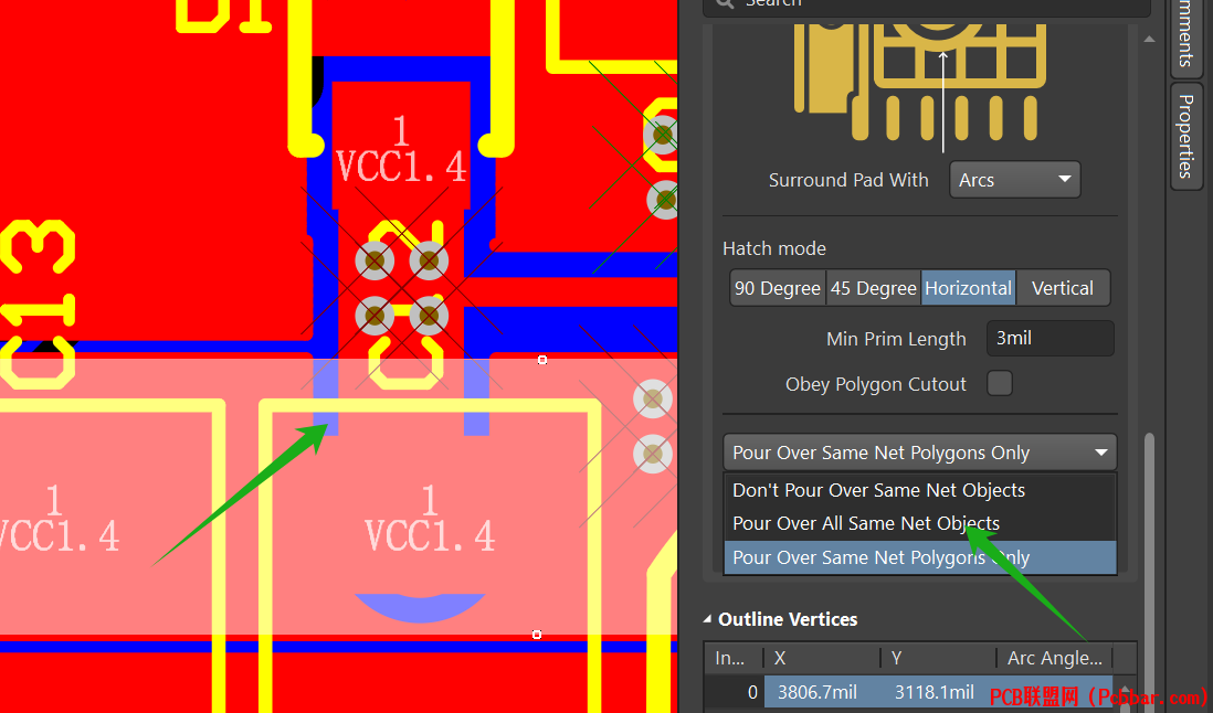

发表于 2025-3-15 16:15:11 | 显示全部楼层
注意铺铜连接方式,连接全部相同网络属性
发表于 2025-3-15 16:15:48 | 显示全部楼层
电感下方同层铜皮挖空

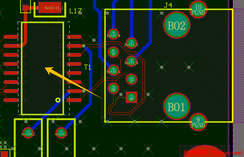

发表于 2025-3-15 16:19:47 | 显示全部楼层
变压器负片层也需挖空处理

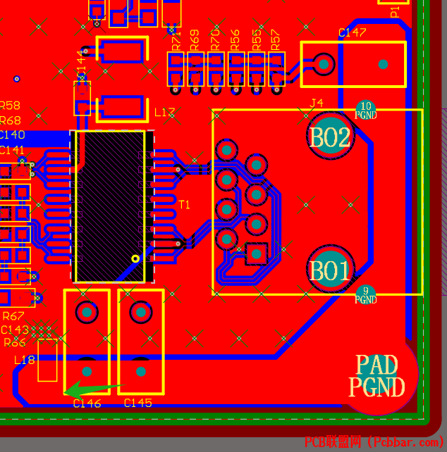

发表于 2025-3-15 16:21:06 | 显示全部楼层
隔离带2mm以上,隔离跨接器件两边多打过孔
发表于 2025-3-15 16:22:29 | 显示全部楼层
注意最窄处载流能力
