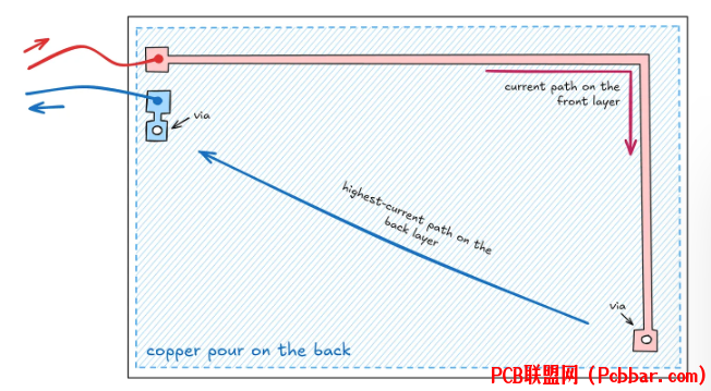

: u9 J7 N0 z1 v+ {4 ~* @. x电感现象不仅限于铁氧体磁芯,PCB走线同样存在(虽程度轻微)。为了更直观地让大家理解PCB走线电感为什么重要,举一个具体的电路板例子。这个电路板的结构是:在顶层有一个单独的红色走线,在底层有一个蓝色的铺铜平面,还有两个过孔(vias)来完成整个电路的连接。2 O4 F0 `9 v, |& v
* C" d& I8 c" C( f( |& @' v简易PCB结构示意图& M5 n: ~: q% F) Y+ z5 ]
当在 PCB 的引脚上施加直流(DC)信号时,顶层的“正向”电流被限制在走线内。而底层的返回电流理论上可以自由地扩散,但实际上它会选择电阻最小的路径,也就是两个过孔(vias)之间的最短直线路径。这是因为电流总是倾向于沿着阻抗最小的路径流动,以最小化能量损耗。; ~0 C$ U! @) W. s( D
随着正弦波频率 f 的升高,原始电流路径中的磁化相关准电阻效应也会增加。这是因为PCB走线具有电感特性,电感值 L 通常在几十到几百纳亨利之间,具体取决于走线的长度和其他因素。对于给定的频率f和电感L,感抗的公式为:- G2 o) b; B% h( x# E
/ s+ P- v& O7 G- B, }即 20MHz 正弦频率下,感抗可达约50Ω。& m, {( G( l, C. E4 @9 K$ M' d$ s
所幸存在补偿机制:若底层回流路径紧贴顶层走线投影路径,则形成类似共模扼流圈状态——磁场相互抵消,阻抗保持较低水平。
# C9 |/ t: d( C' V( z这就会引出两个实际问题:
0 M8 p0 J: P# k' U6 \其一,如果正向路径和最佳可用的返回路径相距较远,那么就会产生较高的阻抗。在这种情况下,高速数据线上会有更多的能量以电磁波的形式辐射到周围空间。这不仅会导致信号传输的损耗,还可能对周围的电子设备产生电磁干扰。
8 b: w+ _5 r, o& f2 x2 Y& |其二,如果附近存在一些不相关的“受害”走线,并且这些走线提供了一条返回地的路径(即使是通过集成电路的本体),那么电流可能会选择这条路径,而不是我们精心设计的电流路径。这可能会导致信号传输的错误和不稳定,因为电流的路径不再是我们预期的那样。
6 P2 h. `4 i5 k$ R3 X8 w- _是否需要整板铺铜?
4 H3 L" x/ A% B) ^# X* z: D未必。铺铜并非唯一解决方案,但相比手动为每个数据总线布设电流回流通道,这种方法能节省时间。
; }! Z& f) B) ]* l无论采用何种方法,都需审慎设计。比如铺铜不连续导致的问题:
! U! r% P  _. o4 P+ v0 d
0 s% b' B7 v, C( V不连续铺铜导致劣质回流路径9 N$ `' ]: v+ e
铜铺也容易让人忽视电源布线的问题。例如,下图芯片右上角的 Vdd 供电设计就不太好。# ~- ?3 p% @7 b1 v: h4 y
. m& I7 h) [3 `0 F3 C( l0 Z
正极供电路径很长为了简化设计,一些爱好者会选择使用四层板,将中间两层专用于GND与Vdd。此方案有效但成本倍增。另一个问题在于:电源平面(或者铺铜)可以降低 PCB 的电感,但会增加整个 PCB 的旁路电容。对数字信号而言,增加的旁路电容通常是可以接受的,因为它有助于稳定信号和减少噪声。然而,在模拟电子电路中,特别是在运算放大器(op-amp)的反馈回路中,每增加一点旁路电容(如几皮法拉)都可能带来不良影响。实际应用中,对多数使用ESP32、树莓派或8位AVR单片机的项目而言,无需过度纠结:铺铜应以便利设计为准则,而非盲目追随网络建议。真正挑战始于处理MIPI-DSI、USB3.0等高速接口时。. \- b, U9 n" H4 S3 l- c2 f; W
