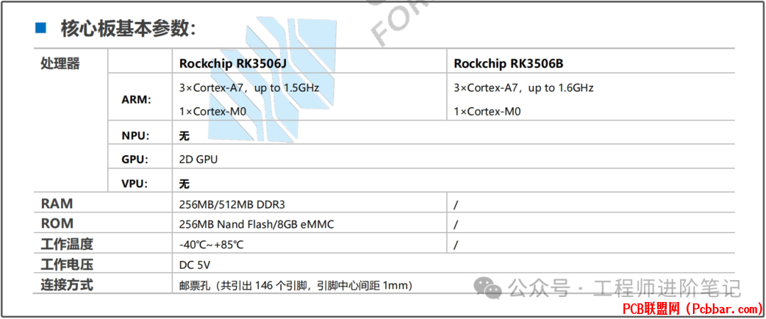

0 n. X& O' z# q* h  F" o# k! _- P简单地描述一下FET3506J-S核心板的参数:主控CPU是瑞芯微RK3506(3*Cortex-A7+1*Cortex-M0),有256MB+256MB和512MB+8GB这两种存储配置可选,DC-5V供电,真工业级-40℃~85℃。# M5 E* }; x. u" t3 `- n" b" f6 b8 C$ @2 m
& q/ [2 n$ w( _3 s7 {' l核心板的体积做得非常小,长44mm*宽35mm*高2.3mm,加上邮票孔的设计,可以很方便地嵌入到产品设计里面。& F" |7 |( m3 k5 Y/ m5 l; f
; N& _: X; s- \+ Q3 \7 CFET3506J-S 核心板尺寸# F/ t9 O8 ?% Q& x' y
我顺便观察了一下FET3506J-S核心板的关键芯片,CPU是瑞芯微,内存是力积电子,EMMC是江波龙,都是国内的芯片企业,妥妥地100%全国产。7 k2 h, M* h  ?

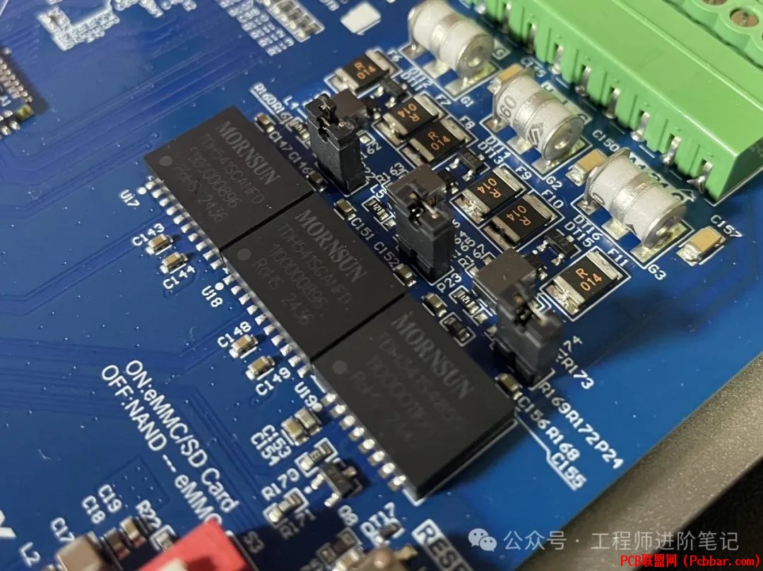

    硬件设计方面,我比较关注以太网和RS485通信,在配套资料里面提供了双百兆以太网和隔离型RS485的参考设计,其他硬件也能找到相关的参考设计方案。(照抄就行!)
    0 S# A- R5 B4 s: n6 x- T

    配套的硬件资料里面,提供了OK3506J-S的底板原理图和底板pcb设计文件,可以直接把原理图库和PCB封装库都导出来,在设计工业网关的时候就可以直接使用,就不用自己再重新画封装库了。
    : u5 ~6 H, M4 ]3 S: T6 d: k
    : U4 U9 o' m0 U0 q. g3 [底板硬件源文件
