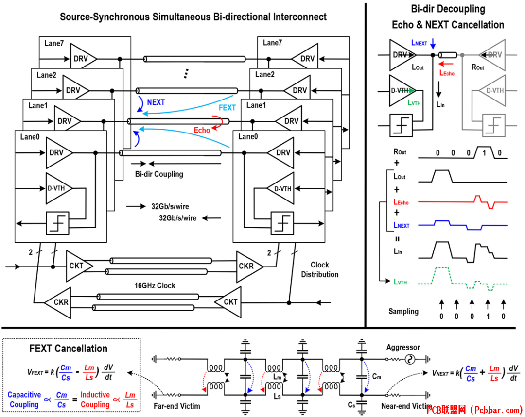

6 P; J, I: h- w5 p, S' c3 `本文介绍的研究提出了一种革新性的64Gb/s/线单端SBD收发器,具有全面的回波、近端串扰(NEXT)和远端串扰(FEXT)消除能力。这种设计使无屏蔽通道能够达到惊人的10.5Tb/s/mm/层的边缘密度,同时在3mm片上通道上保持低于10^-16的位错误率。
: L: d. c3 S4 ?; y" v3 |
9 S% c0 @: j- P3 S
图1:源同步双向同时互连。双向解耦、回波和串扰消除的概念。
; o( i. y8 c4 Y/ L. g, l% M3 y
/ Z8 ?% g! w* J1 ?) }8 C5 Q+ b该系统使用源同步SBD互连,通道两侧同时传输数据,产生耦合的双向信号。针对这一挑战的巧妙解决方案是动态电压阈值(D-VTH)电路,该电路根据需要从接收信号中减去的信号来调整切片器阈值电压。
2 \3 L, L2 A/ K8 X% ~# |9 y( ~- A: O. ]& j, }# }, ^$ x
为了理解其工作原理,考虑接收信号(LIn)是右侧出站信号(ROut)、左侧出站信号(LOut)、回波(LEcho)和NEXT(LNEXT)的叠加。D-VTH电路生成阈值(LVTH)作为LOut、LEcho和LNEXT的加权和,然后在采样过程中减去这个阈值以恢复ROut。- ^; V1 I# X4 D, F! ]$ B6 q
% v8 E0 e# j2 P  m* ]+ V
这种解耦和消除方法利用了切片器固有的减法特性,无需专用线性减法器。结果是更低的功耗,以及空闲模式下无静态电流—相比以往解决方案的显著改进。

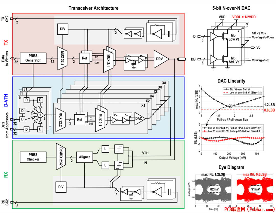

$ C: i; u3 g# w; r图2:收发器架构、5位N-over-N DAC电路细节以及展示DAC线性度和眼图性能的仿真结果。+ P2 K+ q) h1 S% G
5 Z. i: e4 F' S9 ^, f1 g; Z
收发器架构由三个主要部分组成:发射器(TX)、动态电压阈值电路(D-VTH)和接收器(RX)。D-VTH包括数字有限冲激响应(FIR)滤波器、多路复用器(MUX)和5位数模转换器(DAC)。
: ^/ C/ y  f; ]4 ?$ Q1 E
# ^4 z% E. K6 l; p数字FIR滤波器在三条路径上操作:一条来自本地TX PRBS生成器用于双向解耦和回波消除,另外两条来自相邻干扰源用于NEXT消除。每条路径包含两个抽头,构建高通特性以匹配回波和NEXT特性,足以应对长达4.5mm的通道。& d0 N( s& s2 D1 ?3 X
# Z% N2 b2 k0 g( @# a
设计中的关键创新是DAC中使用的N-over-N结构,该结构以半VDD供电。这包括尺寸相同的低阈值晶体管(MU1)和标准阈值晶体管(MD1),两者都在线性区工作。阈值差异补偿了栅源电压差异,尽管输出电压变化,仍保持匹配的过驱动电压。与传统设计相比,这确保了DAC的优越线性度。( S4 U0 G$ [: N" L
: o* H( v% ^. J" X& D/ l
仿真结果表明,这种方法比增加晶体管上拉尺寸的传统设计实现了至少100%更好的积分非线性(INL)性能。改善的线性度使眼高增加11%,显著提升信号质量。

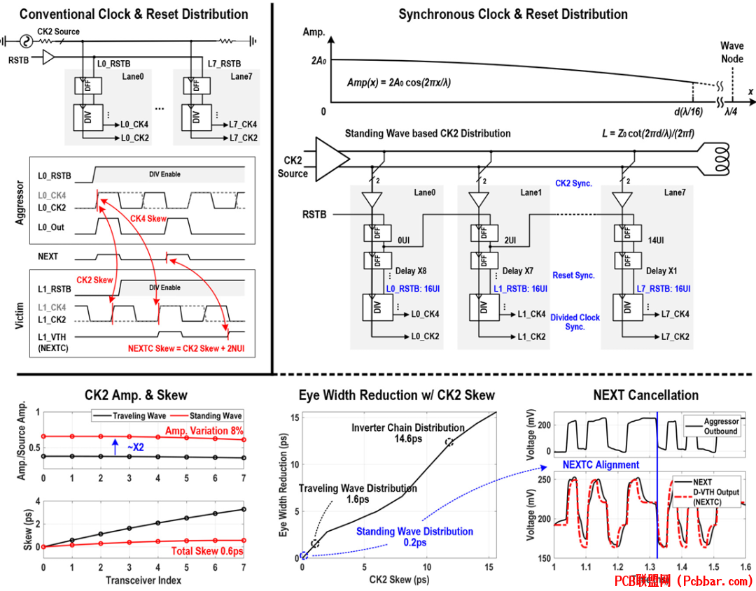

图3:时钟和复位分配架构,时钟幅度、偏斜以及NEXT消除性能的仿真结果
) `. _3 b$ X$ P! M, q" |8 t" x4 a4 `* k' }$ j! _
实现NEXT消除的主要挑战之一是时钟偏斜。在传统系统中,半速率时钟(CK2)和复位信号在收发器间都会出现偏斜,导致分频时钟(如CK4)也产生偏斜。这意味着D-VTH的NEXT消除输出与实际NEXT不对齐。" j! Y4 ]0 a( r
* H, [: _8 K0 r1 R& P) W! l
为解决这个问题,研究人员开发了同步时钟和复位分配系统。关键创新是用电感终止CK2传输线,电感值计算为Z?cot(2πd/λ)/(2πf),其中Z?是传输线特性阻抗,d是传输线长度,λ和f分别是CK2波长和频率。2 l. i9 ~) D* s$ ?
" T7 N$ @8 a9 N- ^- b/ d* q3 H这种电感终止在入射波和反射波之间创建了具有适当幅度和相位关系的驻波。驻波包络随距离变化,遵循2A?cos(2πx/λ),其中x是距离。在测试芯片中,d约为λ/16,最大包络变化限制在8%。
/ N/ \! K; [- s1 ]8 G3 X9 W+ V& {% Z0 x" E
为了保持分频时钟(最高1/32速率)的同步,复位链以延迟控制方式释放复位信号。延迟在每条通道增加2UI(单位间隔),并由不同级D触发器补偿。0 Y( N$ F  U' V9 J/ U# z
/ N5 ]4 Z3 P. ^3 M$ S; p8 D6 C: {仿真结果表明,由于入射波和反射波的叠加,驻波分布幅度是传统行波的两倍。驻波分布CK2的眼宽减少仅为0.2ps,比传统方法至少好七倍。

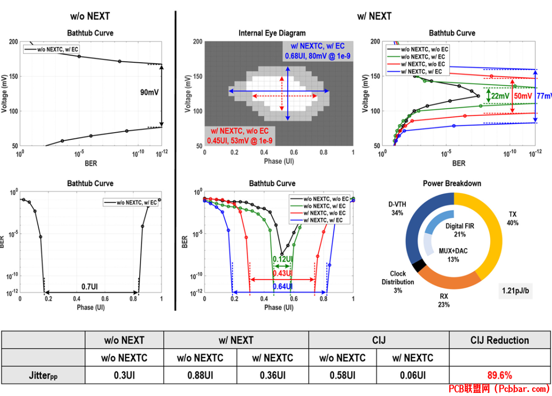

图5:在64Gb/s/线速率下测量的RX内部眼图、浴盆曲线、CIJ减少比例以及模拟功耗分布
. s" r" t" U) u6 I
( o7 i' x5 Q6 v/ s收发器采用28nm CMOS技术制造,包括用于位错误率测量的片上PRBS检查器。在VDD=0.9V(VDDL=0.45V)下64Gb/s/线的测量内部眼图和浴盆曲线证明了消除技术的有效性。* P/ |. L- k! Q/ @: `$ t
3 U; z1 P! q$ x0 Q3 {2 ^1 }
当所有通道通电(引入NEXT),但NEXT消除(NEXTC)和回波消除(EC)禁用时,位错误率超过10^-8。仅启用NEXTC时,眼图开口改善为10^-9 BER时的0.45UI/53mV和10^-12 BER时的0.43UI/50mV。4 p3 ~( s$ f! k
9 c! F* w5 Z6 `+ ^# l9 v5 Z0 Q& m" \
当NEXTC和EC都启用时,眼图开口显著增加约50%,达到10^-9 BER时的0.68UI/80mV和10^-12 BER时的0.64UI/77mV。最令人印象深刻的是,在最佳采样点测得的BER低于10^-16,所有八条通道均计入位错误。8 N, _' p- P% K; b
* E, `- r3 ~1 V- V& C5 c启用EC的串扰引起的抖动(CIJ)测量显示,启用NEXTC后从0.58UI减少到0.06UI—改进89.6%。测量的功率效率为1.21pJ/b,功率分布在各电路部分间均衡分配。3 E( x$ q+ M9 n, v# o7 [0 ]; F* A

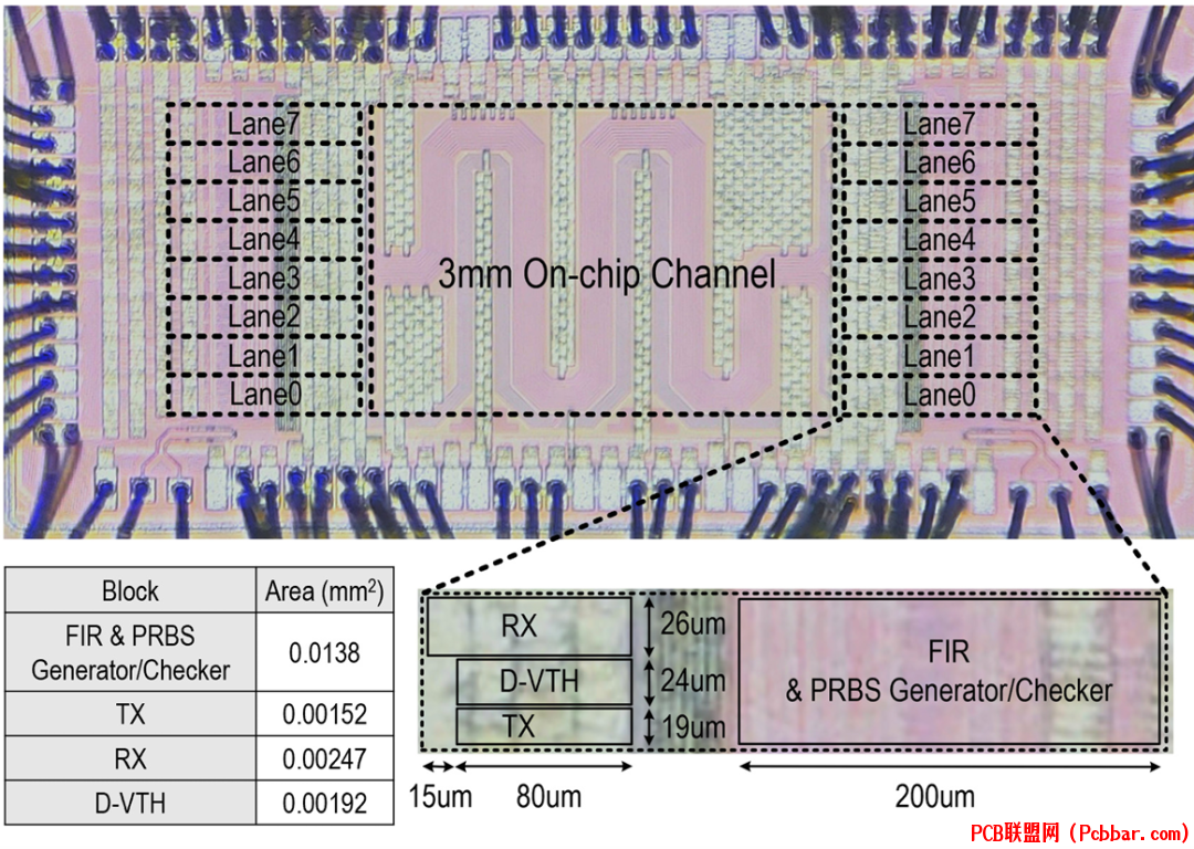

1 U7 T9 ]: q4 D7 [- G6 x图6:芯片显微照片和面积概要
8 w- `. e9 n# l+ z# X; O
+ u5 ], R9 F8 F% k  V$ L& D7 D; H$ S芯片显微照片展示了主要电路模块的布局,包括FIR和PRBS生成器/检查器、发射器(TX)、接收器(RX)和动态电压阈值(D-VTH)电路。面积分布显示,总电路面积针对所达到的性能进行了良好优化。
