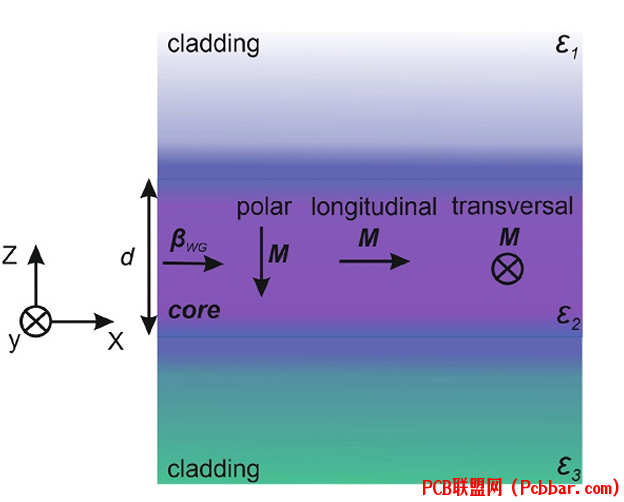

' o' s7 {" ]! f0 {. [. G磁光波导中光的传播可以从最简单的情况开始分析:由两个包层夹着一个磁性核心层构成的平面波导。在各向同性非磁性材料中,存在两种基本模式类型:横电(TE)模式和横磁(TM)模式。这些模式具有不同的传播常数和电磁场分布。当有效折射率位于核心层和包层材料折射率之间时,光在核心层中传播受到限制。
7 L$ J! s- D7 i, O1 B' j
# r( [; Y+ v4 n9 {2 g图1:磁光波导中磁化方向相对于光传播方向的不同配置。
# Z$ S- ~2 t, Y) B: Y4 q0 v8 `" a
( n2 w2 j7 t# u3 E5 v) v当引入磁化时,材料变为旋光性材料,其介电常数张量具有非对角分量。根据磁化方向的不同,会产生几种重要效应:, l6 [0 M6 i$ X8 [) }) z$ i0 K4 m) @
5 f" {0 U( v! N: h. e4 g图2:(A)退磁(多畴)状态下的纯TE/TM模式和(B)纵向磁化状态下具有正交场分量的混合模式的比较。
7 Q6 t) ]$ t* E7 `2 h& E3 L
$ n9 T, g% D+ d对于极向和纵向配置,当磁化具有沿传播方向的分量时,模式变为具有混合TE-TM极化的混合模式。电磁场可以表示为具有不同极化的四个波的叠加。这导致在非磁性波导中不存在的模式转换效应。! K1 }9 \" d) x) S3 y3 }
! \" N+ J! g1 L( o7 ]
对于横向磁化(垂直于传播方向和膜法线),仅TM模式通过传播常数的修改受到影响。这产生了非互易传播,其中正向和反向传播的波经历不同的相移。- K( l! r3 h$ s1 Q- W* `) r* C

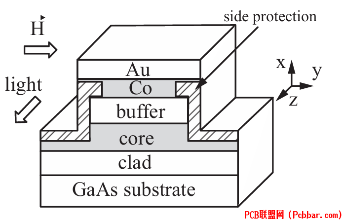

& j3 V. t) E- n4 \3 T' ?图5:覆盖Co层的GaAlAs光学波导横截面,显示核心层、缓冲层和包层。
$ X# D& r7 m% k* E5 Q  Z
, p# A/ J' U" b# j: Y, s6 z磁光波导在光隔离器和环行器中有广泛应用。这些器件利用非互易效应允许光在单一方向传播,对减少光学系统中的不需要的反射非常重要。近期的发展包括使用铋取代铽铁膜的硅基集成隔离器,以及与硅和氮化硅平台兼容的宽带隔离器。包含磁性金属的混合隔离器也显示出良好的结果。
