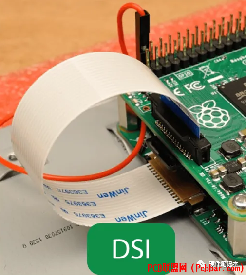

+ O$ ~& D6 @& K6 R& n) R5 G3 ~/ \/ L2.3、MIPI接口MIPI (Mobile Industry Processor Interface) 是2003年由ARM, Nokia, ST ,TI等公司成立的一个联盟,目的是把手机内部的接口如摄像头、显示屏接口、射频/基带接口等标准化,从而减少手机设计的复杂程度和增加设计灵活性。& c7 D2 \" c6 Z' P
, K- O* ~$ z9 C' j
( z- C9 T; U( P) c3 b
+ c6 X+ f# J% o  k- j6 ^  d# @3 Q
MIPI联盟下面有不同的WorkGroup,分别定义了一系列的手机内部接口标准,比如
/ P* P4 p: ?6 n& d& Q摄像头接口CSI(Camera Serial Interface)1 O1 K+ `7 P' ^* F& I' S
显示接口DSI(Display Serial Interface)
9 [1 {$ ]0 N: g( c射频接口DigRF) _6 w! Z# ~- O/ a6 w% _1 w! i
麦克风 /喇叭接口SLIMbus
5 i( c% k) G8 S/ i; ^7 f  F) @/ u* w2 p+ H% n5 r
接口示意图
7 d+ S+ G6 W( W& H5 j$ O4 y8 W9 S+ {
' i9 m/ |0 f! h2 |
2 z1 Z: m$ q+ b+ q9 `3 P8 x特点:; b+ V7 ]) @! D
1、MIPI不仅能够传输视频数据,还能传输控制指令
) {- }9 ^& }9 d6 D7 F+ o) C  R2、MIPI DSI接口是按照特定的握手顺序和指令规则传输屏幕控制所需的视频数据和控制数据;
( ^( C5 Y- Q2 X& D  Q! Z. F; e3、MIPI接口的模组,相较于并口具有速度快,传输数据量大,功耗低,抗干扰好。并且专门为移动设备进行的优化,因而更适合手机和智能平板的连接。

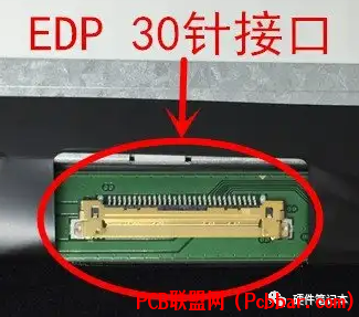

2.4、EDP接口全称为Embedded DisplayPort,用于笔记本、平板电脑的一种数字接口。是视讯电子标准协会(VESA)针对行动装置应用。. Y* k: ]7 |6 F  }7 l( r) E) ^
% z5 `: o' z% [0 A3 S; o% R6 m
3 o  r/ A: N2 j- T' a/ r  J1 E0 y5 I" ]& n( h3 _1 u
特点:
( B) [- a' k" ~: O. F1、eDP协议是针对DP应用在嵌入式方向架构和协议的拓展,所以eDP协议完全兼容DP协议;8 s( x2 b$ g. t1 D& v2 i: T
2、eDP接口属内部接口,可以用做芯片与芯片之间的传输,也可用显示屏与驱动板之间的传输;6 j2 |# W4 l: T+ X& }, T
3、由于该类接口能够实现多数据高速同时传输,且电磁干扰小,目前正在逐渐取代传统的低电压差动讯号(LVDS)接口。

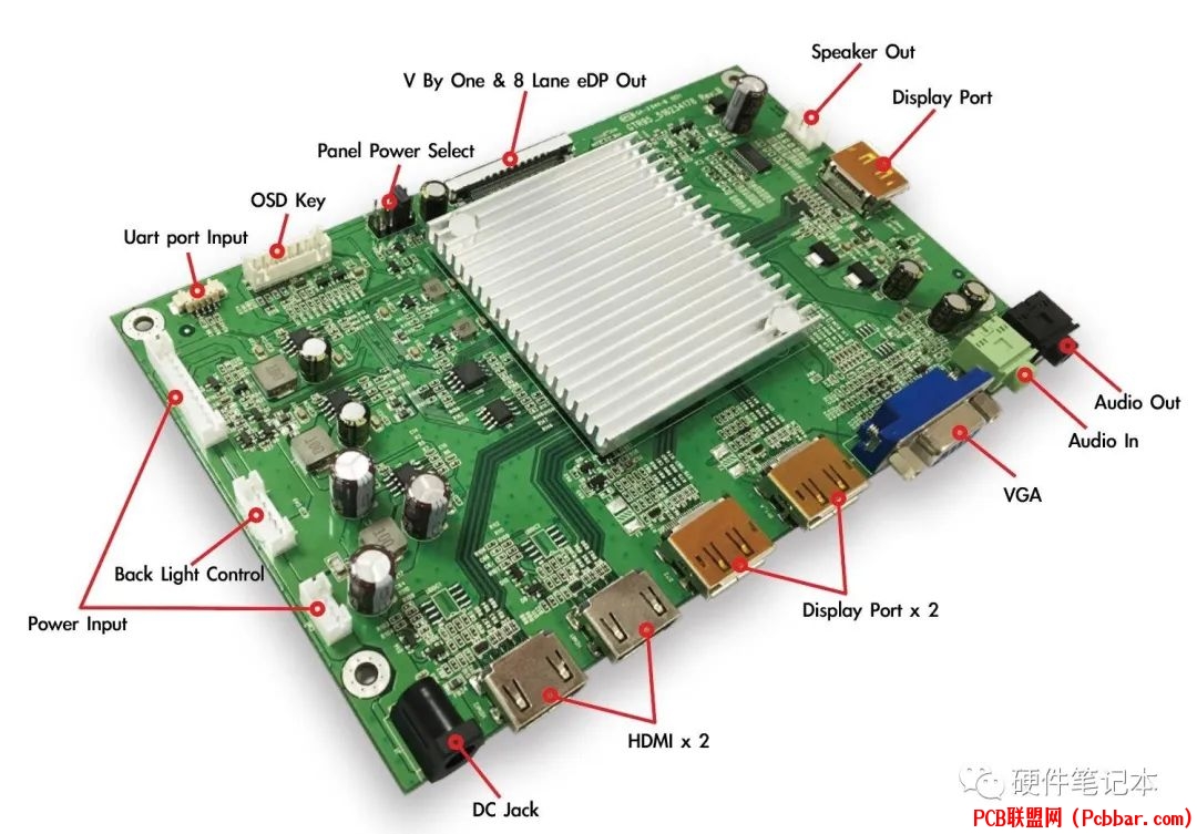

除了上面介绍的,还有一种大家很少听过的VB1接口,具有高带宽、抗干扰能力和简化布线的特点,使其成为大尺寸LCD的理想选择(主要在27~65寸)。# H* P1 }+ o& a, D- y
