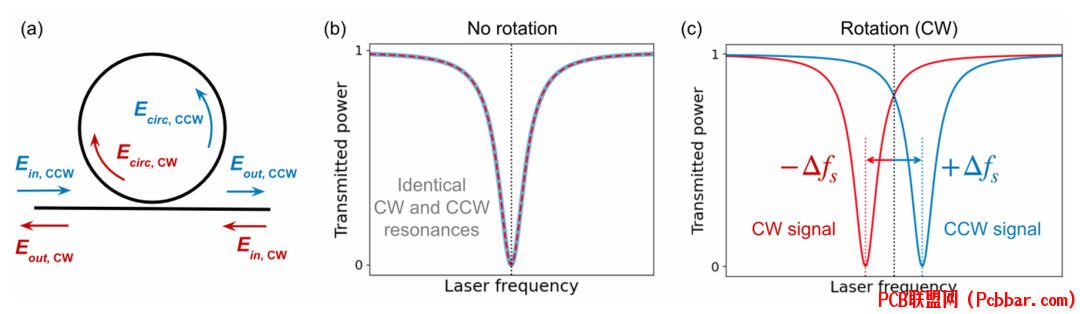

  ~2 R5 ^0 B, b- ^" A谐振光学陀螺仪的工作原理基于萨格纳克效应:当系统旋转时,相向传播的光束经历不同的光程。在环形谐振器中,光通过光耦合器耦合进入波导环路。当光频率满足环形谐振器的谐振条件时,光经过多次往返后通过相长干涉在环内累积。- K  n% i% [! t: f5 j

' b. c8 V; [% c/ W为实现陀螺仪功能,光被同时注入环形谐振器的顺时针(CW)和逆时针(CCW)方向。当环形谐振器静止时,两个方向具有相同的谐振频率。但在旋转状态下,由于萨格纳克效应导致两个方向的谐振频率产生大小相等、方向相反的移动,这种频率移动与旋转速率成正比。通过测量CW和CCW谐振频率之间的差值,可以确定施加的旋转速率。
  l- F0 _' d/ l6 L' w
- ~) ^: F& E, Y, I; Z* @- P
图2:(a)环形谐振器中相向传播光的示意图。(b)静止和(c)旋转状态下CW和CCW信号的传输谱,展示了由萨格纳克效应引起的谐振频率分裂。

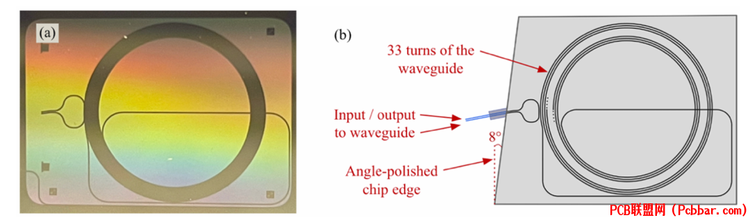

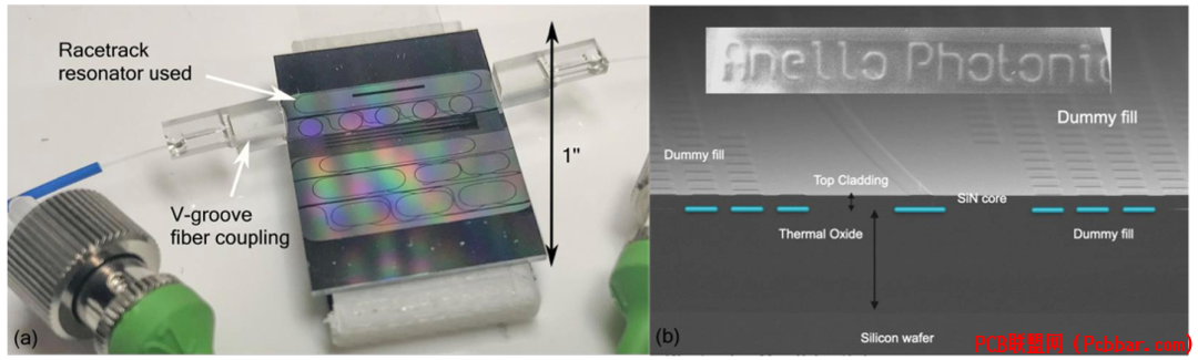

第一代氮化硅谐振陀螺仪采用周长37毫米、精细度为1270的跑道型谐振器设计。第二代采用多圈螺旋设计,总长度1.2米的波导盘绕在直径6.1毫米的区域内。4 j- p% @. s" D. n1 I( S: l/ t2 a
( W4 u. b  U1 l& s+ G& a图3:(a)第一代SiN跑道型谐振器照片。(b)波导横截面尺寸示意图。1 T# K- K7 j4 V3 m) }+ s$ s  |

图4:(a)第二代多圈螺旋谐振器照片。(b)波导布局和光纤连接示意图。* l+ C$ K. u' b" q2 G4 |4 F

1 Q$ \% h; \! x多项技术创新促进了氮化硅谐振陀螺仪性能的显著提升。多圈螺旋设计通过将波导长度从37毫米增加到1.2米,同时保持相似的占用面积,使精细度降低了约33倍。由于背向散射信号的功率与精细度的平方成正比,精细度的降低使背向散射信号的功率降低了约1100倍。此外,更长的波导在给定频率调谐范围内提供了更多谐振模式,增加了找到低背向散射系数谐振模式的概率。! G8 O8 Y- }9 S! Z
