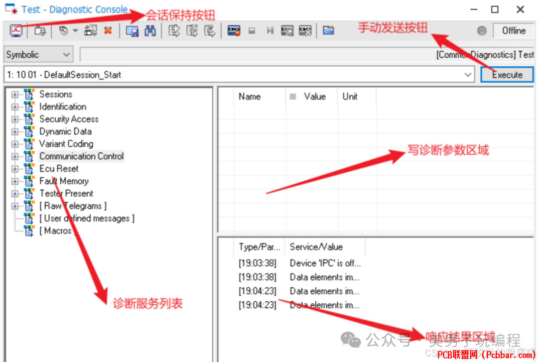

Diagnostic Console窗口
Diagnostic Console 窗口是 CANoe 中一个强大的诊断交互工具,提供了实时诊断请求和响应监控、日志记录、错误分析、自动化脚本支持等多种功能。
它不仅帮助用户进行诊断请求的发送和响应查看,还支持深入的错误分析和自定义服务测试,使得开发和调试工作更加高效和便捷。
左侧诊断服务列表的内容是根据CDD(CAN数据库描述)文件自动生成的,用户可以通过双击选择其中某条服务来发送诊断请求,并在右侧的诊断响应结果区域查看响应内容。
对于执行写功能的服务请求,用户可以在诊断请求设置区域手动输入需要写入的参数值,以便完成相应的诊断操作。
需要注意的是,在CANoe中,诊断服务列表是固定的,不能直接通过界面增加或删除服务。如果需要修改某个服务或增加新的诊断服务,必须使用CDD文件制作工具重新编辑CDD文件,并将更新后的文件重新导入到CANoe中。
此外,系统提供了一个手动输入框,用户可以自定义输入任意诊断请求报文。
这对于测试CDD文件未定义的诊断服务或者模拟非正常的UDS诊断报文(例如,测试NRC响应)非常有用。

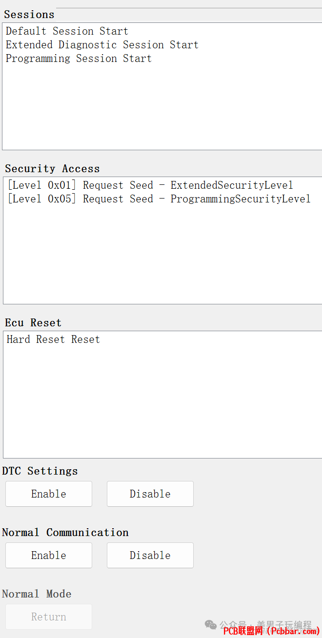

Session Control 窗口
Session Control窗口是一个非常重要的工具,它允许用户控制和管理与目标 ECU 的诊断会话。
通过此窗口,用户可以切换不同的诊断状态和会话模式,例如切换会话模式、安全等级、通信管理设置等,从而实现对 ECU 更细致的诊断控制。
如果没有加载有效的 CDD 文件,Session Control 窗口的功能可能会受到限制,尤其是在 DTC(诊断故障码)名称解析和会话模式定义等方面。
此时,用户可以通过手动配置或使用 CAPL 脚本 实现类似的功能。CAPL 脚本 可以通过解析 UDS 响应报文来模拟会话控制功能,并动态调整诊断会话的状态,满足不同的测试需求。

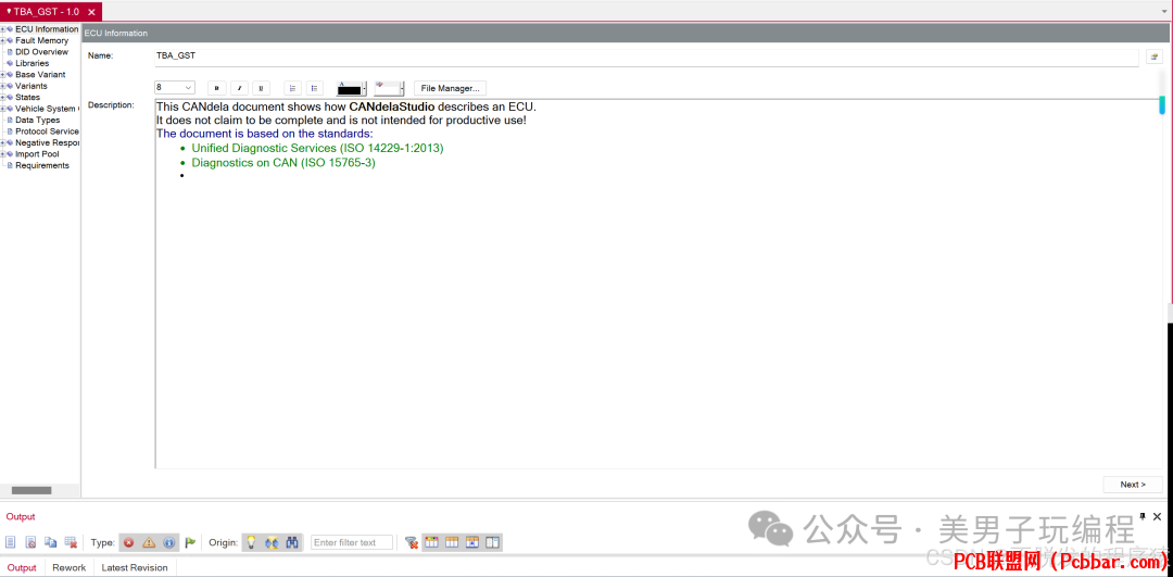

CANdela Studio窗口
CANdelaStudio 窗口让用户能够加载、查看和编辑 CDD 文件,并与 CANoe 工程中的其他模块进行集成,尤其是与诊断自动化相关的部分。
如果没有有效的 CANdelaStudio License,用户只能在 只读模式 下使用此窗口。
没有编辑权限的情况下,用户只能查看 CDD 文件 中的内容,但无法修改文件或保存更改。
