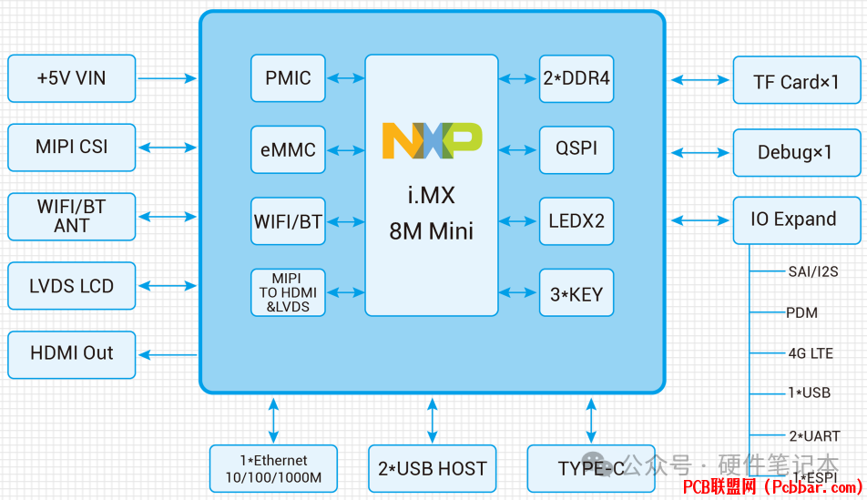

2 X$ V6 a( v  \& h8 q系统框图2 a& s; Q) w' p% u) L3 X* N$ K1 y
在我们设计原理图之前一般都会先设计硬件系统框图,确保设计过程高效且系统可靠,需要检查以下几个方面。

  • 是否覆盖了客户提出的需求(针对需求,逐一检查);
  • 模块划分,便于理解,仔细查看整个逻辑层次是否分明;
  • 各个接口规格是否明确标识(比如:2*USB 3.0);
  • 主芯片是否符合要求,处理能力是否能够达到;
  • 检查关键外围接口芯片,性能指标是否满足客户要求,以及软件支持能力(是否支持蓝牙5.0);
  • 主芯片,电源芯片,功能芯片等主要元件器的采购、货期、成本是否符合要求;
  • 硬件总体成本是否满足要求,资源要够,也不能过于冗余设计。

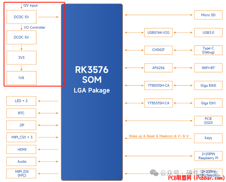

    * M9 g  E$ h  X5 x' R电源树框图" A! ?# Z4 h+ d
    一般主板输入电压在DC12/24V,然后转化为5V,3.3V,1.8V,1.2V电压。
    6 q. ?+ o2 K0 f! u2 x6 i3 J; C$ l4 v
    + a8 q/ z9 N- b
  • 确保电源芯片的选型输入,输出电压满足要求;
  • 确保电源供电功率的合理性;
  • 确保电源输入包含EMI、短路、反向、过流、过压等措施,结合项目需求书进行确认;
  • 电源模块划分是否合理(DC/DC和LDO不要搞错);
  • 电源系统框图是否包含所有功能模块(别遗漏了所有芯片的供电);
  • 电源供电路径是否合理;
  • 是否预留电源供电的开关信号(有些回路中的电压需要控制通断,回路中需要加MOS进行开关控制);
  • 电源输入输出电压电流是否合理。

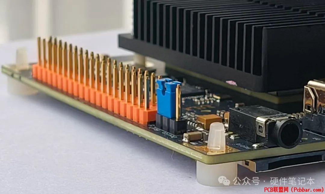

  • 连接器选型要尽可能防呆,避免插错位置;2 x% X- U0 _' C7 F; c4 {% g. y
  • 尽可能PCBA上的所有物料都体现在原理图上,如PCB,纽扣电池,散热器螺钉、螺帽、跳帽、屏蔽罩等;
  • 检查兼容设计,确保哪些元件一定要焊,哪些元件NC(之前搞错了一颗电阻,导致USB通信异常)。
