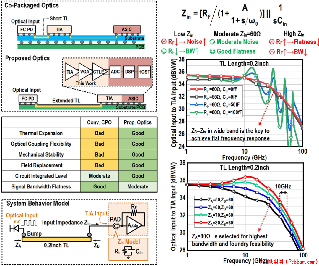

扩展PD-TIA连接距离的挑战# E3 s  }6 \+ }& h
维持光电二极管和跨阻放大器之间的合理距离对于实际应用非常必要。这些原因包括适应芯片热膨胀、确保光耦合灵活性、保持机械稳定性以及便于现场更换。行业经验表明,0.2英寸的PD-TIA连接距离为这些考虑因素提供了最佳平衡。
: @' ~& e7 i5 V5 e' V; P* a
6 D$ x" n; l  n& Q然而,扩展这一距离带来了重大技术挑战。会出现信号反射增加的问题,导致带内振幅不均匀和带宽下降。以前解决这些问题的尝试包括调整互连线的特性阻抗和引入阻尼电阻,但这些方法仅支持最大0.03英寸的PD-TIA连接距离 – 远低于所需的0.2英寸目标。( @! b4 D- X7 @( w  D2 x+ _) ]. L
$ i5 H% _+ y# X" U# B' f图1展示了光链路方案和系统行为模型,包含不同TIA输入阻抗配置的传输线模拟结果。, K" x: C: v. Y& T$ g3 S1 v
6 l; D! S0 f' b: c( w$ x2 @' K
0 x0 @8 m% K4 p创新电路设计方法- T$ e8 l- K, g' ~! m
本工作提出的关键创新是具有两个重要特性的4×112Gb/s PAM-4 TIA:
  • 主动输入终端TIA (AIT-TIA)
  • 信号插值基于单端到差分转换器 (S2D)
    : v1 o& c7 D8 @+ v& y[/ol]1 ^6 t' I# F! {* a* ^
    这些创新支持0.2英寸PD-TIA连接距离,同时实现了令人印象深刻的0.61pJ/b功率效率。图36.6.1中显示的系统行为模型由光电二极管、0.2英寸传输线和简化的TIA模型组成。2 b+ B' h& L& \9 Q% [
    , S8 u( N. k2 O  q% C) eTIA输入阻抗(Zin)经过精心优化,设定为60Ω,以平衡噪声性能、跨阻平坦度和带宽。行为模拟表明,TIA输入阻抗(Zin)和传输线阻抗(ZB)之间的低频和高频阻抗不匹配都会导致频率响应中出现不希望的波纹。
    0 E. g9 |5 g1 x5 l9 ~  v9 ~2 @! X( m2 H- o) O8 i; Z; w7 b
    为实现平坦的系统响应,设计重塑了TIA电路的输入阻抗,确保ZB和宽带平坦Zin在感兴趣的频率范围内良好匹配。此外,非均匀特性阻抗传输线(NUTL)进一步增加了系统带宽。通过将光电二极管侧传输线的特性阻抗(ZA)增加到80Ω,系统实现了与均匀特性阻抗传输线相比显著的10GHz带宽提升。

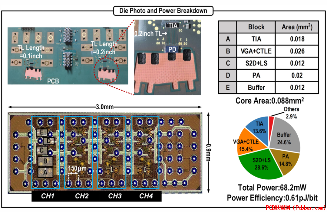

    4 j$ @3 X% y9 C  K2 g2 r原型TIA芯片采用28nm CMOS工艺制造。为了提高成本效率,传输线在PCB上实现,光电二极管和TIA芯片直接翻转附着在同一板上。

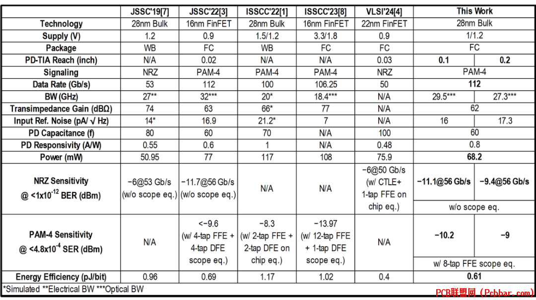

    图6提供了与现有最先进TIA设计的全面性能比较。  a9 e( u% t6 q2 a* ?2 o
    ! b! ^. F% X" ]/ r与最先进的TIA相比,本工作在保持PAM-4 112Gb/s下0.61pJ/b优异能效的同时,实现了最长的0.2英寸PD-TIA连接距离。这对于运行速率超过100Gb/s每通道的全集成CMOS TIA+ASIC芯片的光链路技术代表了显著进步。

    图7显示了实现的TIA芯片的芯片显微照片和功率分布详情。4 R+ p# z* T6 P! }7 S
    ! n0 E/ u5 [+ W4 w& r! _
    芯片实现核心面积为0.086mm2,总功耗为68.2mW,分布在各个功能模块中。功率分布表明TIA核心消耗总功率的19%,缓冲器(34%)、后置放大器(24%)、单端到差分转换器(13%)以及可变增益放大器加连续时间线性均衡器(10%)占据其余部分。
