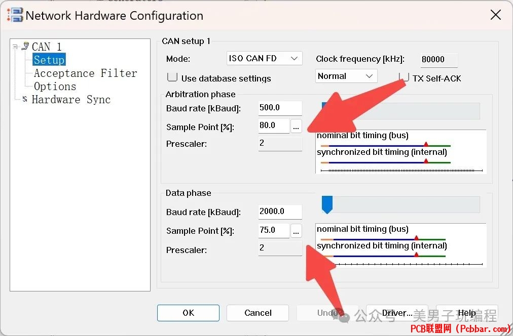

    ?? CAN波特率与参数配置问题
    . @7 c7 E* d  b7 P$ n/ X其次,CAN波特率与时序配置是否一致,是故障排查的关键。, D$ L8 [% H7 f6 C& W
    0 e% L5 m7 ]2 w9 N  g* D如果STM32和CAN转TTL芯片的波特率设置不一致,将导致通信失败。
    8 ~* {/ W9 C9 J- A! Y: ]
    % {# T" k8 \7 U& N. `8 S9 `
    " T& q; }7 A/ u. X& X( K建议使用CAN调试工具或示波器确认波特率和信号时序是否一致,并调整STM32的CAN定时器配置,确保Prescaler、SJW、BS1、BS2的设置与转换芯片保持一致。4 o" B) {, t( h( j) P1 r# v6 Z
    & i9 O* j! b% @& O5 r3 X* {. [同时,还应注意每个设备的CAN ID是否唯一有效,避免冲突或仲裁失败。" x; b# W9 v5 n6 p. m
