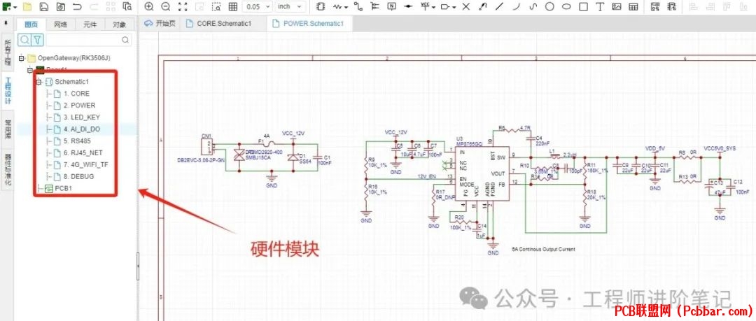

最近在画图,电源稳定性对嵌入式硬件设备来说,实在是太重要了!9 c# ?0 g' K! r; ~* O+ B: ~: h: N
