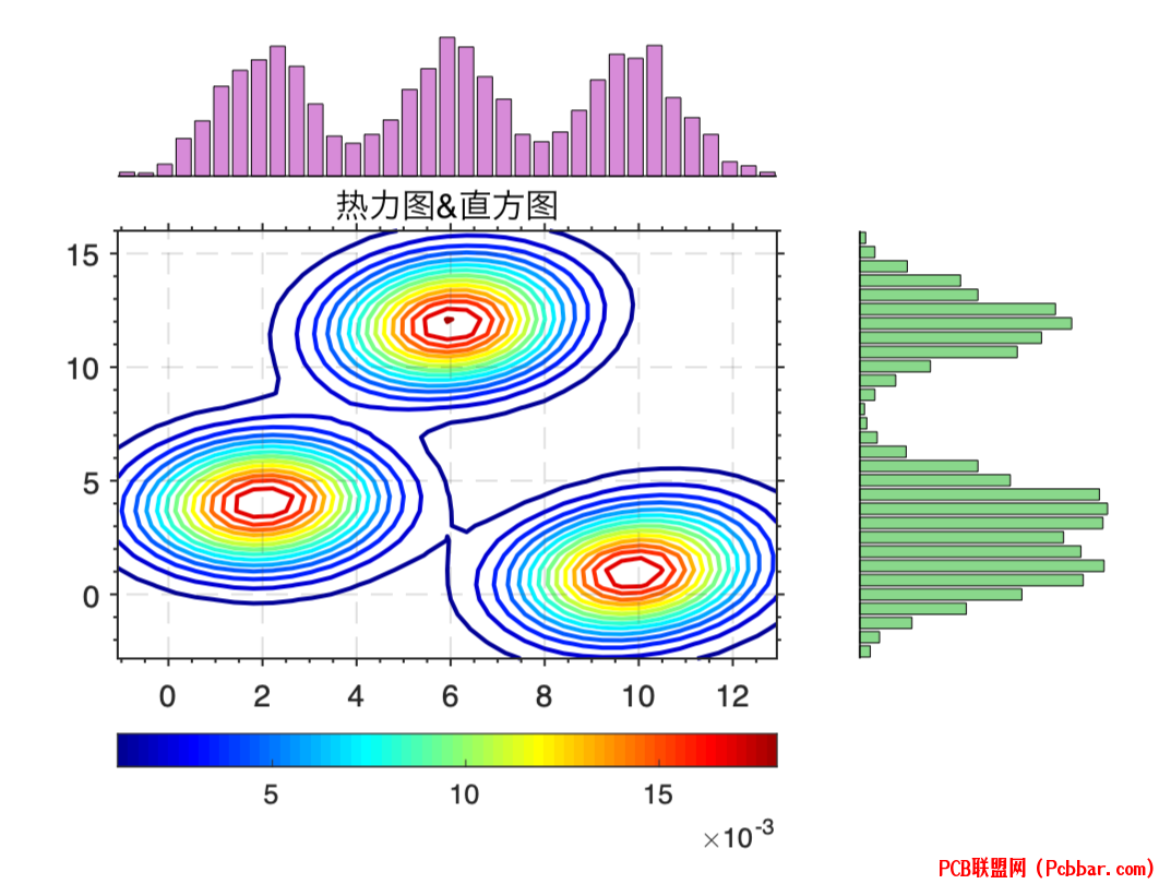

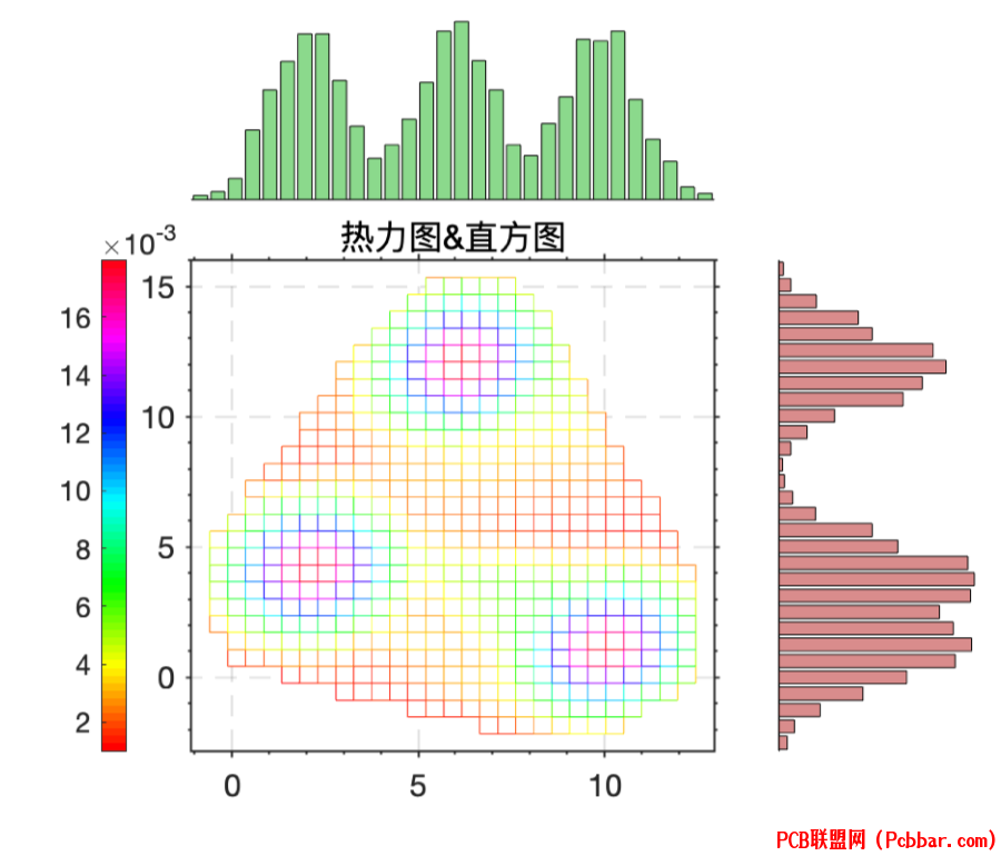

今天教大家怎么绘制热力直方图,喜欢此推文的小伙伴们记得点赞+关注+分享
: g# @, A1 |8 K, F- S3 {热力直方图是一种结合了热力图和直方图的数据可视化方法,它能够更加全面地展示数据的分布特征和关联性。在某些应用场景中,使用热力直方图优势
  • 直观展示数据密度:热力图部分可以直观地显示数据在二维空间中的分布密度。颜色越暗或越亮表示数据密度越高,这有助于快速识别数据的聚集区域和稀疏区域。
  • 揭示变量间关系:热力直方图可以帮助我们观察两个变量之间的关系。通过分析热力图中颜色的分布和变化,我们可以发现两个变量之间的相关性或者潜在的模式。
  • 边缘分布信息:直方图部分显示了各个变量的边缘分布,这有助于我们了解单个变量的分布特征,例如数据的中心趋势、离散程度以及潜在的异常值。
  • 直观的多维数据展示:热力直方图可以在一个图形中展示多个维度的信息。这使得我们能够更加方便地比较、分析和解释数据。
  • 定制性强:热力直方图可以根据需要定制不同的颜色方案、绘制风格和布局。这使得它能够适应各种场景,满足不同的分析需求。[/ol]效果图$ q: h, K9 j" Q, R4 z0 ?

    详细教程' X, |1 x2 v  A: i) }; Q2 }. e
    数据设置+ {- E8 H/ \& l. W& C
  • clc;clear;close all;z = [repmat([2 4],1000,1) + randn(1000,2)*[1 .1; 0 1.32];...     repmat([10 1],1000,1) + randn(1000,2)*[1 .5; 0 1.32];...     repmat([6 12],1000,1) + randn(1000,2)*[1 .5; 0 1.32];];x=z(:,1);y=z(:,2);1、默认参数绘图; J9 S7 P$ n+ G8 p$ I
  • figure[mainDataAxes1, xhistAxes1, yhistAxes1] = heatMapHistV(x, y);
    ; S! U% \, M, j7 `4 d5 S

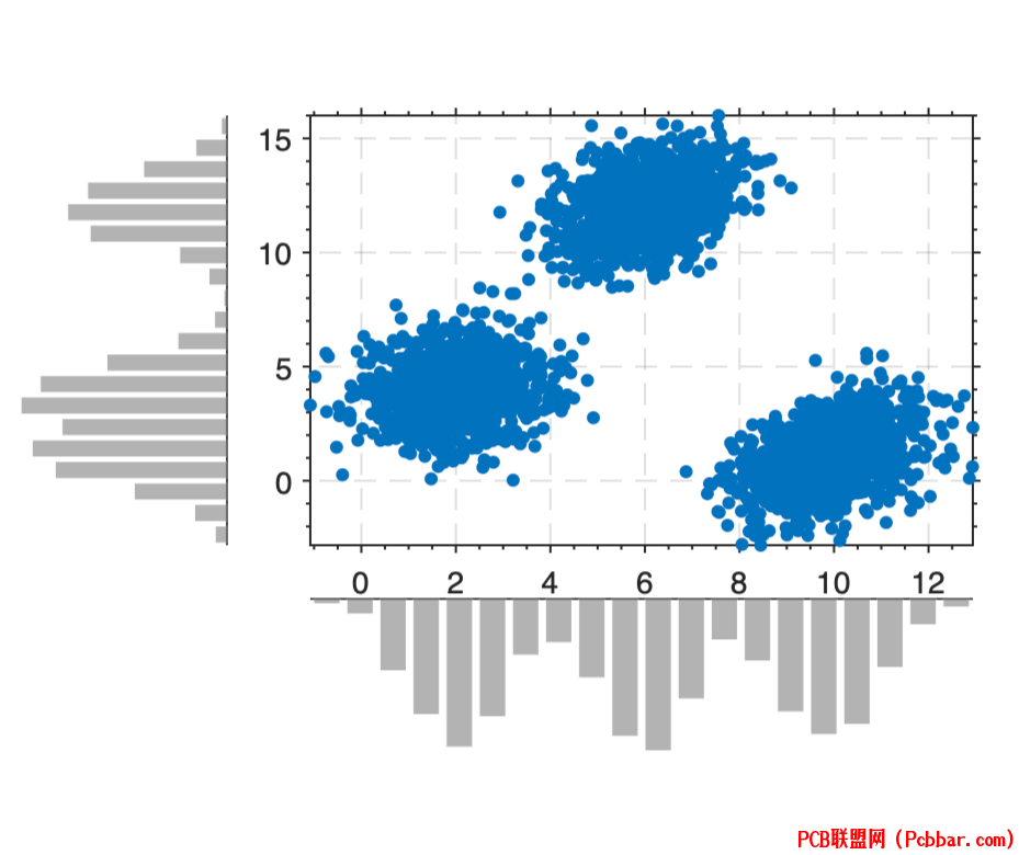

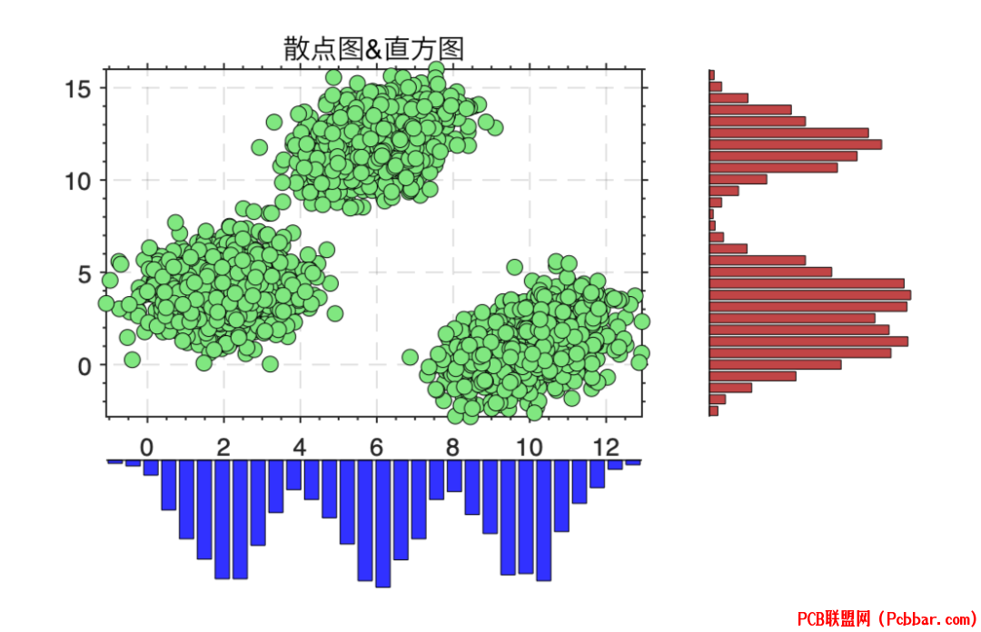

    2、绘制sct属性的散点图,设置直方图的颜色、位置。
    ! W7 @$ i% j8 T
  • figure% 定义x轴直方图的参数:蓝色填充、黑色边缘、透明度为0.8xBarParams2 = {'facecolor', [0, 0, 1], 'edgecolor', 'black', 'FaceAlpha', 0.8};% 定义y轴直方图的参数:红色填充、黑色边缘、透明度为0.8、右边绘制直方图yBarParams2 = {'facecolor', [0.7, 0.1, 0.1], 'edgecolor', 'black', 'FaceAlpha', 0.8, 'right'};% 定义散点图参数:圆形标记、黑色边缘、绿色填充、大小为80、透明度为1plotParams2 = {'Marker', 'o', 'MarkerEdgeColor', 'k', 'MarkerFaceColor', [0.5, 0.9, 0.5], 'SizeData', 80, 'MarkerFaceAlpha', 1};% 设置主标题mainTitle2 = '散点图&直方图';% 调用heatMapHistV函数创建热图、x轴直方图和y轴直方图[mainDataAxes2, xhistAxes2, yhistAxes2] = heatMapHistV(x, y, 30, 30, 'sct', plotParams2, xBarParams2, yBarParams2, mainTitle2);
    & W. m  v7 L5 c5 I* n$ n
    $ B. X5 f/ w' P1 ~

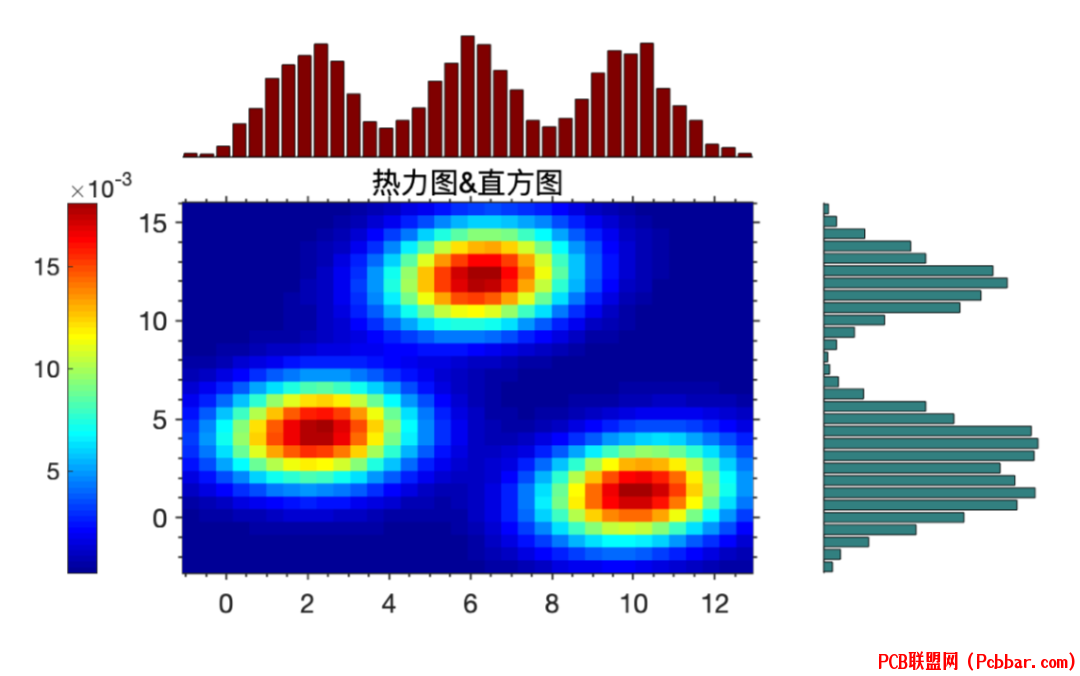

    3、设置img绘图属性 ,添加标题,设置右侧的颜色条。5 k$ u1 u5 L% u. l3 K# X: W/ K
  • figure% 定义x轴直方图的参数:绿色填充、黑色边缘、透明度为0.5xBarParams3 = {'facecolor', [0, 1, 0], 'edgecolor', 'black', 'FaceAlpha', 0.5};% 定义y轴直方图的参数:红色填充、黑色边缘、透明度为0.5yBarParams3 = {'facecolor', [0.7, 0.1, 0.1], 'edgecolor', 'black', 'FaceAlpha', 0.5};% 设置主标题mainTitle3 = '热力图&直方图';% 调用heatMapHistV函数创建热图、x轴直方图和y轴直方图[mainDataAxes3, xhistAxes3, yhistAxes3] = heatMapHistV(x, y, 35, 30, 'img', {}, xBarParams3, yBarParams3, mainTitle3);% 定义热图的颜色映射cmap = pink(65);% 为热图应用颜色映射colormap(mainDataAxes3, cmap);% 为热图添加颜色条hcb = colorbar(mainDataAxes3);% 设置颜色条的位置和大小set(hcb, 'Location', 'eastoutside', 'Position', [0.73 0.3 0.02 0.4]); % 右侧" m' ^: i8 c- T' b5 z; D

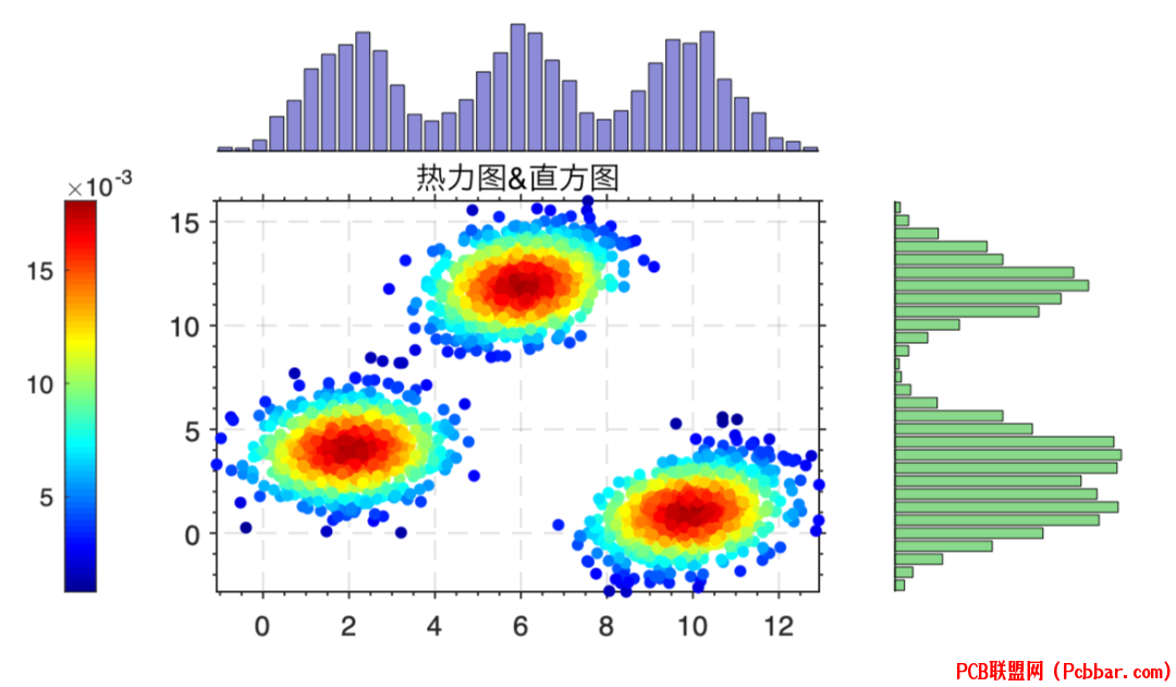

    0 |3 O) K1 g+ l8、设置sctC绘图属性的散点热力图,添加左侧颜色条。
    1 _* G* L) }! c, Y6 c/ C1 z# M
  • figure% 定义x轴直方图参数xBarParams8 = {'up','facecolor', [0.1,0.1,0.7],'FaceAlpha',0.5};% 定义y轴直方图参数yBarParams8 = {'right','facecolor', [0.1,0.7,0.1],'FaceAlpha',0.5};% 定义热力图参数plotParams8 = {};% 主标题mainTitle8='热力图&直方图';% 使用heatMapHistV函数绘制热力图和直方图[mainDataAxes8, xhistAxes8, yhistAxes8] = heatMapHistV(x, y, 35, 30, 'sctC',plotParams8,xBarParams8 ,yBarParams8 ,mainTitle8);% 设置热力图的颜色映射cmap = jet(65);colormap(mainDataAxes8, cmap);% 添加颜色条hcb =colorbar(mainDataAxes8);% 设置颜色条位置set(hcb, 'Location', 'eastoutside', 'Position', [0.2 0.3 0.02 0.4]); %左侧

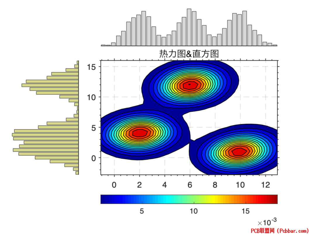

    9、设置ctr绘图属性的等高线图,添加下方颜色条。
    & U% a0 S+ h0 z  {$ e, }; r
  • figure% 定义x轴直方图参数xBarParams9 = {'up','facecolor', [0.7,0.1,0.7],'FaceAlpha',0.5};%定义x轴直方图参数yBarParams9 = {'right','facecolor', [0.1,0.7,0.1],'FaceAlpha',0.5};% 定义热力图参数plotParams9 = {'lineWidth',2};% 主标题mainTitle9='热力图&直方图';% 使用heatMapHistV函数绘制热力图和直方图[mainDataAxes9, xhistAxes9, yhistAxes9] = heatMapHistV(x, y, 35, 30, 'ctr',plotParams9,xBarParams9 ,yBarParams9 ,mainTitle9);% 设置热力图的颜色映射cmap = jet(65);colormap(mainDataAxes9, cmap);% 添加颜色条hcb =colorbar(mainDataAxes9);% 设置颜色条位置set(hcb, 'Location', 'northoutside', 'Position', [0.3 0.2 0.4 0.03]); %下
    7 N# i7 x1 {$ C' [
    ! A% K6 u& w$ z% @, f10、设置ctrF绘图属性,填充的等高线图,添加下方颜色条。8 s! P) U6 Z- {! @2 c
  • figure% 定义x轴直方图参数xBarParams10 = {'up','facecolor', [0.7,0.7,0.7],'FaceAlpha',0.5};% 定义y轴直方图参数yBarParams10 = {'left','facecolor', [0.7,0.7,0.1],'FaceAlpha',0.5};% 定义热力图参数plotParams10 = {'lineWidth',1};% 主标题mainTitle10='热力图&直方图';% 使用heatMapHistV函数绘制热力图和直方图[mainDataAxes10, xhistAxes10, yhistAxes10] = heatMapHistV(x, y, 35, 30, 'ctrF',plotParams10,xBarParams10 ,yBarParams10 ,mainTitle10);% 设置热力图的颜色映射cmap = jet(65);colormap(mainDataAxes10, cmap);% 添加颜色条hcb =colorbar(mainDataAxes10);% 设置颜色条位置set(hcb, 'Location', 'northoutside', 'Position', [0.3 0.2 0.4 0.03]); %下
    8 W1 `$ L+ G1 d! S4 t+ m

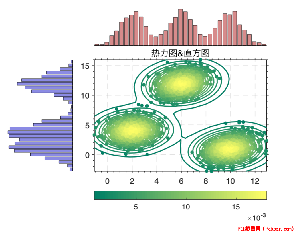

    11、设置ctrS绘图属性的散点图+等高线图,添加下方颜色条。
    : x2 d. A4 n9 s3 y: x
  • figure% 定义x轴直方图参数xBarParams11 = {'up','facecolor', [0.7,0.1,0.1],'FaceAlpha',0.5};% 定义y轴直方图参数yBarParams11 = {'left','facecolor', [0.1,0.1,0.8],'FaceAlpha',0.5};% 定义热力图参数plotParams11 = {'lineWidth',2};% 主标题mainTitle11='热力图&直方图';% 使用heatMapHistV函数绘制热力图和直方图[mainDataAxes11, xhistAxes11, yhistAxes11] = heatMapHistV(x, y, 35, 30, 'ctrS',plotParams11,xBarParams11 ,yBarParams11 ,mainTitle11);% 设置热力图的颜色映射cmap = summer(65);colormap(mainDataAxes11, cmap);% 添加颜色条hcb =colorbar(mainDataAxes11);% 设置颜色条位置set(hcb, 'Location', 'northoutside', 'Position', [0.3 0.2 0.4 0.03]); %下6 _1 l1 p1 q: j

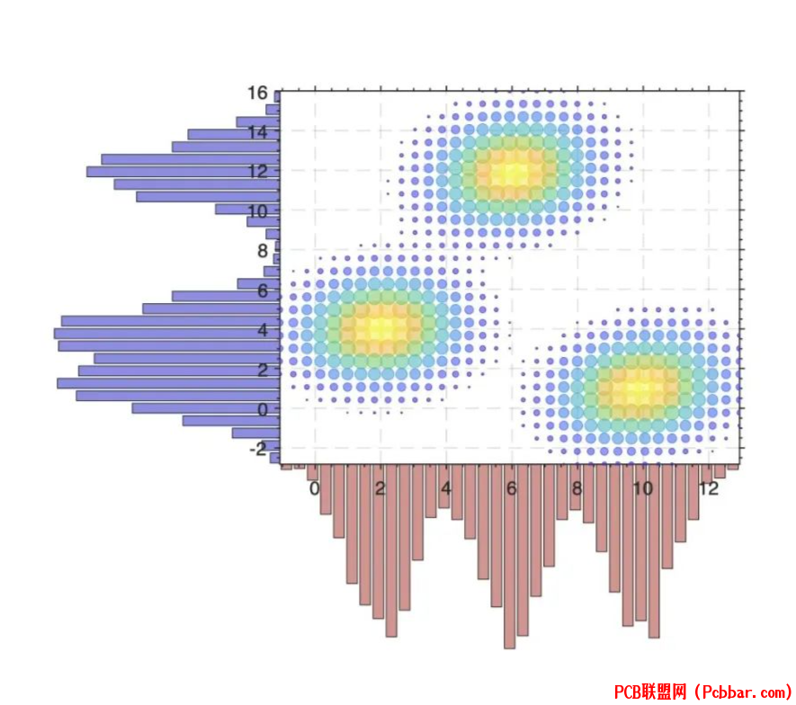

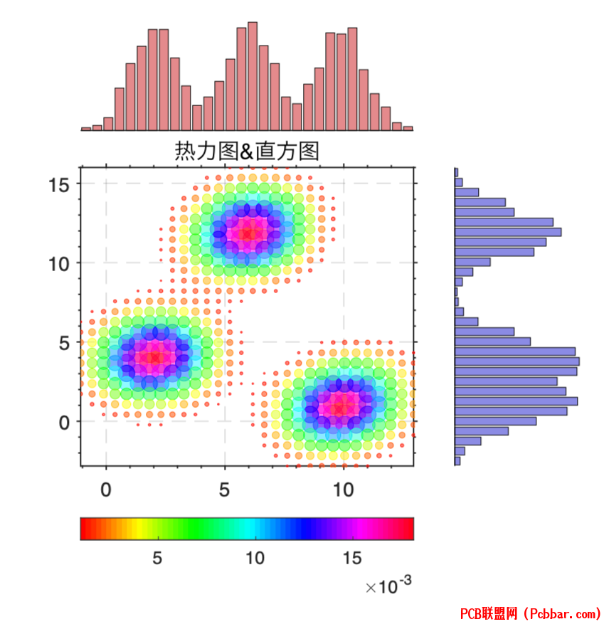

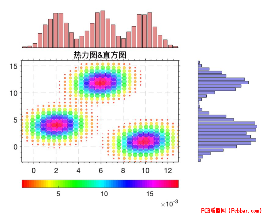

    13、设置bub绘图属性的气泡热力图7 Z! h+ h! V8 W& o4 K2 F- ~
  • figure% 定义x轴直方图参数xBarParams13 = {'up','facecolor', [0.8,0.1,0.1],'FaceAlpha',0.5};% 定义y轴直方图参数yBarParams13 = {'right','facecolor', [0.1,0.1,0.8],'FaceAlpha',0.5};% 定义热力图参数plotParams13 = {};% 主标题mainTitle13='热力图&直方图';% 使用heatMapHistV函数绘制热力图和直方图[mainDataAxes13, xhistAxes13, yhistAxes13] = heatMapHistV(x, y, 30, 30, 'bub',plotParams13,xBarParams13 ,yBarParams13 ,mainTitle13);% 设置热力图的颜色映射cmap = hsv(65);colormap(mainDataAxes13, cmap);% 添加颜色条hcb =colorbar(mainDataAxes13);% 设置颜色条位置set(hcb, 'Location', 'northoutside', 'Position', [0.3 0.2 0.4 0.03]); %下
    6 `1 s  z; _" T7 A1 c

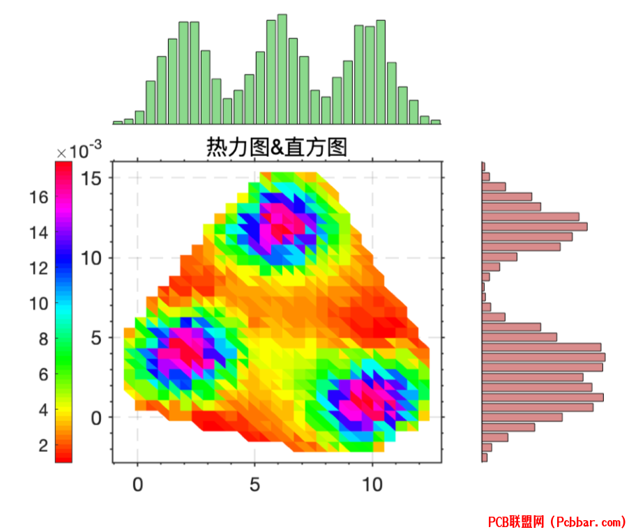

    15、设置tri绘图属性的三角网格热力图,添加左侧颜色条。
    5 e% r9 C  O; N, _# c; V
  • figure% 定义x轴直方图参数xBarParams15 = {'up','facecolor', [0.1,0.7,0.1],'FaceAlpha',0.5};% 定义y轴直方图参数yBarParams15 = {'right','facecolor', [0.7,0.1,0.1],'FaceAlpha',0.5};% 定义热力图参数plotParams15 = {'EdgeColor','none'};% 主标题mainTitle15='热力图&直方图';% 使用heatMapHistV函数绘制热力图和直方图[mainDataAxes15, xhistAxes15, yhistAxes15] = heatMapHistV(x, y, 30, 30, 'tri',plotParams15,xBarParams15 ,yBarParams15 ,mainTitle15);% 设置热力图的颜色映射cmap = hsv(65);colormap(mainDataAxes15, cmap);% 添加颜色条hcb =colorbar(mainDataAxes15);% 设置颜色条位置set(hcb, 'Location', 'eastoutside', 'Position', [0.23 0.3 0.02 0.4]); %左侧
