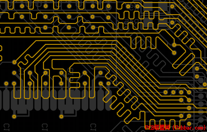

袁冠明-第次作业--常用存储器设计-2SDRAM的pcb设计学习心得:
这次作业使我学到了常用存储器设计-2SDRAM的PCB设计,这次作业是在上一次的基础上增加了多一块SDRAM的布局设计,虽然多了一块,但只要布局时要清楚有多少片SDRAM,无论一片或以上只要空间足够就对称布局,空间不足顶底对贴布局,布局时信号线间距要满足3W,布局可以采取的拓扑结构分星形(T形)和菊花链两种!
通过这次的学习使我对AD的认识不断加深了!随着画的模块越来越多,自己对AD布局布线的规则认识也越来越多,画起板来的速度也开始有上升了!但我感觉自己离熟练的程度还有一段很长的距离了!现在自己只不过对基本的操作熟悉了而已!所以还需要抓紧多练习了!

注意数据线和地址线控制距离
