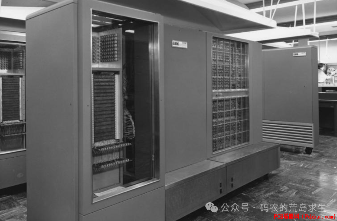

灵感时刻1954年IBM 704的出现给了你灵感,因为这台机器上出现了一种有趣的特性。
IBM 704 具有一个溢出标志位(Overflow Flag, OV),它会在某些算术运算(如加法、乘法等)导致溢出时被设置,程序员可以手动检查这个标志位,并根据需要进行错误处理:
   ADD MQ        // AC = AC + MQ,可能导致溢出
   TOV ERROR     // 如果 OV 标志为 1,则跳转到 ERROR 处理异常
   TRA CONTINUE  // 否则继续执行程序
ERROR
   // 错误处理指令
CONTINUE
   // 继续执行其他指令

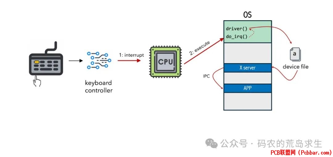

中断的发明这种机制给你带了新的启示:实际上这相当于软件出现异常后可以通知CPU去执行一段异常处理逻辑,而且整个过程非常丝滑,因为异常处理逻辑是提前定义好的,CPU能根据异常类型去执行不同的异常处理逻辑。
到这里你灵光乍现,既然软件能通知CPU那么外部设备显然也可以通知CPU。
可以把上述机制应用在外部设备上,为此你进行了如下设计:
  • 硬件层面:外部设备通过特定的信号线连接到CPU
  • 信号触发:设备就绪时产生电平变化
  • CPU响应:检测到信号后立即切换到处理程序
  • 任务恢复:处理完成后返回原程序继续执行[/ol]这种设计可以让CPU不再需要主动查询设备状态,而是由设备在就绪时主动通知CPU,从而大大减少了CPU资源的浪费,到这里你发明了中断机制。
    中断的实现现在CPU不但能响应软件异常也能响应外部设备,这些统统被称为中断。
    只不过来自软件的就被称为软中断,比如除零错误、内存访问违规、系统调用等;来自硬件的就被称之为硬中断,比如I/O设备中断(如打印机、磁盘完成操作)、时钟中断等。
