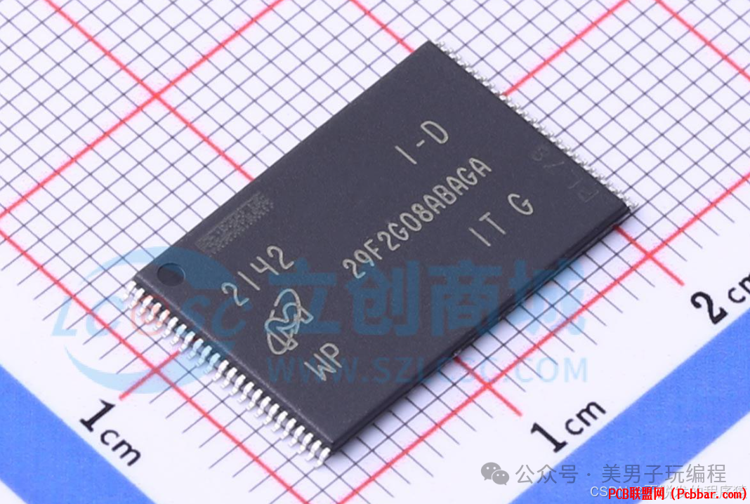

NAND Flash 存储: o2 [; Q+ Q: q: D0 a. j
NAND Flash是最基础的存储技术,广泛应用于各类嵌入式设备中。
$ Y5 D7 W( l$ }2 G+ ^! x! H* V( T$ ?/ u  J$ O  z
NAND Flash存储由一系列存储单元组成,每个存储单元保存一定量的数据,采用的是闪存技术,因此断电后数据仍然能够保持。
' Q; a2 h- c, @+ R0 G8 P
  • 容量:NAND Flash通常具备较大的存储容量,适合大数据存储。
  • 性能:读取速度相对较快,但写入和擦除操作较慢。
  • 耐用性:NAND Flash的擦写次数有限,一般为1000至10000次。
  • 功耗:相对较低,但频繁的写入操作会增加功耗。
    . h& e, m" R/ }& V/ `NAND Flash常用于需要大容量存储但对实时性能要求不高的场合,如固态硬盘(SSD)、USB闪存驱动器、SD卡等。" l. t& J8 B* J6 U, ]# h
    : L" {" y( e# p/ ?5 d
    & N% k2 ?" P. }/ \0 a使用NAND Flash有一些优化策略如下:
    # f$ a( Y& `1 X: @% @3 m; B
  • 坏块管理:由于NAND Flash存在一定数量的坏块,设计时应加入坏块管理机制,通过冗余技术进行替代。
  • 写入均衡(Wear Leveling):为了提高耐用性,采用写入均衡算法,均衡擦写操作的负载,避免某些块频繁擦写。
  • 垃圾回收:通过垃圾回收机制定期清理无效数据块,优化存储空间的使用。8 z% \8 x" m6 h1 k. j
