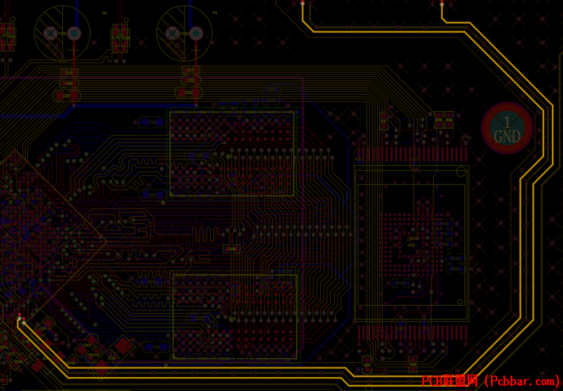

楼主: 雨富
[作业已审核] 吉雨富-H3机顶盒
发表于 2025-4-7 16:12:07 | 显示全部楼层

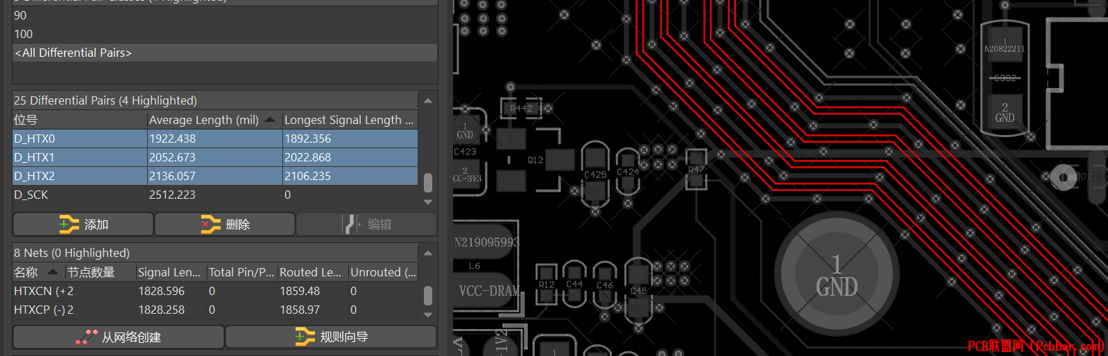

HDMI需要对内对外等长
发表于 2025-4-7 16:12:46 | 显示全部楼层
变压器所有层挖空,包括负片层

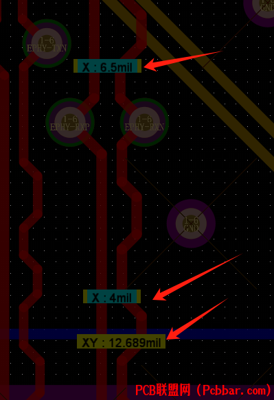

发表于 2025-4-7 16:13:27 | 显示全部楼层
耦合等间距

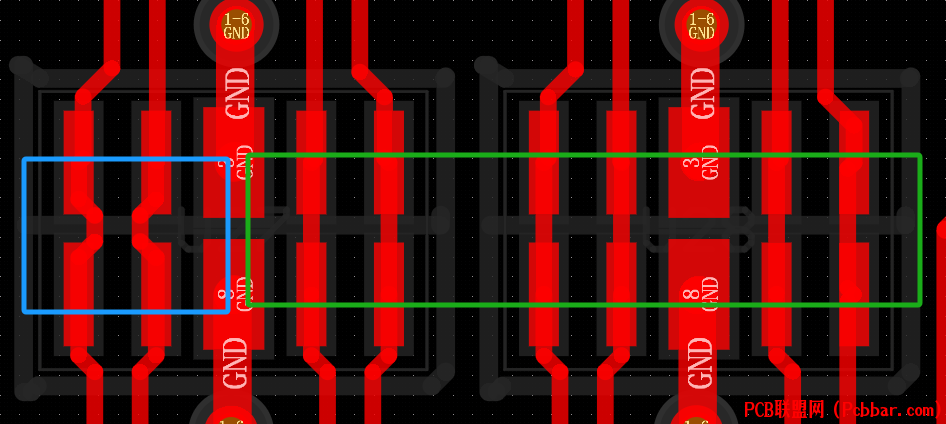

发表于 2025-4-7 16:15:35 | 显示全部楼层
左右声道类差分出线,不需要单根包地,一起并行走线,一起包地

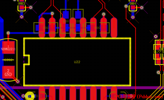

发表于 2025-4-7 17:50:18 | 显示全部楼层
没有换层不需要打孔

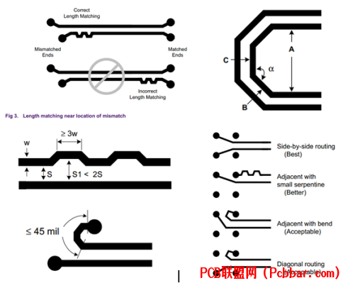

发表于 2025-4-7 17:51:48 | 显示全部楼层
差分始终等间距走线,拱起的高度小于两倍差分间距,拱起的长度大于三倍线宽
发表于 2025-4-7 17:54:06 | 显示全部楼层
注意检查短路DRC
