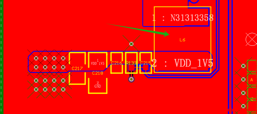

电感内部铜皮挖空处理
发表于 2025-4-8 17:03:51 | 显示全部楼层
反馈器件靠近反馈管脚摆放,且需要接到最后一个滤波电容后面
发表于 2025-4-8 17:04:34 | 显示全部楼层

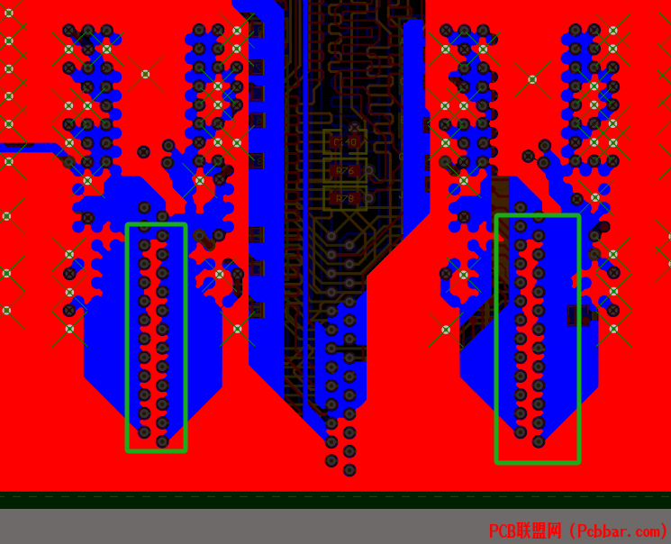

过孔缝隙尖峰铜皮挖空处理
发表于 2025-4-8 17:05:18 | 显示全部楼层

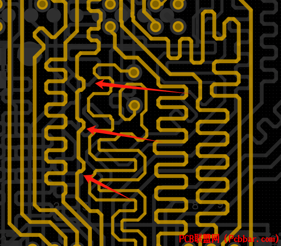

差分对内等长注意耦合
发表于 2025-4-8 17:06:34 | 显示全部楼层

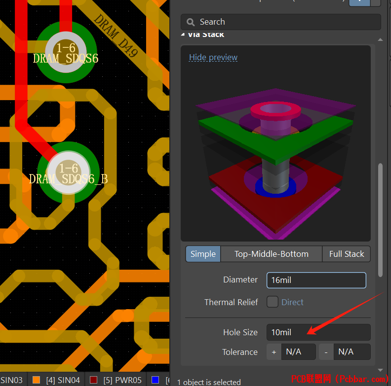

过孔8-16mil  10-16mil孔环太小,走线附着力较小容易脱落

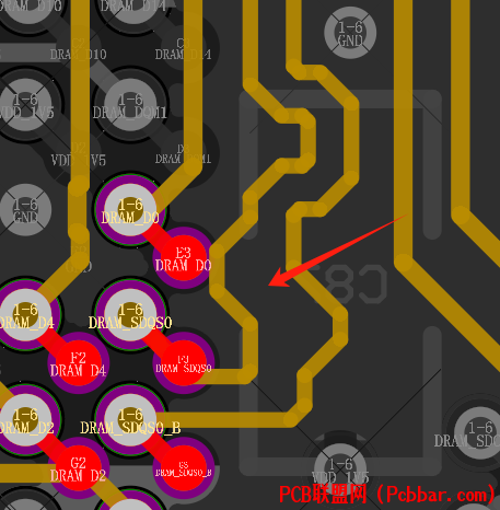

发表于 2025-4-8 17:07:04 | 显示全部楼层
规范等长

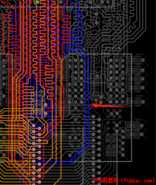

发表于 2025-4-8 17:07:34 | 显示全部楼层
地址线尽量不要从数据线部分穿
