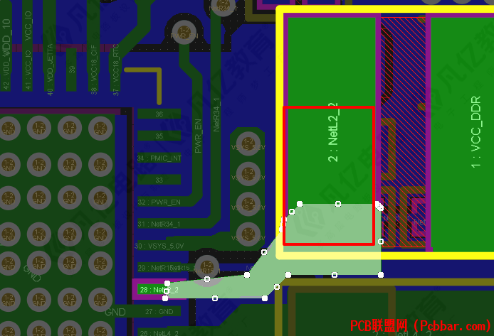

[作业已审核] 余显通-第二次作业PMU模块的PCB设计练习
8
25
206
206
发表于 2025-4-8 14:13:32 | 显示全部楼层 |阅读模式
此次作业心得有两点:第一,通过交叉选择模式快速定位器件布局的同时要注意器件与哪个管脚相连接,避免器件布局在别的同名网络附近;第二,器件布局在芯片周围时保留出芯片管脚出线的空间
PMU设计练习.rar
901 KB, 下载次数: 2, 下载积分: 联盟币 -5
发表于 2025-4-11 11:20:08 | 显示全部楼层
过孔打到最后一个器件后方,铜皮链接到焊盘中心
