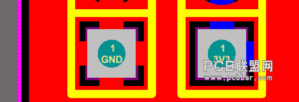

AD17铺铜:方形焊盘周围的铺铜怎么会是圆形角
; K$ o! v- l9 G- N0 D
/ b- O+ H( ^4 `2 X. C) c5 D9 n : _% U( ^; S- T" x( U
1 j) a9 o; r; k# k1 B5 H/ z; C
怎么设置成 直角?如下图
, C1 m% C1 p# l, x5 L: r; Y8 D( O% {( L1 _/ }# N. M& x
/ f- n) C4 H6 O- W; j
- G+ B$ \/ E5 p3 ?& B% R6 ^( L6 i8 G
哪位大神帮帮忙!!

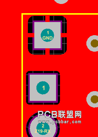

发表于 2018-1-25 16:34:34 | 显示全部楼层
同求,我在规则里改动过后都没有出现圆弧的情况,请大神指教

发表于 2018-1-25 20:21:44 | 显示全部楼层
没有还原到你的圆弧的情景   没办法判定问题所在  默认就是直角

发表于 2018-2-7 17:51:37 | 显示全部楼层
这个我好像知道是什么问题了,应该是你正面辅铜连接规则(Ploygon connect sstyle )设置选了SMD Pad Connection 这个,如果你要直角的话应该要选回Through Hole Pad Connection

发表于 2018-2-8 09:25:28 | 显示全部楼层
默认应该是直角啊
