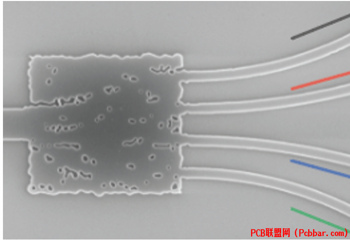

* l5 ?$ K! @1 G3 U( h* c创新方法:光子技术反向设计* }, L- k6 {! S4 `
& Y: z, ?( u9 B" M3 y9 }光子设计方法的革新带来了器件性能的显著提升。反向设计方法运用计算机软件系统地搜索所有可能的几何结构,采用考虑制造约束的优化方案。这一过程结合了基于GPU的高速电磁求解器和梯度下降优化算法,实现了性能远超传统设计的新型光电器件和系统。* q: |9 J% |$ f) g% i) x* Q9 f
# M+ x' A5 M1 X
图1:在硅绝缘体上制造的反向设计波长解复用器,展示了仅2.8微米线性尺寸的紧凑设计。+ S7 i* Z! v/ U3 C& d1 F' n
6 `; L. m/ C  V& @
反向设计方法在创建波长解复用器方面表现出色,这是光通信系统的核心组件。这些器件在保持与传统设计相同效率的同时,占用空间显著减少,并在温度变化下保持稳定性能。  C6 f" E; M" d1 V3 x+ f0 C! g5 y
