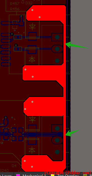

凌锁-RS232-485模块pcb设计作业

发表于 2025-4-14 10:04:06 | 显示全部楼层
这样隔离比较窄
发表于 2025-4-14 10:18:43 | 显示全部楼层
尖峰铜皮和管脚缝隙中的铜皮注意移除
