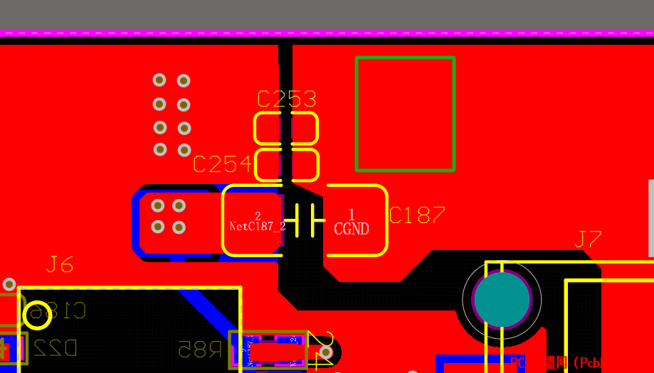

发表于 2025-4-14 11:16:14 | 显示全部楼层
管理跨接器件两边多打过孔

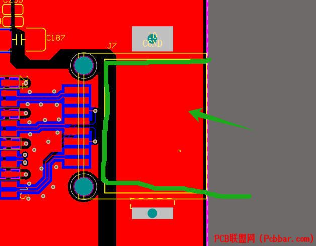

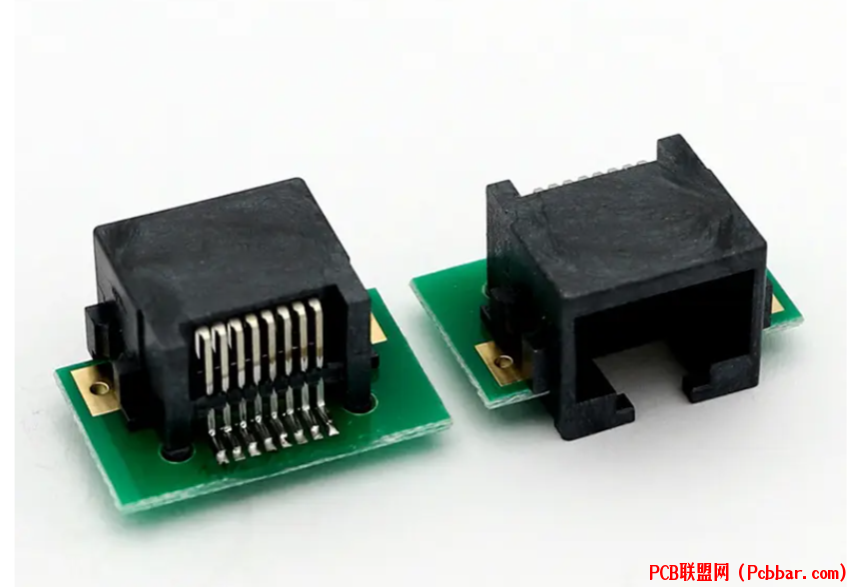

发表于 2025-4-14 11:17:10 | 显示全部楼层
沉板器件沿着内丝印挖空板框
发表于 2025-4-14 11:20:13 | 显示全部楼层
注意移除尖峰铜皮

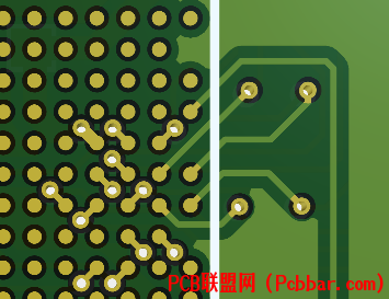

发表于 2025-4-14 11:26:27 | 显示全部楼层
bga内部过孔不要开窗处理,容易焊接的时候连锡短路
发表于 2025-4-14 11:29:13 | 显示全部楼层
注意信号回流
