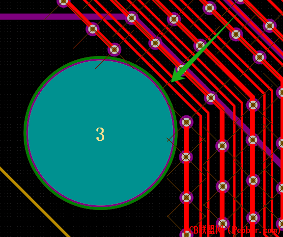

楼主: Xieyz
[作业已审核] 6层机顶盒
发表于 2025-4-15 17:13:10 | 显示全部楼层
需要包地处理
发表于 2025-4-15 17:13:58 | 显示全部楼层
差分线对内对外都需要等长
发表于 2025-4-15 17:14:37 | 显示全部楼层
走线和安装孔保持距离
